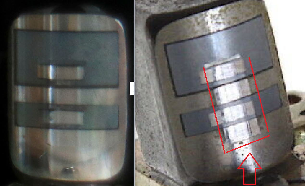

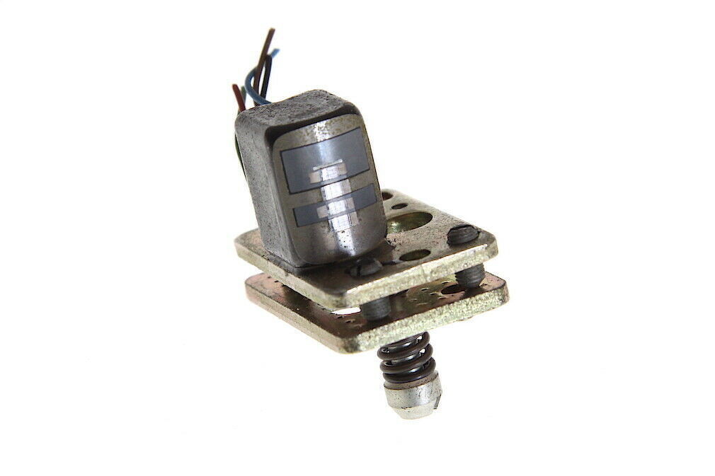

Ezt a fejet találtam a neten hozzá. Véleményem szerint ez rozsdás. Van értelme megvenni?
(#) mohinger válasza kuzin hozzászólására (») Feb 22, 2021 /
Ez szerintem rosszabb, mint a tiedben van. Szerk.: és nem is tudjuk, hogy lejátszó, vagy felvevő fej. Megnéztem a hirdetést az e-bayen.
Ha jó szalaggal jól szól, nem kell kicserélni. Persze, hogy van rajta kopás, de van még benne bőven hátralévő üzemóra.

(#) kuzin válasza mohinger hozzászólására (») Feb 22, 2021 /
köszönöm, nekem is ez volt a vélemenyem, hogy rosszabbul néz ki és nem is tudni hogy felvevő vagy lejátszó fej. Meg szerintem egy nagyon picit mashogy néz ki mint az enyém, ugyanaz, de valahogy mégsem ugyanaz van egy olyan érzésem.
#tocs hozzászolásában volt egy nagyon az enyémre hasonlító, nem tudod milyen tipusból származik?
Nézegettem alaposan a fejeket, szerintem egyformák mégis csak küllemre..
Nem fogom megvenni, de a tanulás kedvéért a pirossal határolt 'felfényesedett' 'álló téglalap' alaku felület a kopás amit a szalag okozott, nem (péusz ajándék rozsda hozzá)?
Igen, az a jóval fényesebb felület a szalag okozta kopás. És jól látod szerintem, ez a fej rozsdás. Ezt a magnót egy pince mélyéről ásták elő, most szétbontotta az eladó és árulja a darabjait eléggé borsos áron...
