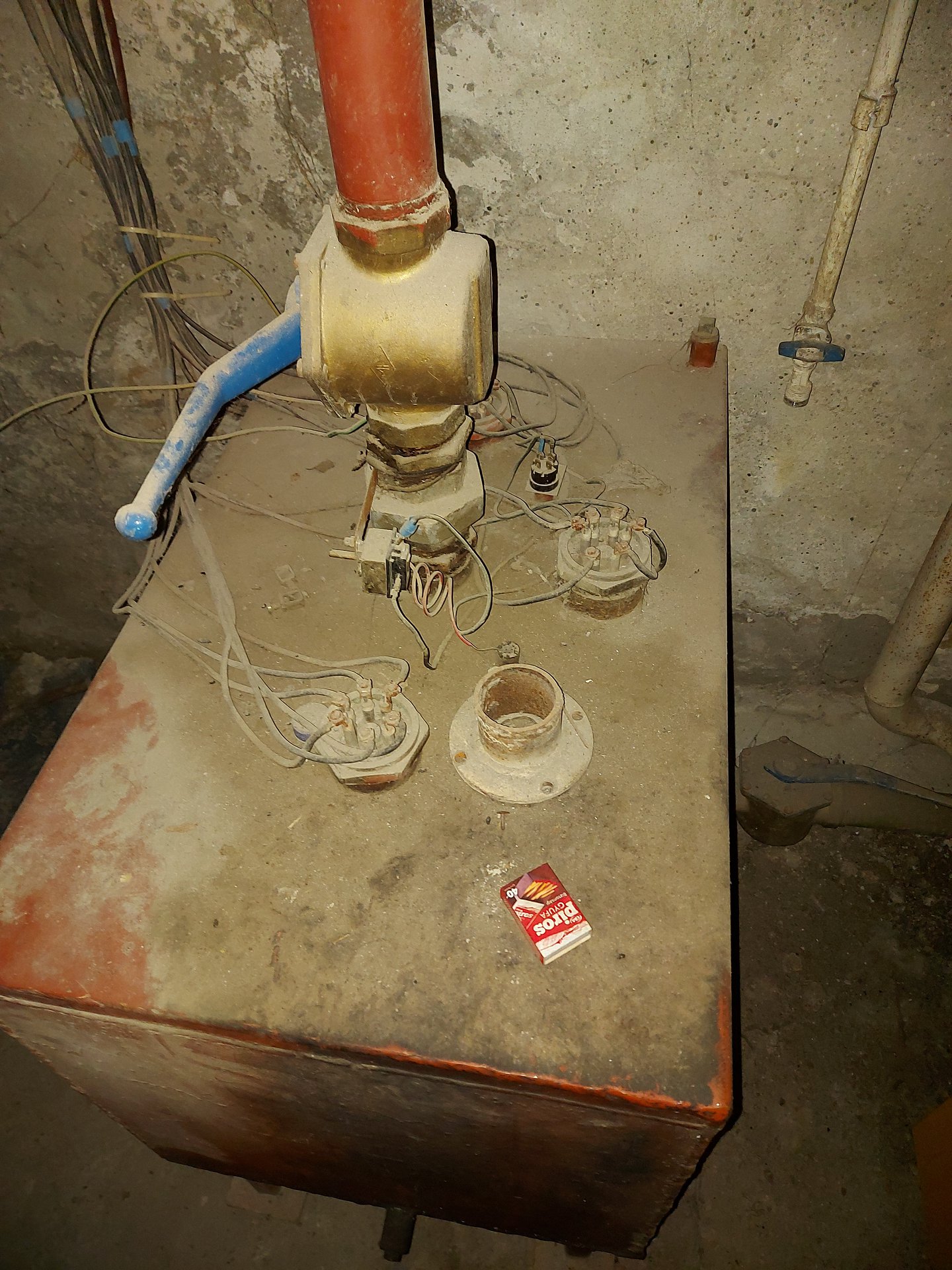

(#) Zsolt 73 hozzászólása Feb 20, 2021 /
Sziasztok !
A mai gyöngyszem. Elektromos kazán...

(#) rolie válasza Zsolt 73 hozzászólására (») Feb 21, 2021 /
Látom ott a gyufa a tetején, hogy áramszünetkor be lehessen gyújtani
(#) gyuszo válasza Zsolt 73 hozzászólására (») Feb 21, 2021 / 2
Legalább az összes kötés szemmel látható, nincs megégve sehol.
De ilyenkor elgondolkozik az ember, elektromos árammal fűteni nem olcsó mulatság, de ami a képen van, az nem arról árulkodik, hogy sokat költöttek a berendezésre és az érintésvédelemre.
(#) Zsolt 73 válasza gyuszo hozzászólására (») Feb 21, 2021 2 /
Villamosmérnök Úr alkotása.
(#) sany válasza Zsolt 73 hozzászólására (») Feb 21, 2021 /
Így már érhető, ő tudja hova lehet, illetve hova nem lehet nyúlni.

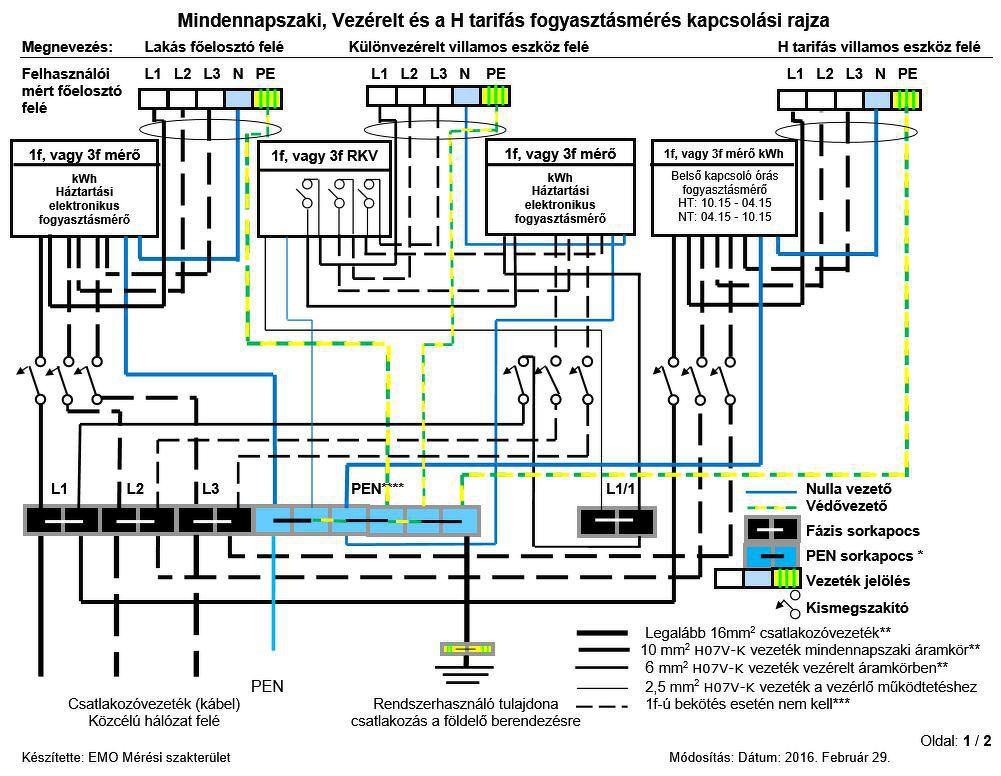

(#) Nagy Tamás hozzászólása Feb 28, 2021 /
Sziasztok!Családi ház mérőhelynél megfelel a későbbi teljesítmény növeléshez a 10mm2 földelő összekötő vezeték? Hallottam már hogy valahol 16mm2 kért a szolgáltató.
A hozzászólás módosítva: Feb 28, 2021
(#) gyuszo válasza Nagy Tamás hozzászólására (») Márc 1, 2021 /
Igen, ELMŰ területen 2019 óta .
Pontosabban a méretlen vezeték legkisebb keresztmetszete az első túláram védelmi berendezésig és a földelő vezeték legkisebb keresztmetszete a PEN szétválasztási pontig.
A hozzászólás módosítva: Márc 1, 2021
(#) gyuszo válasza gyuszo hozzászólására (») Márc 1, 2021 /
Főáramköri sorkapocsig, ahova a csatlakozó vezetékek be vannak kötve.
(#) gyuszo válasza Nagy Tamás hozzászólására (») Márc 1, 2021 / 1
De van róla egy rajz is a vezeték keresztmetszetekkel.
(#) Nagy Tamás válasza gyuszo hozzászólására (») Márc 1, 2021 /
(#) _BiG_ válasza Nagy Tamás hozzászólására (») Márc 1, 2021 /
ELMÜ területen, a budai oldalon 16 mm2 a kötelező legkisebb PE keresztmetszet. A pesti oldalon 10 mm2.
