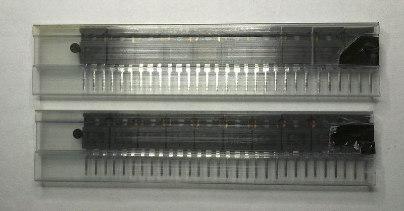

De, a zárlat (is) normál üzeme egy labortápnak. Az más kérdés, hogy úgy méretezed hogy ezt elég neki mondjuk 1 percig tudni, vagy órákon át is tudnia kell. Attól hogy CC módban megy (mert ugye zárlatban úgy megy) még a félvezető fogja elfűteni a veszteség nagy részét. Lehet kialakítani olyan opciót (az LPSU-ben éppen van is E fuse néven), hogy ilyenkor a táp kapcsoljon le, meg olyat is, hogy az áramkorlátnak legyen egy visszahajló üzemmódja, de ugye ezek egyike sem normál üzemmód, mert az a CC, azaz az aktuálisan beállított áram folyása, anélkül nem lehet a tápot áramgenerátorként használni, azaz ha én pontosan 2A-t szeretnék folyatni egy fogyasztón, akkor nem fogom tudni megtenni ha ilyenkor a táp lekapcsol, vagy visszahajlik az árama.
Lehet ezt (is) méretezni, csak nem 1db fettel. A képen lévőkből elhasználtam már néhány rúddal, de még egy sem ment belőlük tönkre.

Akkor már csak 2 kérdésem maradt
Mi a felirat a rudakban található FET-eken Illetve mi módon vegyem rá a FET-eket a teljesítmény megosztára, az LPSU táp kapcsolástechnikáját követve, minimális átalakítás mellett
