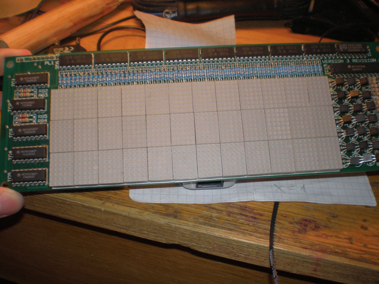

(#) huba hozzászólása Jún 30, 2008 /
Egy ilyen ledmatrix kijelzőt hogy célszerü meghajtani? 60x21 képpontos. Az adatokat bele kell shiftelnim, eddig eljutottam. Ma nekifogok részlegesen kirajzolni a belegyömöszölt logikahálót.
Elöször úgy gondoltam hogy veszek egy brutális matrixot minden pixelnek egy byte, de kis számitás után rájöttem temérdek ramot elvesz. Ezért egy byte minden bitjét ki kell majd használni. Valószínüleg nem célszerü videómemóriát használni, bár ebben az esentben nem lehet rá rajzolni csak a definiált karaktereket kitenni.
Mindenképpen úgy látom kinötte az eredetileg neki tervezett AtMega48-at. Utánaszámoltam 158 bytba beleférne a videómemoria ha kihasználok minden bitet.
Ha valakinek van karakerkészlete ne tarsa vissza.
(#) trudnai válasza huba hozzászólására (») Júl 1, 2008 /
Szia huba,
Nem tudom ez milyen formaban varja az adatokat, de en ugy latom ez 5x7-es karakter helyekbol all, akkor pedig lehet celszerubb lenne 1 byte-on 7 bitet kihasznalni es igy 5 byte 1 karakter hely. 5*3*12 = 180byte kellene a video ramnak ahogy hivod. 5x7-es karakter keszlethez meg konnyu hozza jutni... De mondom, ez fugg attol is milyen formatumban varja az adatokat, lehet van celravezetobb modszer is.

(#) huba válasza huba hozzászólására (») Júl 4, 2008 /
A kijelző logikahálózatát kirajzolva és tanulmányozva arra a következtetésre jutottam hogy értelmetlen és rengeteg időt venne igénybe átverekednem magam a bemeneti shift regisztekreken és számlálókon, csak azért hogy pár portlábat megspórólyak. Odáig jutottam hogy van két 21*8 as matrixom. Amig az egyikböl folyamatosan irom ki a dolgokat, a proci szabadidelyében a másikban elvégzi a másikban az elvárt módosításokat és mikor végez akkor elkezd abbol kirni. A kiirás már müködik elég jól, még timer-hez kell kössem. Most következik a neheze. Két lehetőséget látok. Beleprogramozni a karakterkészletet a prociba és sorosporton küldeni neki a kivánt stringeket módosítás esetén, ha nem elég az eeprom akkor van itthon 1Mbites SPI-s flash-em, vagy irni egy pc-s programot ami kiszámol mindent csak kiüldi az egymásután megjelenítendő
„képeket”

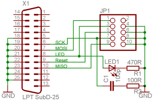

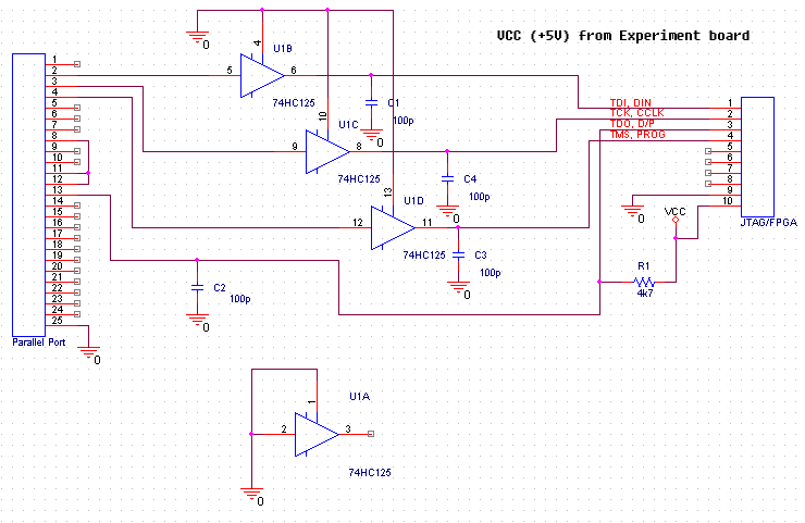

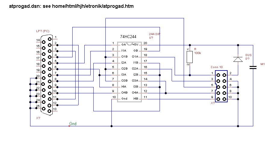

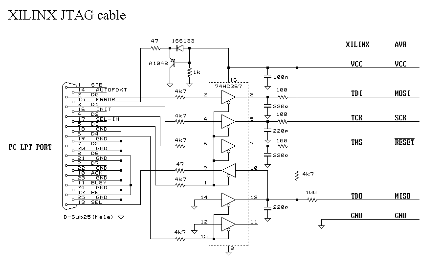

(#) AtomCity hozzászólása Júl 8, 2008 /
ATMega162-t és XC9572-t szeretnék programozni.
Az AVR-eknél láttam olyan égetőket, amik TDI,TDO,TCK,TMS-t használnak, vannak, amik MOSI,MISO,SCK,RESET-t, ezek megfelelnek egymásnak?
A másik kérdésem, ha JTAG kábelt készítek, akkor az vajon jó-e az avr-hez és a xilinx-hez is?
Az alábbi kapcsolások közül melyiket ajánlanátok (jó lenne, ha minél egyszerűbb lenne és mind a 2 ic-t tudja programozni, kezdő célra lenne!) ???
Előre is köszönöm!
(#) AtomCity válasza AtomCity hozzászólására (») Júl 8, 2008 /
Még 2db kapcsolás
