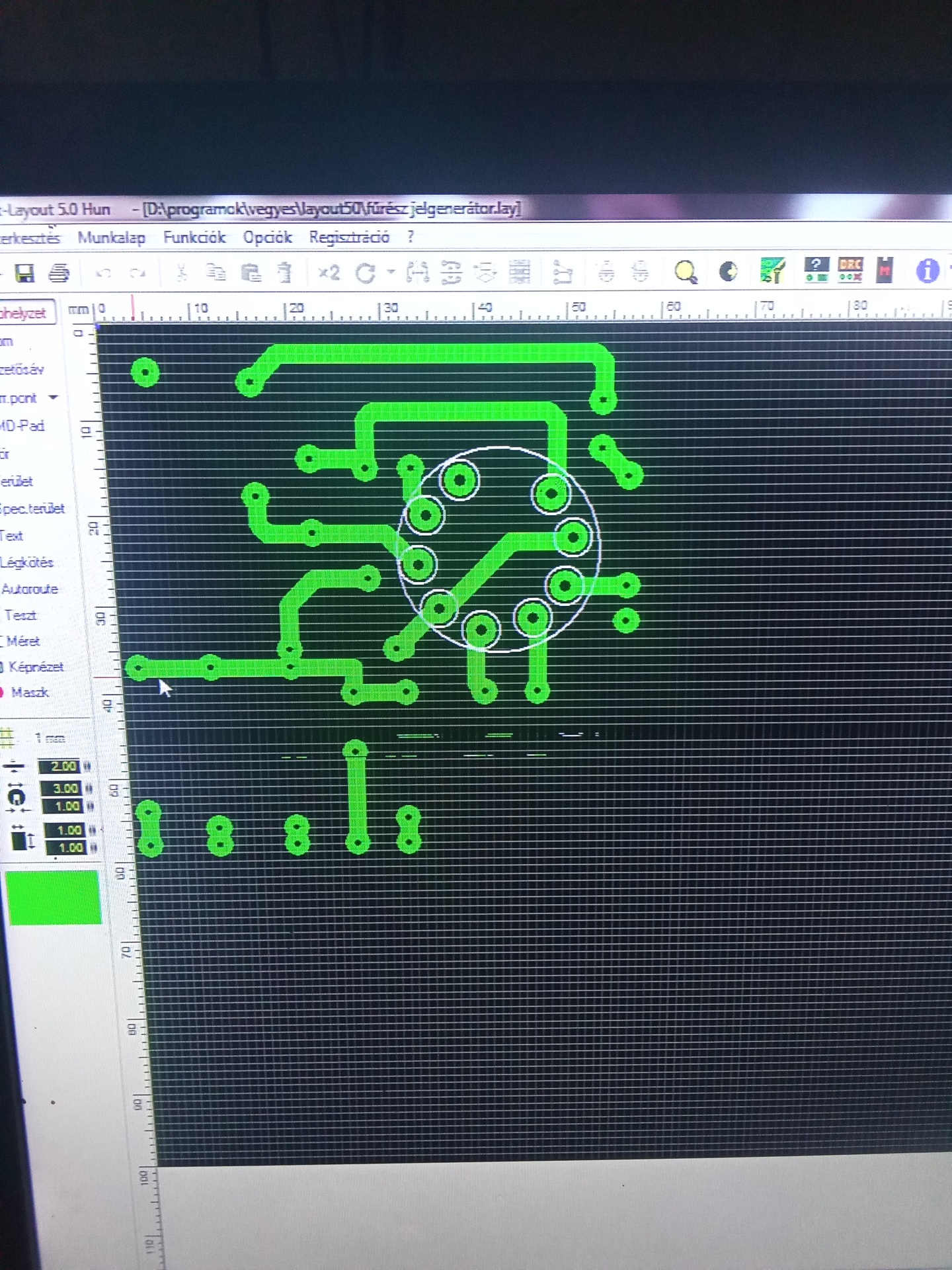

(#) jani1987 válasza jani1987 hozzászólására (») Máj 2, 2021 /
Nagyon unatkoztam így megalkottam a nyákos verzióját. Csak tatásan.

(#) jani1987 válasza jani1987 hozzászólására (») Máj 3, 2021 /
Lemaradt, hogy ez a fent vázolt fűrész generátor.

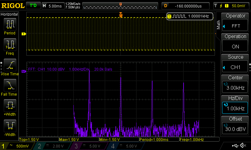

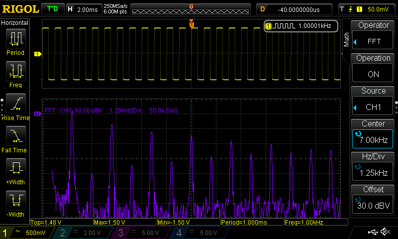

(#) majkimester válasza Gafly hozzászólására (») Jún 7, 2021 /
DS1054Z-n a következő a helyzet:
Az FFT-t a képernyőn megjelenő mintákból számolja ki. Ha kevés a megjelenített periódus, akkor én sem látok felharmonikusokat. Az 1kHz-es jelnél a 2mS/osztás állásban jön az ami kende256-nak is. 5mS/osztásnál azt látom amit kellene. Aztán 10mS és 20mS/osztásnál megint vannak páros felharmonikusok. E felett meg már nem látszanak a felharmonikusok.
