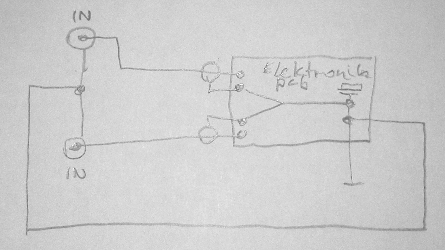

(#) Ódenka hozzászólása Márc 13, 2021 /
Szeretnék véleményt kérni. Amikor az első "hifi bibliát" kézhez kaptam és szerinte az ajánlott földelési sémát érdemes követni, megtettem, nem volt bajom sosem. Sipos Gyula_ HI-FI erősítők építése.
Aztán nemrég találtam egy pcb-t és a vele kialakított földelési módszert, állítólag jó. Érdemes követni?
Az árnyékolás a pcb-nél bekötve, természetesen, egyik végen. A bemeneti aljzatok földelő pontja a "csillagpontnál" bekötve. A pcb-n kb 1/3-ánál a jelföld a rajz szerint kétfelé ágazik.
(#) pucuka válasza Ódenka hozzászólására (») Márc 13, 2021 /
Mindkét ábrán jól látható a földhurok. A szerencse az, hogy ebben a földhurokban nem folyik nagy jeláram.
De azért nagyteljesítményű műsorszóró adó közelében fontold meg a szabvány miatti összekapcsolás megszüntetését.
(#) Ódenka válasza pucuka hozzászólására (») Márc 13, 2021 /
Én nem vagyok igazán szakértő, a második rajz alapján a nyákon található földelő sáv és a csillagpontra kötött bemeneti aljzat test közt nagyobb hurkot feltételezek, mint az első rajzon.
Az áramkör táptrafója nagyobb szabad hurkot tud megszórni, szerintem. Ettől lehet jó, csak elgondolkodtam.
Utánaolvastam a napokban, elég mély hó ez a vezetékezés, mert sokféle berendezések közt is jónak kéne lennie.
A hozzászólás módosítva: Márc 13, 2021
(#) Karesz 50 válasza Ódenka hozzászólására (») Márc 13, 2021 /
Lehet rossz már a szemem, de nem látom a második ábrán a földhurkot. Pl. a Castone-ok vannak nem pontosan így, de hasonlóan földelve és teljesen zajmentesek.
(#) pucuka válasza Karesz 50 hozzászólására (») Márc 13, 2021 /
A bemeneti aszimetrikus csatlakozók hideg pontjai összekötve, csillagpontra kötve. A bemeneti csatlakozó, és a erősítő bemenetet összekötő árnyékolt kábel árnyékolása Az erősítő bemeneten összekötve (egy hurok) majd szintén a csillagpontra kötve (második hurok)
Ettől még lehetnek zajmentesek, (mert nagy jeláramok nem folynak) de egy nagyobb térerejű külső zavar forrás (fénytechnika, adóvevők) okozhatnak meglepetéseket.
Ha rajtam múlna, a bemeneti csatlakozótól külön árnyékolt kábellel vinném a jelet az erősítő bemenetére, és csak ott kötném mindkét árnyékolást az erősítő test potenciáljára. De mégjobb, ha a két csatornának külön erősítője van, mert így az árnyékolások földjei, csak a csillapontban találkoznak a földeléssel.
(#) Karesz 50 válasza pucuka hozzászólására (») Márc 13, 2021 /
Ezt most másképpen látom. A csillagpontról megy a GND a bemenet jelföldjére. Ebben nincs semmilyen földhurok. A csillagpontról megy két, egymástól független árnyékolóvezeték a bemenetig és ez nincs a bemeneti földpontra kötve. Ez sem hurok.
Azt írtam, hogy a Castone-ok hasonlóan vannak földelve és sok száz Caston működik zavarmentesen fénytechnikák és egyéb zavarforrások mellett hibátlanul, évtizedek óta.
Mi van akkor, ha a földhurok akkor záródik, amikor rácsatlakozunk egy 10k-val lezárt összekötő kábelt - kikapcsolt előfok pl.
Akkor valóban keletkezik egy földhurok, de ez általában nem szokott észrevehető brummot okozni. Ha mégis, akkor kicsípjük az egyik csatorna hidegpontját a forrás oldalon. A legjobb védekezés az egész "hurkosdi" ellen a duál monó felépítés.
