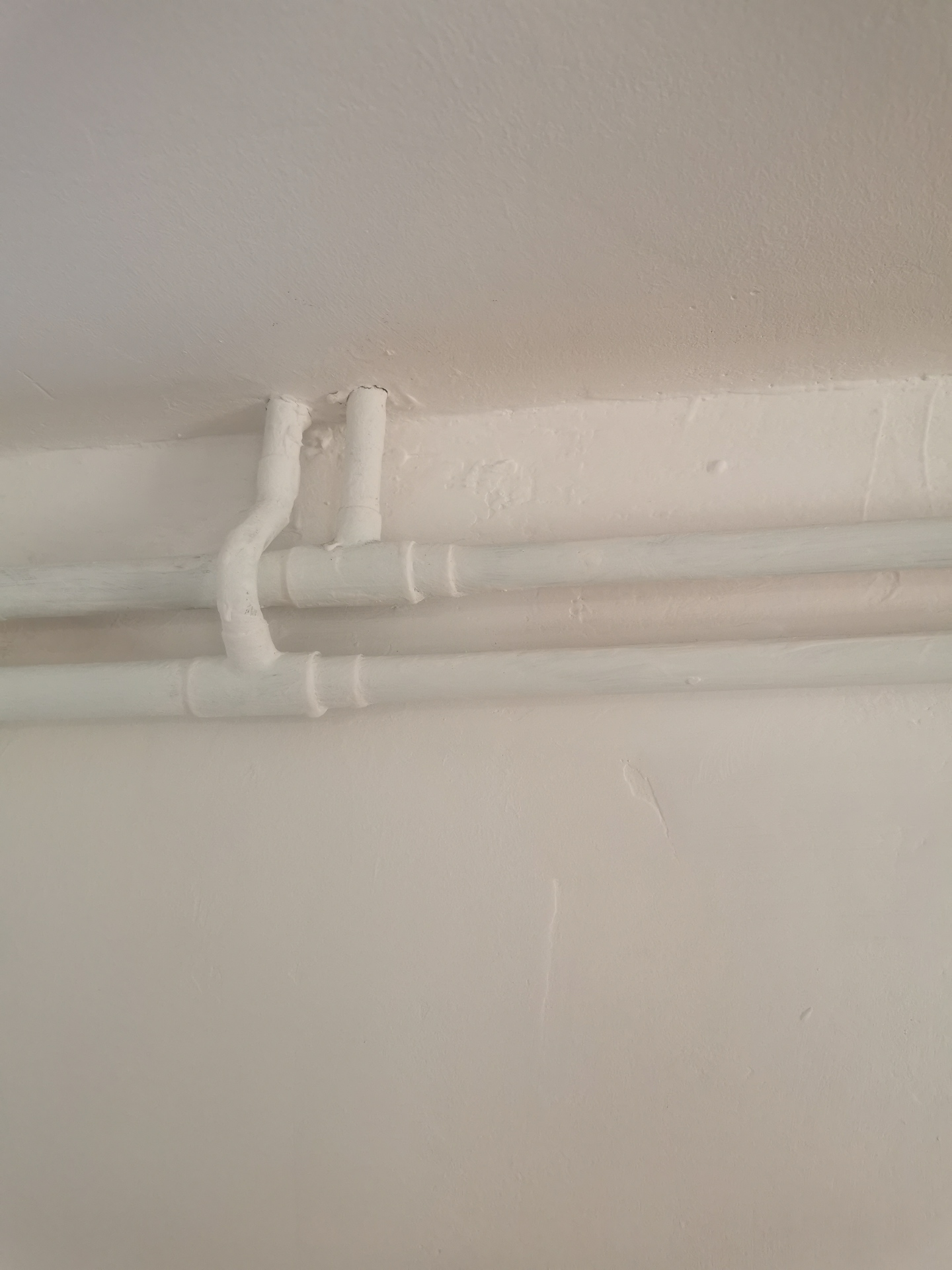

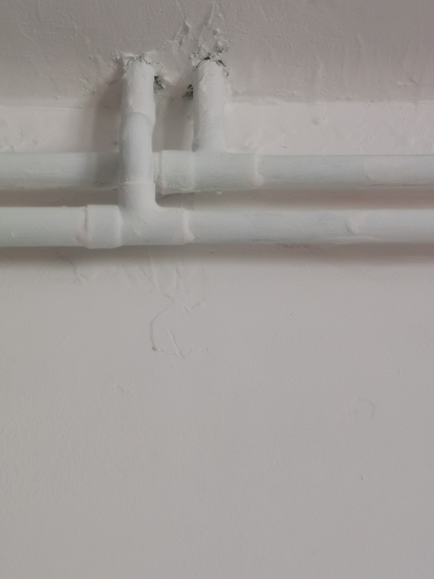

(#) Potyak válasza Potyak hozzászólására (») Márc 8, 2021 /
A fűtés szerelő így csinálta meg a strag vezetéket .... Nem értem h miét lett leszűkítve ...az nem lehet h túl gyorsan vissza ér a víz és azért nem tudja tartani a kazán a hőfokot??? ....
