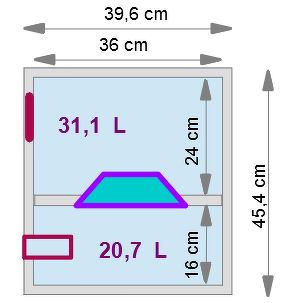

Azért rögtön megkérdem miért kell tartani a négyzetes alapterületet?
Hogy ne legyen túl magas a mélynyomó, a belső méretek így kalkuláltam: 36x36x40= 52L
Nem hinném, hogy hibát okozna mélynyomónál az azonos méretű oldaltávolság, mert 200Hz-es hang hullámhossza (fele, negyede) is nagyobb lesz mint a várható doboz alap szélessége/mélysége. (170; 85; 42 cm)

Ez még ok. Azért írtam, mert nem lehet lapos tégla alakú. akkor mindegy mit csinálsz nagyon rosszúl fog szólni.
Amúgy, ha nem említettem volna még, ettől ne véárj mélységesem mély sub szerű huszon pár hertzes hangokat. ez nem az a kategória. Ez így,íahogy neked leírtam 65-70Hz-től 120Hz-ig fog kiemelni Lesz valahol egy púpja 60Hz körűl, és lesz egy 80-90hz közt.

Igen? 50Hz alá?? Akkor ezt a kis hangszórót el is lehet felejteni. Most. Ezt biztosan mondom, Írom. így is eléggé necces a dolog, mert túlságosan is levittem neked és túllméreteztem a dobozod, hogy legyen basszusod normális és ne bántó. Nem fog ez a hangszóró ezzel a konstrukcióval 40-re lemenni, ahoz kicsi és gyenge. Le lehetne vinni az alsó pontot 50-re, de ekkor a két pont közti hatalmas 10-15dB-es lyuk miatt borzalmas lesz. Azt tudomásúl kell venni, hogy az ilyen tipusú ládák NEM Sub ládák. hifi-knél is és PA rendszereknél is 50-60Hz-től felfelé szokás elereszteni az ezen tipusú ládákat. Ha a nagyobb üreg reflexét lezárjuk ,akkor lehet leljebb menni, de a hangszóród ezt nem fogja bírni, mert nem ide való. kicsi a hatásos menbránfelületed, és a cséve is kicsi és nem bírja, mert ekkor küldeni kell jobban. szóval vannak határai a dolognak. A másik dolog,amivel számolni kell, ha a két rezonancia messze van, mert úgy hangolod pl., ekkor az a ljelenség fog fellépni, hogy a két üreg rezonancia nem fogja a hangszóród rezonanciáját, káros hatalmas lengései lesznek a cseppnyi kis hangszóródnak, ezt te nem fogod látni, hacsak nem nézel bele, a hangfalad lihegni fog a reflexlyukokon és fujtat majd mint egy kovácspumpa. egy ilyen BandPass, ha jól van méretezve és hangolva, akkor az üregek a hangszórót jól le tudják fékezni. Ez a titka, semmi más. ezt kell megérteni. ekkor szól a legjobban és leg nagyobbat. képes a reflex doboztól 15dB-el hangosabb lenni, ha jó.

OK, értem. Mi lenne a megfelelő méretű hangszóró az általad leírt BandPass-hoz? 20-25 cm? És mit javasolnál? KOnkrétan milyen modellt?
És... azzal már lehetne 50Hz alá menni, vagy ez egy olyan amatőr kívánság amit nem kéne fenntartanom?

(#) TAttila77 válasza Szazbolha hozzászólására (») Márc 15, 2021 /
Ha egyetlen darab ládát építesz akkor egy 12"-os. Ha ilyen típusú LOW hangú dobozra vágysz, akkor egyáltalán nem ajánlom neked ebből kettőt egyetlen átlagos szobába. Ebből egyetlen darab kell és nem hókolt- mókolt ládikót kell építeni, mert a ...gipsz Jakab azt mondta, hogy ..., meg azt is tudni kell, hogy nagyon sok jó méretező alkalmazás rendelkezésre áll, de az nem fogja tudni a körűlményeket és És kidob majd egy pár adatot, amivel elkezdhetsz valamit, de ha nem lesz jó, akkor mi lesz?? ezen is gondolkodj el. Elmesélek egy konkrét esetet, bár ez autó hifi tuningról szól, viszont ugyan ilyen tipusú dobozról. //Egy régi haverom autójával benevezett egy jobbacska hifi tuning mélyláda versenyre. Egy komoly tuning céggel építtetett egy nem kicsi mélyládát, Olyan fél BandPass féleséget. küldte vagy 1000W-al és nem volt meg a kívánt hatása. eljött hozzám, hogy építsek neki egy olyan hasonlatos dobozt, mint amivel kollégám annak idelyén dizsizgetett, mert tetszett neki és autóba kívánta. kihajíttattam vele a tervezményt és ő maga építette az én intelmeim álltal a 65l-es dobozt, amibe 15" os 1000W-os helyett egy 12"-os 75mm cséve átmérőjű hangszóró kapott helyet a 400W-jával. Az egész dobozon három lyuk volt 110-esek. Olyan hangos volt, hogy megnyerte a versenyt, 3 év elteltével a ládát eladta, mert lépten-nyomon bámultak, rajta kuncsorogtak, hogy minenkinek az kell és félt, hogy ellopják kocsistól //
Ennyit a történetről, meg a csuda 1kW-os hangszóróról.
lehet a tiedből jót alkotni, de akkor azt csináld, amit irtam. Ha nem ezt követed, akkor nem tudok neked segíteni. A te kicsi 6"-os hangszóróiddal két dobozt kell építs, ha jobbat akarsz ,akkor pénz kell a hangszóróra nem kevés, mert a jó hangszóró drága, főleg most emelkedtek majd 40%-al. Ezt lőtte a COVID19, hogy a .......jam bele

Ha jól értelmeztem ehhez hasonló dobozt kéne építsek az ajánlásod alapján.
Lásd kép Bővebben: Link
Kérdés: Ebbe a dobozba a kicsi DA175-8-ból rakhatnék 2 db-ot is. Jó ötlet? Felűlet és hangnyomás növekedne párhuzamosan kötve, de sajnos az Xmax nem, és az mindenképp korlátozza a max teljesítményt.

(#) reloop válasza Szazbolha hozzászólására (») Márc 15, 2021 /
A késő esti pontos számolás képességével sajnos nem rendelkezem, de az arányok azért kivehetők és illenek a hangszóród fizikai méretéhez.
Hátsó kamra 14,26 liter, első 10,74 liter, hangolás 57 Hz, sávszélesség -3 dB-re 38 Hz - 86 Hz, emelés +3 dB.

A belinkelt BandPass kalkulátor gyenge pontja, melyik mezőt válasszuk a táblázatból. Kell hozzá tapasztalat, vagy további kalkulátorok. Az érzékenység növelését (+3 dB) és membránkitérés kézben tartását (a zárt kamra Qtc nagyobb, egyenlő 0,8) céloztam meg. Így jött ki az S=0,7 és a Qbp=0,849.
Láttam az egyik ábrádon a 31/21 litert, az szerintem nem ad platót sz érzékenységnek az átviteli sávban és a hátsó kamra viszonylag nagy térfogata miatt alacsony lesz a terhelhetőség, félő hogy lekoppan a cséve.
