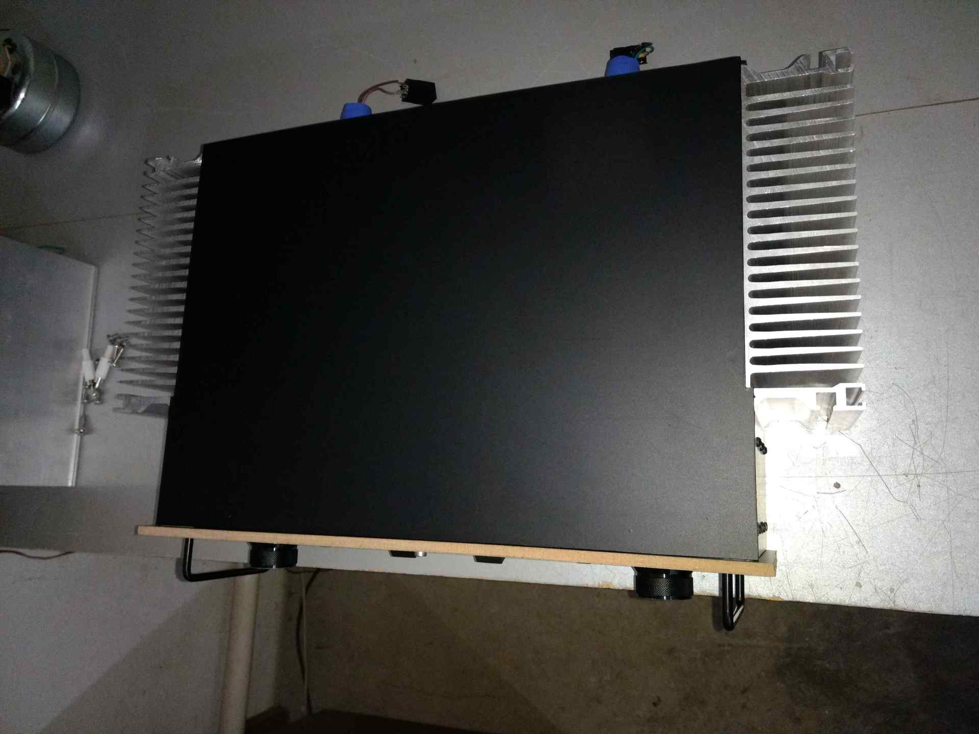

Hát nem kapkodtam el beszámolni a fejleményekről… Az általad javasolt potméter csere (10K log) meghozta a várt eredményt. Gyakorlatilag teljesen csendben van az erősítő a hangerő potméter állásától függetlenül. Azt hiszem kijelenthetem: Elkészült az ST-m! Nem volt egy egyszerű szülés, hisz lassan negyedik éve, hogy hozzá kezdtem, de idő és sokszor kedv hiánya miatt kicsit elhúzódott ez az építésem. ITT kezdődött a projekt ![]() Most következő feladatként egy olyan készülék tervezésén és megépítésén töröm a fejem, amivel ezt az ST-t tudom meghajtani a korábbiakban leírt igényeim szerint. Ezzel kapcsolatban majd szeretném kérni a segítségetek természetesen a megfelelő topikban. A hozzászólás módosítva: Nov 26, 2020
Szia! Nagyon gondos munkát végeztél, fogadd elismerésem!
A korábban megfogalmazott funkciók közül melyiket nem tudja még?
Köszönöm az elismerést, és a segítséget, sokan terelgettetek a megfelelő irányba!
A készülék tudja, mindazt, amit korábban megfogalmaztam, két sztereó végfok blokk a dobozban, amiket az előlapon látható kisebb világító kapcsolóval oldalanként hidalni tudok, így kaphatok (csak az egyik oldalt használva) egy egyszerű sztereó erősítőt, vagy egyik oldalt és hozzá hidalva a másik oldalt: 2.1 erősítőt, vagy mindkét oldalt hidalva sztereóban lehet hangoskodni. A doboz csak a 4 db ST151-et tartalmazza a maga tápegységével, a bemeneten lévő fázisfordítót a hidaláshoz és a kimenetére biggyesztett hangsugárzó védelmet. Amire szükségem lesz egy olyan készülék, ami meg fogja ezt a cuccot hajtani. Tartalmaznia kell egy 2.1 filtert, bemenetválasztót, hangszínszabályzó áramkört, kivezérlés jelzőt, mikrofon erősítőt, fejhallgató erősítőt, és több egymástól elszeparált kimenettel kell rendelkeznie. Ez a doboz már így is elég robosztusra sikerült, nem nagyon szerettem volna ezt már tovább zsúfolni. A hozzászólás módosítva: Nov 27, 2020
Szia szerinted milyen a hangja? Itt sokan leszólják.Én már csináltam3db ot és elégedett vagyok.Az első 1943-5200 párossal,a második Mjl 21193-94 el,a harmadik TO3 tranyokkal az is 21193-94,talán ez lett a legjobban sikerült darab.A visszacsatolás 820r helyett mindegyikben 330r lett,igy elegendő érzékenylett.Viszont ha hajtva van akkor melegszik,kellett a ventillátor mindegyikben.Igaz 75-90vDc ről mennek.De valoban strapabirók,az elsőt már nem is tudom mikor csináltam,régen és hiba nélkül müködik.Persze szigorúan 8ohm-ról.
Szép lett a tied is gratula.
Én elégedett vagyok a hangjával, összehasonlító elemzésekbe nem szeretnék belemenni (a hallásom már nemigen alkalmas ilyenekre). Határra tesztelni még nem volt módom, mert itthon egyelőre nincs hozzá megfelelő hangdobozom, de ez is el fog jönni előbb-utóbb. A visszacsatoló ágba én eleve 470R-ot raktam az érzékenységgel nincs bajom, de még akarok elé kötni egy hangszín szabályzásra is alkalmas készüléket ("keverőt"). A melegedéssel eddig nem volt gondom -pedig passzív a hűtése- elég combosak a hűtőbordák. A doboz alja és hátlapja is bizonyos mértékben részt vesz a hűtésben, ugyanis a borda nagy és pasztázott felületen csatlakoznak. Az alja 5mm-es, a hátlap 3mm-es alulemezből készült! A hozzászólás módosítva: Nov 29, 2020

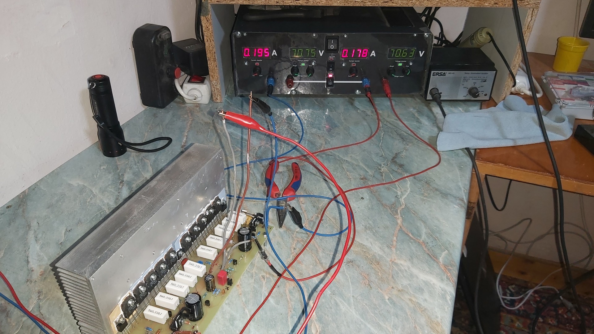

Sziasztok csináltam a hétvégén egy st.végfokot 1db panelt,1943-5200 tranzisztorokkal 4-4 pár,és azt vettem észre hogy közel sem melegszik annyira mikor bömböltetem,mint a a másik,az MJ21193-94 To-3 tranzisztorral szerelt.Mindezt 2x85vDc -ről.próbáltam műterheléssel padlóra kihajtva sinus törésig,de egy szem 8cm ventilátor 10v ról hajtva visszahűti 30 fokra 60 ról pillanatok alatt.A többi alkatrész mind ugyan az minden panelon.Meg a hűtőbordák mások értelem szerűen.Minden panel 6 ohm terheléssel.
Vagyis 1db alkatrész lett más a 470p kerámia kondit cseréltem 220p ra. Most a pozíció szám nem jut eszembe.Vagy csak az alkatrészek milyensége esetleg eltérő tulajdonságai miatt lehet?A hangja az jó azzal nincs baj.Se alapzaj se semmi zavaró jelenség.
Szia! Az alkatrészek típusa nem függ össze a melegedéssel. A végtranzisztorokon eső feszültség és a rajtuk folyó áram szorzata adja a veszteségi teljesítményt. Például a borda hőátadó képessége, a nyugalmi áram, a környezeti hőmérséklet is lehet más mint a korábbi vizsgálat esetén.
Szia a nyugalmi ugyan annyi mindegyiken 5mv az emitteren mérve. Kiváncsiságból építettem csak,kisérletezni,hátha valamelyik alkatrész cseréjével javitok a hangján.Bár én elégedett vagyok vele.Sajna a pandémia ad lehetőséget a hobbinak.Reméljük nem tart még egy évet.

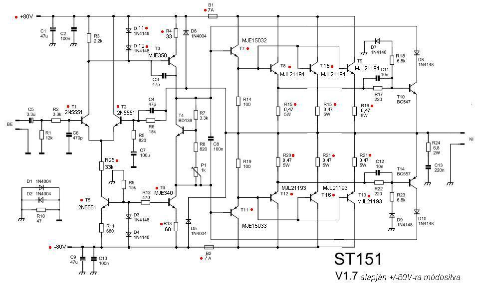

Megint kérdeznék,tegnap megterheltem a panelt 10kHz-el jelgenerátorról,és már kb.a teljes terhelés feléneél elkezdett füstölni a 6.8r 2w ellenállás aminek R24 a pozició száma.Mértem hátha gerjed de nem észleltem.Beforrasztottam 2db 4.7p kondit a végtranzisztorokra,egyet pozitiv oldal egyet negativ oldalra de ugyan az.
Igaz nem 6.8R 2W van bent nekem, hanem 10r 1W ezt találtam itthon. Mégis gerjedne?Lejjeb semilyen frekvencián nem tapasztaltam,8kHz től lefele.
Szia! Az 1W-os ellenállás 10 kHz 20 V-ig állja a sarat. Műsoranyagban nem is szokott ennél nagyobb amplitúdó előfordulni ezen a frekvencián. A magassugárzó zokon is venné
![]() A 6,8 Ω-os ellenállás 40 V - 10 kHz-en fűt 2 W-ot.
Köszi akkor kellene vagy 5w-os ellenállás 52vAc a kimenő feszültség,sinus törés előtti pillanatban.
A Zobel-tag kondenzátorát csökkentheted 100 nF-ra, az ellenállás pedig lehet 2 párhuzamos 22 Ω 2-3 W terhelhetőségű.

Sziasztok,nem lenne jobb a hangja ha a C6 470p kerámia kondit fóliára cserélném?Kotorásztam és találtam egy rakás pikos kondit,remix 63v.
Ez a kondenzátor egy 70 kHz töréspontú aluláteresztőnek a része. A törésponti frekvencia pontossága szempontjából a fólia előnyösebb lehet, viszont az RF szűréshez a kerámia a jobb választás. Kipróbálod - megtudod

Köszönöm a választ, mint lejjebb írtam kísérlet miatt építettem a panelt, pontosan hogy próbálgassak ezt azt, csak mások az alkatrész méretek nagyon.de holnap kipróbálom mindenképp. És egy utolsó kérdés,a 10n fólia kondik helyett 100n kondikat építettem be, rendellenes dolgot nem tapasztalok miatta de inkább kérdezek,hogy maradhat e?
Ezt a kondit gondolkodás nélkül vettem át a 100 W-os rajzából, a 100 nF szerintem maradhat.
