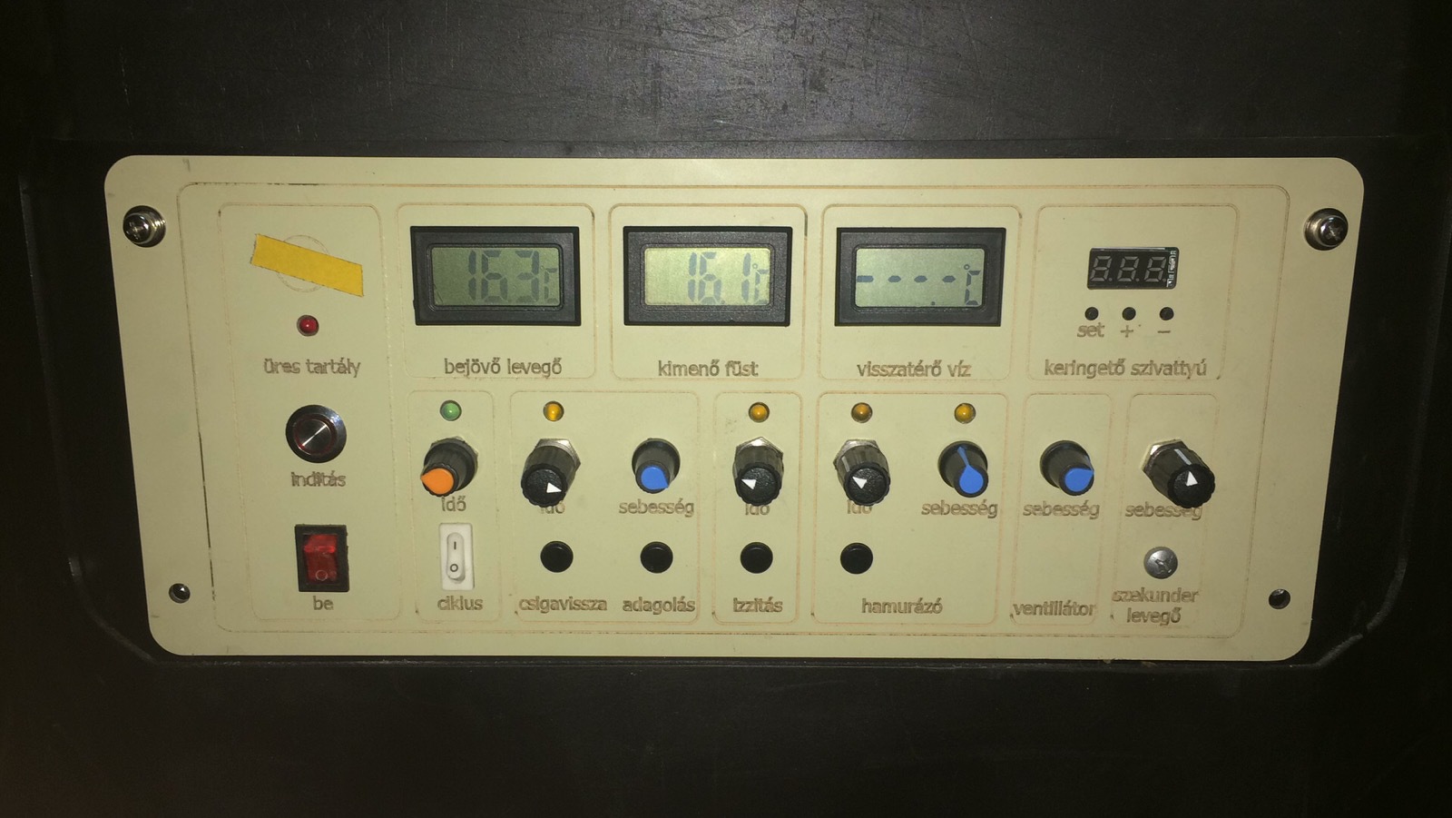

(#) dB_Thunder válasza dcsabi hozzászólására (») Ápr 4, 2021 /
Van benne "leffentyű", ezzel volt legegyszerűbb megalkotni a szint figyelés.
De nem csak erre hagyatkozik, hisze ez felakadhat, leakadhat, eléghet..
Szóval van egy halom időtag ami figyeli, hogy a normális tartományon belül legyen a működése.

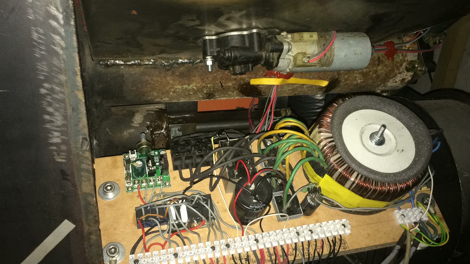

Hogy ne csak hanyadtfekve ötleteljek, ez az én sufnimban volt eddig, de a triakos szabályozó nem fogott rajta. Ezt gondoltam kéményhuzat biztatására bírni, a m3/ óra nem ismert, mondjuk 400..ez így hasra...180mm a lapátocska átmérője. Így fűtési szezon végére, eső után köpönyegként soványka vígasztént, az éjszakai " tűz bíztatásokhoz". Ha más nem akkor egy kis FV el bírja, miután áttekertük 3 F-ra (?)

(#) dB_Thunder válasza dcsabi hozzászólására (») Ápr 5, 2021 / 1
Hozzá sem szabad nyúlni! 1kW alatt nem tekerünk motort sehova! Többe van a javítás (jelen esetben az áttekerés) mint 1 új!
