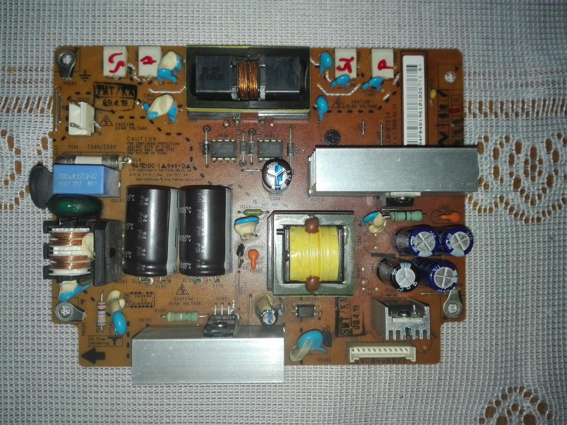

Van egy LG m227wd-pz tv/monitorom a gondja az, hogy pár mp itán elmegy a háttérvilágítás, kép és hang van. Cseréltem a tápon 4db púpos kondit, de nem oldotta meg. Van esetleg tipp mi lehet a gondja?
A kép alapján nem az inverter ic hez levő kondikat cserélted,cseréld a többit is amin kék vonal van.Mérj rá a trafóra is nem e szakadt.
Ok, a nagyot még kicserélem, de a kicsi 33uf/50v nekem csak 47uf/50v van jelenleg.
Tökéletes bele.Nincs nagy jelentősége.A gyártók a minimálist rakják bele.
Kicseréltem mindet, sajnos nem oldotta meg. :/
Az LCD kijelzőbe nem néztél bele...valószínűleg a CCFL csöveknél lesz a hiba.
Igazán sokra megy ezekkel a bölcs tanácsokkal....
Azt sem ártana leírni, hogy a trafó két oldalán a szélső kivezetések között mérje és hasonlítsa össze a kettőt, a maximális eltérés maximum 10% lehet például.

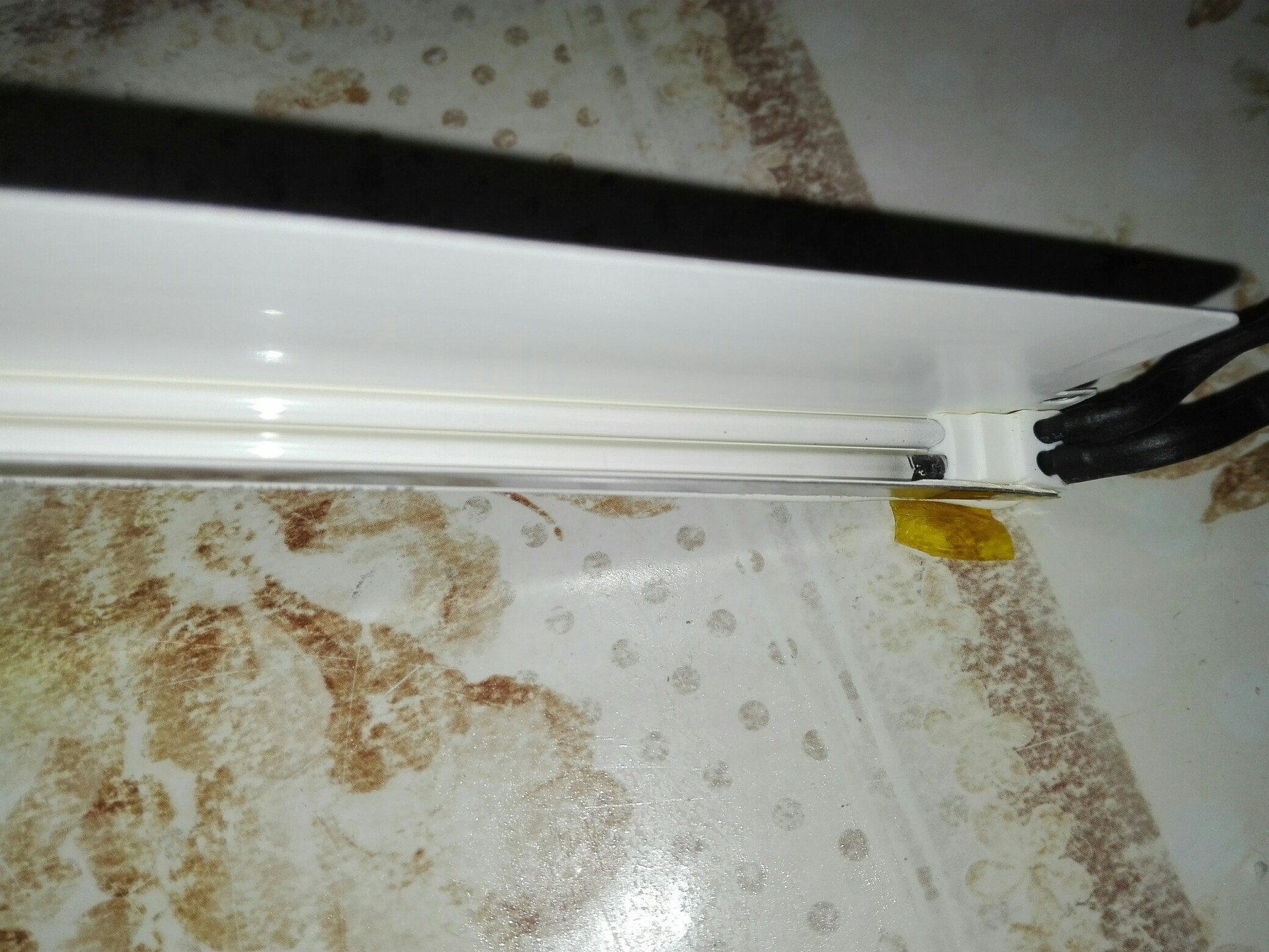

Nem találok hozzá fénycsőt sehol, led kiváltó szett amit ajánlanak. Nem tudom, hogy az megoldható lenne, hogy 3 fénycsővel használnám ameddig azok működőképesek? Úgy nézem a többi még rendben van. Viszont ha ezt a kiégettet (jelenleg most működik, de pirosas a fénye) nem dugom rá akkor lekapcsol pár mp múlva az inverter. Ki lehet valahogy iktatni ezt az inverteren, hogy ne kapcsoljon le?

Sikerült megoldanom, vettem 12V 6000K LED szalagot, itthon volt DC-DC konverterem amit rákötöttem az inverteren egy kondira (15V-ot ad le). Egész jó lett
![]() Most 9,5V van beállítva a ledeknek így is elég erős a háttérvilágítás. De ha kell a potin tudok fel-le tekerni rajta.
