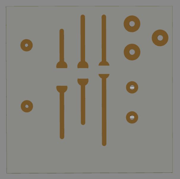

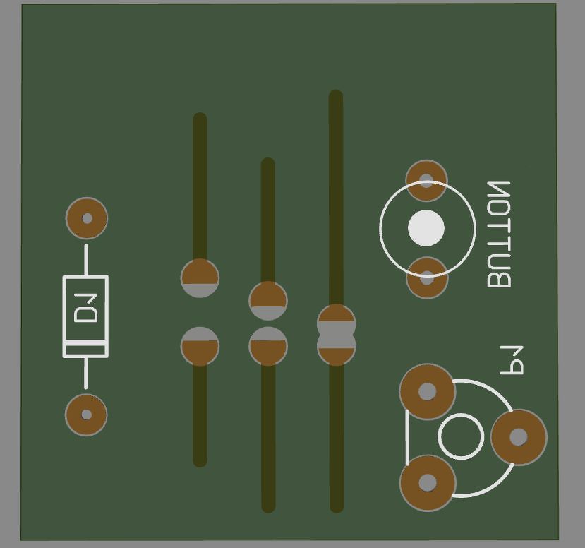

Mielőtt leadod gyártásra, nézd meg a Gerber fájlt!
Én félkör alakú Pad-eket akartam szerkeszteni, szembefordítva átforrasztós jumper-nek, körcikk rajzolásával minden szép és jó, de a Gerberen nem jelent meg.Így maradt a téglalap alakú Pad.
(#) niedziela válasza joci hozzászólására (») Máj 5, 2021 /
Valami ilyent ?
(#) zamatőr válasza joci hozzászólására (») Máj 5, 2021 /
Esetleg ilyent?
(#) joci válasza niedziela hozzászólására (») Máj 5, 2021 /
Mindkettőtöké jó lenne, de a két félkör között nagyon kis távolság (0,3-0,5mm) szükséges ahhoz, hogy a forrasztó ón áthidalja.
Elfelejtettem mondani, hogy a SprintLayout 5.0-ás verziójában dolgoztam.
A két PAD közötti távolság bármennyi lehet, jelen pillanatban a bemutató lényege a megvalósítást kívánta szemléltetni.

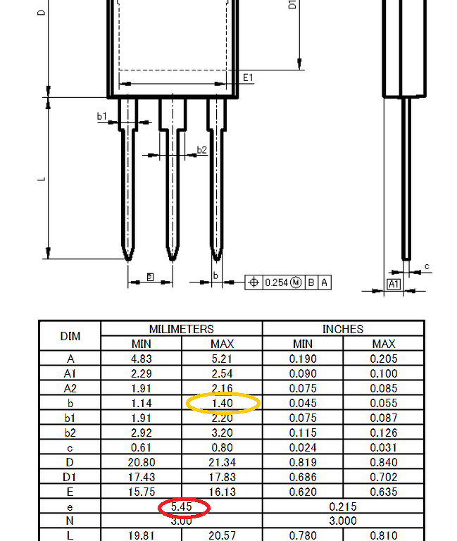

(#) Alkotó válasza zenebolond hozzászólására (») Máj 6, 2021 /
Miből gondoltad, hogy fekvő elrendezés kell a kérdezőnek?
Ettől fontosabb kérdés, hogy a várhatóan 1,4 mm-es lábak hogyan fognak elférni az 1 mm-es furatokban (javasolt furatméret 1,5 mm).
A lábak távolsága 5,45 mm az elvárás szerint. Ezzel szemben a makródon 5,08 mm. Ennyit persze hajlik a láb, de ha már elkészül egy makró, akkor lehetne a lábhelyzet akár pontos is.
(A körvonal méretpontosságát nem ellenőriztem, de ennyi hiba után már bizalmatlan lennék ezzel szemben is.)

(#) Alkotó válasza niedziela hozzászólására (») Máj 7, 2021 / 1
Az 1,2 mm is benne van a mérethatárba, de illik a makrónak a maximumot is befogadni. Ez az érték 1,4 mm, így adódik az 1,5-ös furat. Csatoltam a vonatkozó részletet.
De nekem tényleg mindegy, már meg is bántam a jobbító szándékú észrevételt.
(#) niedziela válasza Alkotó hozzászólására (») Máj 8, 2021 /
Találkoztam olyan adatlappal ezen a tokozáson ahol 0,99 - 1.4 között volt a tól-ig.
Szerencsére az életben azért nem igy van, hogy egyik nap hatos, másik nap nyolcas köracélt kalapálnak laposra
Ha mindenre felkészülten furatod a pad-et akkor meglepetés nem fog érni, maximum egy ón tócsában fog állni az alkatrész.
