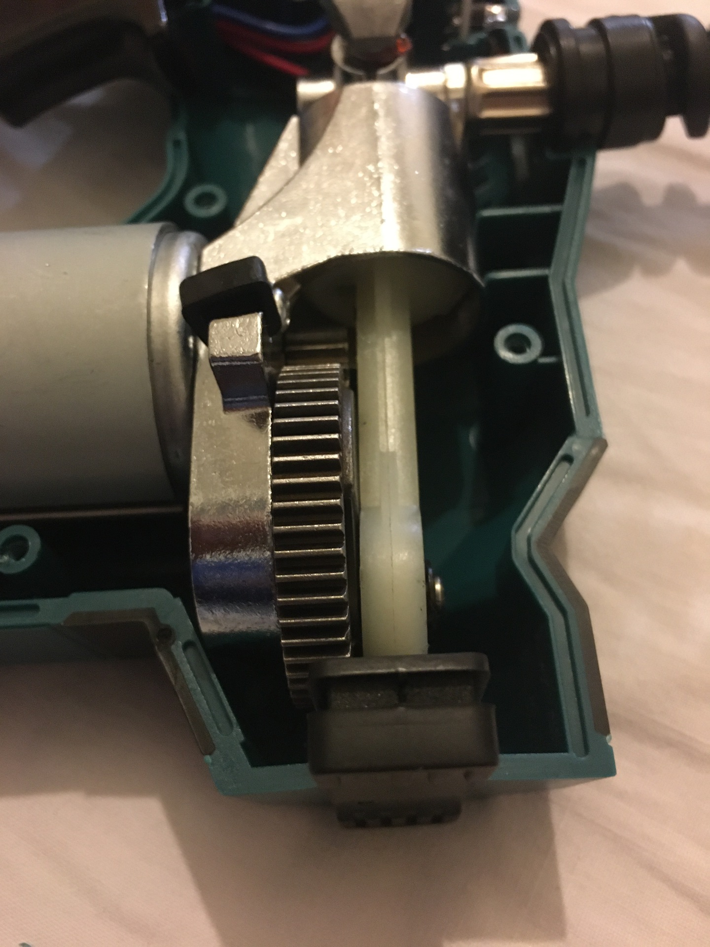

Makita 18v konpresszora. Arra vettem hogy az építkezésre ne kelljen magammal vinni a nagy tartalyos kompit, slaggal kábellal vesződve, ha néhány furatot kell portalanítani a vegyi dübelhez.(Menetesszár ragasztó) Ha elég vékony lyukat fúrnék a fújócső végére, talán még működhetne is. Nem tudom hogy mennyi értelme van foglalkozni vele, ha ilyen hitványul rakták össze a belsejét. De hát mit vár az ember 23 ezer forintért... Akku nélkül! Dmp180
Ez a márka sem a régi... Vettem akkus fúrót, 10.8V os igaz, de újkorában két három lukat böktem hatos fúróval 0.8 as lemezbe és a tokmány azóta millimétereket kottyan, mérni nem mértem de másfél kettő megvan. Jó, működik, teszi a dolgát, de engem ez azért kicsit zavar. Haveré 18V os, sok éves, volt már gyilkolva is de most sem kottyan ekkorát.
Makitában nagyon nem mindegy melyik szériát veszi az ember!
A komoly cuccaiknak megvan az ára, a gagyiknak nincs, de azok annyit sem érnek! Azt a hajtókart én is műanyagból gyártanám! Ekkora méretben csak egy jó poént lehet gyártani, nem kompresszort!

Biztos működne addig az öt percig amíg felmelegszik. Kép.
Amire kitalaltak, hogy kereketfújjon, arra biztos jó lenne. Nálam azért ez nem bírná sokáig. Egyedül a csatlakozója tetszik.kép. Ezt visszaküldöm, És ez lesz helyette: Bővebben: Link A hozzászólás módosítva: Ápr 30, 2021

Most a ryobit rendeltem meg, 50-ért. A Makita 23 volt, de visszakuldom. Az én gépeim is műanyagból vannak; de az aluházas gépek tartósabbak szerintem. Illetve ha egyben gyártasz le egy dugattyut egy hajtókarral egybeöntve, műanyagból, valószínűleg gumigyűrűvel, azt hogyan vezeted el a keletkezett hőt? A kínai ilyen típusú kompresszorok nem véletlen mennek tönkre. Vesogepben hol van kompresszor

Szia! Én egy ilyennel fújkálom ha kell a kerekeket. Azzal kezdtem, hogy szétszedtem és a gyenge pontokat kiiktattam, megerősítettem a szelepeket és a dugót megkentem vazelinnel. Ebben a nagy fogaskerék a műanyag a többi része fém és elég jól bírja a gyűrődést. Az általad linkelt komprikkal biztosan nem veheti fel a versenyt de amit említettél műveletet arra megfelelne. Egy öt literes söröshordót lehetne vele feltölteni és onnan használni a levegőt nagyobb nyomáson de persze ezt össze kell barkácsolni.
Ez 18voltots. Nem lehet hogy a tied 10.8? Már nem akarok barkacsolni, pláne ilyen drágán nem. Mert oké hogy 23e, de az alkatrészek fele kuka, meg rengeteg minden kell hozzá, és akkor is csak 5 perc üzem a hivatalos, amit ha túlléptek, mehet a kukába mert a garancia ugrott. Megrendeltem a riobit, rendelek hozzá egy akkumlátor átalakítót Kínából, és máris kész a történet.
