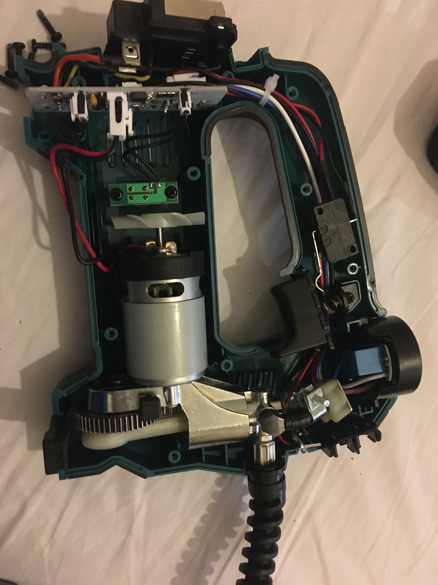

(#) csavarkulcs hozzászólása Ápr 29, 2021 /
Láttál már műnyagból hajtókart? Én sem.
Makita 18v konpresszora.
Arra vettem hogy az építkezésre ne kelljen magammal vinni a nagy tartalyos kompit, slaggal kábellal vesződve, ha néhány furatot kell portalanítani a vegyi dübelhez.(Menetesszár ragasztó)
Ha elég vékony lyukat fúrnék a fújócső végére, talán még működhetne is. Nem tudom hogy mennyi értelme van foglalkozni vele, ha ilyen hitványul rakták össze a belsejét. De hát mit vár az ember 23 ezer forintért... Akku nélkül!
Dmp180
(#) moltam válasza csavarkulcs hozzászólására (») Ápr 29, 2021 /
Ez a márka sem a régi... Vettem akkus fúrót, 10.8V os igaz, de újkorában két három lukat böktem hatos fúróval 0.8 as lemezbe és a tokmány azóta millimétereket kottyan, mérni nem mértem de másfél kettő megvan. Jó, működik, teszi a dolgát, de engem ez azért kicsit zavar. Haveré 18V os, sok éves, volt már gyilkolva is de most sem kottyan ekkorát.
(#) dB_Thunder válasza moltam hozzászólására (») Ápr 29, 2021 /
Makitában nagyon nem mindegy melyik szériát veszi az ember!
A komoly cuccaiknak megvan az ára, a gagyiknak nincs, de azok annyit sem érnek!
Azt a hajtókart én is műanyagból gyártanám!
Ekkora méretben csak egy jó poént lehet gyártani, nem kompresszort!

(#) csavarkulcs hozzászólása Ápr 30, 2021 /
Biztos működne addig az öt percig amíg felmelegszik. Kép.
Amire kitalaltak, hogy kereketfújjon, arra biztos jó lenne.
Nálam azért ez nem bírná sokáig.
Egyedül a csatlakozója tetszik.kép.
Ezt visszaküldöm,

(#) moltam válasza dB_Thunder hozzászólására (») Ápr 30, 2021 /
Ez csak 40k volt, végülis....
(#) merlingerin válasza csavarkulcs hozzászólására (») Ápr 30, 2021 / 1
Vésőgépekben évtizedek óta műanyag. És nem a kínaiban csak... Hiltiben, kék boschban is... Ipari, nyúzható gépekben is.
Nem az a gyenge pont, hidd el.
(#) dB_Thunder válasza csavarkulcs hozzászólására (») Ápr 30, 2021 /
Magasnyomású, de kicsi tartály felfújva 10-16 bárra (hűtőgép komp.)?? Venturi fúvókával még a szállított levegőt is meg lehet többszörözni! Pár furathoz elég.
(#) csavarkulcs válasza dB_Thunder hozzászólására (») Máj 1, 2021 /
A venturi jó ötlet!köszönöm!
Most a ryobit rendeltem meg, 50-ért. A Makita 23 volt, de visszakuldom.
Az én gépeim is műanyagból vannak; de az aluházas gépek tartósabbak szerintem.
Illetve ha egyben gyártasz le egy dugattyut egy hajtókarral egybeöntve, műanyagból, valószínűleg gumigyűrűvel, azt hogyan vezeted el a keletkezett hőt? A kínai ilyen típusú kompresszorok nem véletlen mennek tönkre.

(#) VIM válasza csavarkulcs hozzászólására (») Máj 1, 2021 /
Szia! Én egy ilyennel fújkálom ha kell a kerekeket. Azzal kezdtem, hogy szétszedtem és a gyenge pontokat kiiktattam, megerősítettem a szelepeket és a dugót megkentem vazelinnel. Ebben a nagy fogaskerék a műanyag a többi része fém és elég jól bírja a gyűrődést. Az általad linkelt komprikkal biztosan nem veheti fel a versenyt de amit említettél műveletet arra megfelelne. Egy öt literes söröshordót lehetne vele feltölteni és onnan használni a levegőt nagyobb nyomáson de persze ezt össze kell barkácsolni.
(#) csavarkulcs válasza VIM hozzászólására (») Máj 2, 2021 /
Ez 18voltots. Nem lehet hogy a tied 10.8? Már nem akarok barkacsolni, pláne ilyen drágán nem. Mert oké hogy 23e, de az alkatrészek fele kuka, meg rengeteg minden kell hozzá, és akkor is csak 5 perc üzem a hivatalos, amit ha túlléptek, mehet a kukába mert a garancia ugrott. Megrendeltem a riobit, rendelek hozzá egy akkumlátor átalakítót Kínából, és máris kész a történet.
