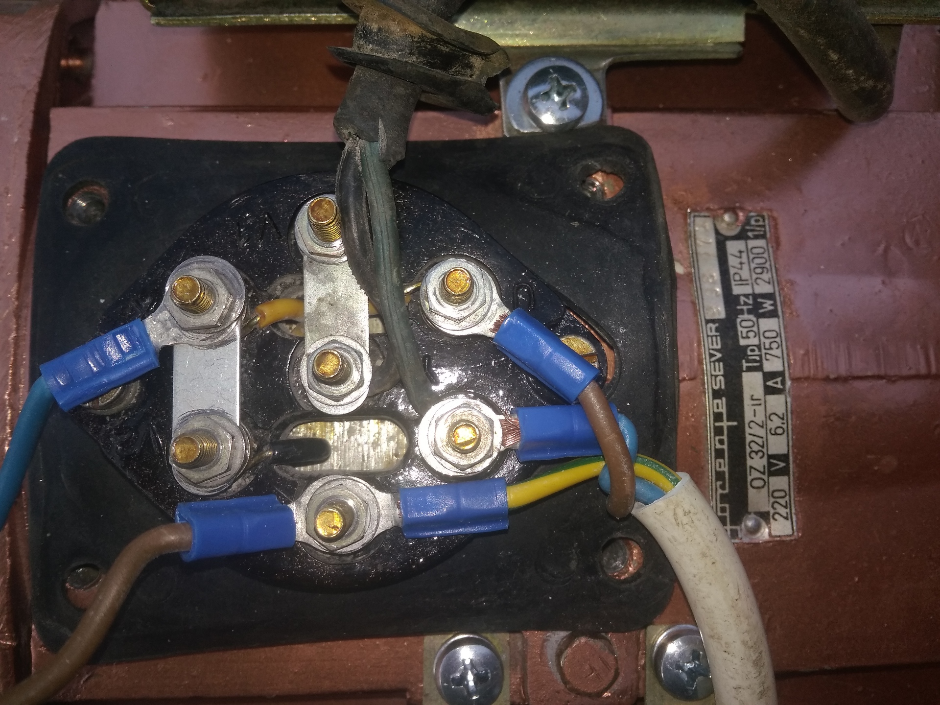

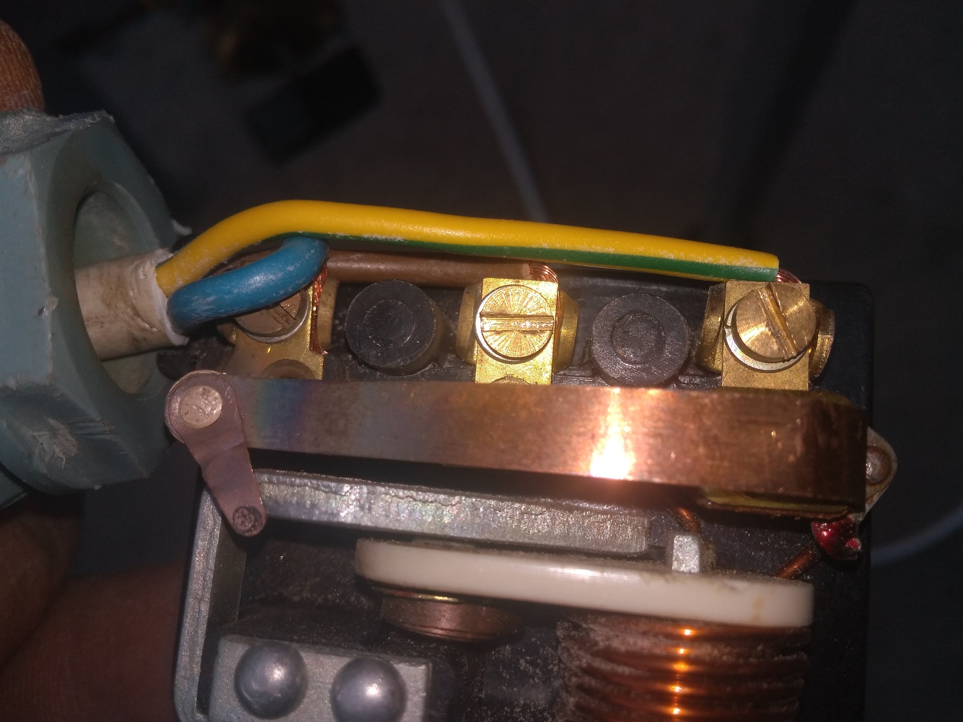

Üdvözletem.Van egy régi IMI mtor ami furcsán működik. Indítás után először 30A -ert vesz fel. Utána vissza esik 14-re. Ezek után lassan csökken a felvett áram. Kb fél percután leesik 9,5A-re. Viszont ekkor elkezd füstölni a motor. Tud valaki magyarázatot ajelenségre?
Ha jó helyen mértem a tekercs ellenállását akkor 8,5 ohm volt. A két sárga között 2,5 ohm. A bekötés a rossz, vagy valahol belül történt valami a motorral?
A kondenzátor kapcsolója elsőre kiakadt. Elmozdult az a kis lefityke az érintkezőnek a tetején, így nem tudta a mozgó lemez visszahúzni az érintkezőt. Így nem tudott szétoldani indítás után pár másodpercel. Ez okozhatott valami hibát?
A hozzászólás módosítva: Ápr 25, 2021
(#) Bkrisz válasza kukuri hozzászólására (») Máj 8, 2021 /
Ha rajta maradt a segédfázis annak nem szokott jó vége lenni, na meg a füst is rossz jel. Az amper sem szabadna hogy "ennyit ugráljon" na meg a 9,5 amper alapból több mint amennyit kaphat folyamatosan. Bontsd szét a motort és nagy eséllyel indítótekercségett lesz.
(#) uniman válasza kukuri hozzászólására (») Máj 9, 2021 /

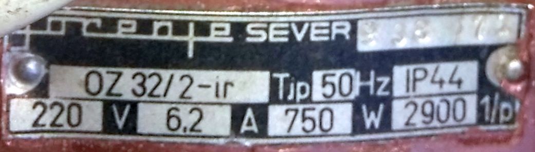

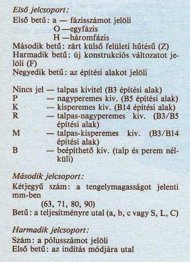

"IMI" motor Gorenje SEVER jelzéssel? ...vagy csak nekem furcsa?
30 amper 750W-os motornál?
(#) erbe válasza uniman hozzászólására (») Máj 9, 2021 /
Az pedig IMI. Csak jól meg kell nézni az adattáblát.
(#) Bkrisz válasza uniman hozzászólására (») Máj 10, 2021 /
Nem az első amit ilyen táblával látok azóta, furcsállottam én is
https://www.hobbielektronika.hu/forum/topic_post_2314055.html#2314055
(#) uniman válasza erbe hozzászólására (») Máj 10, 2021 /
Ennél bővebb magyarázatot várnék...
A "paraméterek" alapján persze ismerős lehet...Bővebben: Link

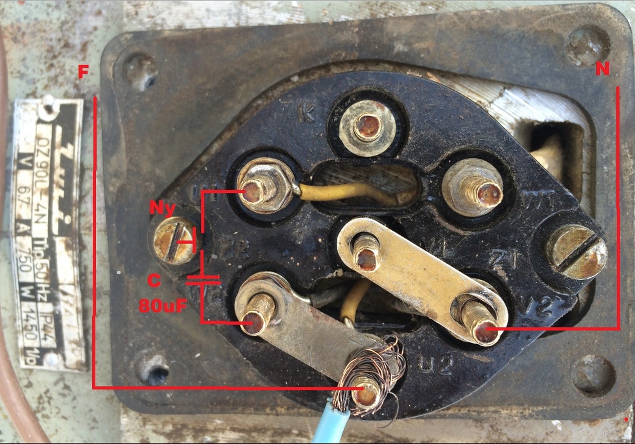

(#) Lacika89 hozzászólása Jún 14, 2021 /

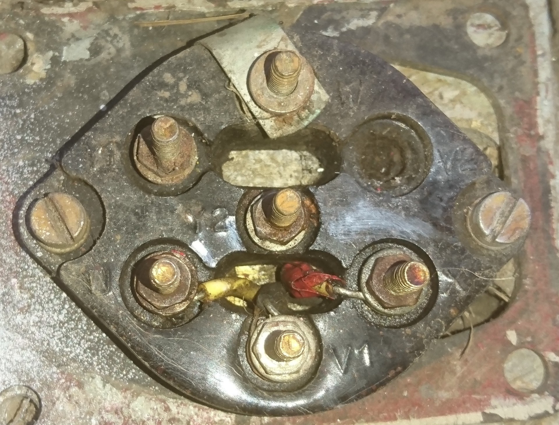

Segítségeteket szeretném kérni a következő problémával kapcsolatban.
Adott egy Imi motor ami a fórum át nézése után szerintem egy
OZF90C-4ND lehet(kopottas a táblája) 1450fordulat 1100Watt.
Egy betonkeverőn teljesít szolgálatot de pár hónapja csak lassan forgott nem akart felpörögni. Új kondit tettem rá (125µF) és az el égett miha relé egy nyomó gombot(szintén
az itt javasoltak szerint) Ezek után a motort kipróbáltam megfelelően működött csak forgás irány nem volt megfelelő.
Tegnap végül átkötöttem de a probléma most már az hogy mikor a fő kapcsolót elfordítom semmi (se bugas se forgás semmi), de mikor a nyomógombot benyomom elindul max. fordulaton de ha elengedem megáll(ilyenkor U2 szikrázik).
(Próbaképpen vissza kötöttem az első forgás irányra is de a hiba ugyanez.)
A kapocslapot szétszedésnel még sikeresen széttörtem
(#) VIM válasza Lacika89 hozzászólására (») Jún 14, 2021 / 2
Szia! Így kellene bekötni ahogan a rajzon szerepel. A világos sárga a főfázis tekercs kivezetése a fekete pedig a segéd fázisé. Remélhetőleg nem égetted még le a tekercselést a hibás próbálgatással. Mielőtt kötözgetnél, mérd már ki a tekercseket, hogy ne legyen meglepetés a "minden jó de mégse jó" esete.
(#) Lacika89 válasza VIM hozzászólására (») Jún 17, 2021 /
Először is köszi a segítséget! A linkelt rajzot használtam én is
és a baloldali bekötés szerint megfelelően működött is, csak amikor forgás irányt akartam váltani a jobb oldali szerint akkor
b... hatam el valamit. Közben vettem egy új kapocslapot de még nem volt időm bekötni majdma-holnap.
Ramertem és a főfazis(sárga) 2,2 a segéd (fekete) 8,8.Az jónak
számít?
(#) VIM válasza Lacika89 hozzászólására (») Jún 17, 2021 /
„mikor a nyomógombot benyomom elindul max. fordulaton de ha elengedem megáll(ilyenkor U2 szikrázik).”
Ha iyen eset fordul elő, akkor az a tekercs kivezetés, csavar alatti részen kontakt hibás, nem adódik át az üzemi áram. Az a kötés még a régi szemes saruval van megoldva amiben előfordul a felületek oxidációja miatti átmeneti ellenállás növekedés.

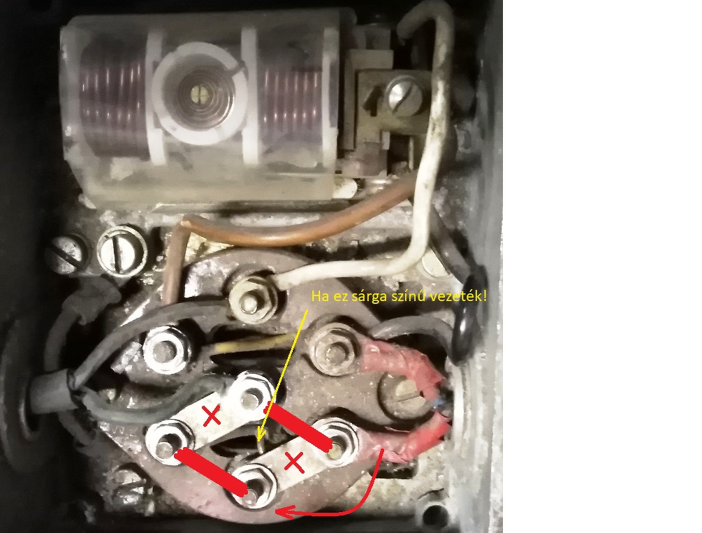

(#) xitibi hozzászólása Aug 2, 2021 /

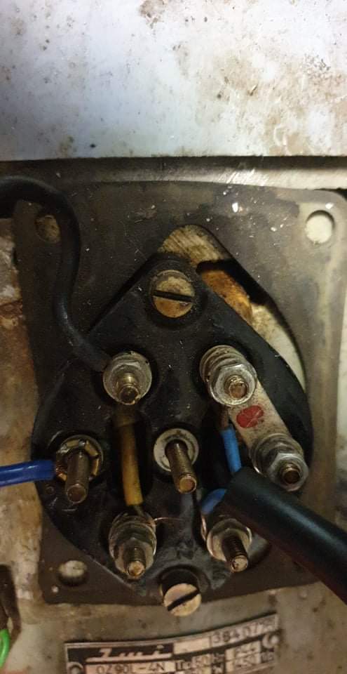

Ennek a villanymotornak a bekötéséről tud valaki valamit?
(#) uniman válasza xitibi hozzászólására (») Aug 2, 2021 /
Ha beírnád a keresőbe a típuszámát...
(#) VIM válasza xitibi hozzászólására (») Aug 2, 2021 /
Szia! A kapocsdekniről kellene feltenni egy képet, talán akkor könnyebb volna kitalálni, hogyan kösd be a tekercsek kivezetéseit. Ha még a gyári állapotokhoz nem lett hozzányúlva akkor megpróbálom úgy megadni a bekötést, hogy az áthidalás átfordításával lehessen kivásasztani a megfelelő forgásirányt.

(#) xitibi válasza VIM hozzászólására (») Aug 4, 2021 /
Szia. A kapocs dekniröl itt a kép. Viszont elmondásuk alapján ebben volt valami relé is. Így is jó az 50 Mf kondi? Relé milyen kell rá? Előre is köszönöm a segítséged.
A hozzászólás módosítva: Aug 4, 2021
(#) uniman válasza xitibi hozzászólására (») Aug 4, 2021 /
"N" - indítókondenzátor és relé...
(#) xitibi válasza uniman hozzászólására (») Aug 4, 2021 /
Szia. Pont az a rész maradt le.....
A kondenzátor mérete és a relé (kapható) fajtájára is van ötleted?
Hello! Lenne... Bár, hogy új MIHÁ C relé kapható-e, azt nem tudom.
(#) Bkrisz válasza VIM hozzászólására (») Aug 4, 2021 /
Ez a kép nagy eséllyel nem volt jó ahogy rajzoltad. Pont a sárga vezeték "pont" a helyén van (U1 és U2) És ugye gyárilag a sárga a főtekercs. Persze tekercseléskor kerülhetett bele pont ez a két szín pont fordítva. A legtutibb mindig a kimérés, főfázis "megkeresése".
(#) Bkrisz válasza uniman hozzászólására (») Aug 4, 2021 /
Már webshopok sem árulják, szerintem elfekvő készleten maradottat lehet már venni.
(#) VIM válasza Bkrisz hozzászólására (») Aug 4, 2021 /
Igazad van! Hogy ezt hogy nem vettem akkor észre? Talán az átkötések helyzete zavart össze ... Találtam is egy (talán) gyári bekötést : Bővebben: Link Akkoriban még hozzá is tettem, hogy "remélem, hogy a fekete a főfázis" .... de nem az. Abba bízom, hogy nem használják fel mások azt a rajzot vagy rákérdeznek újfent, hogy az jó e úgy.
(#) VIM válasza uniman hozzászólására (») Aug 4, 2021 /
Hááát ez csak nem jó de megtaláltam a megfelelő kapocsléc bekötést: Bővebben: Link
