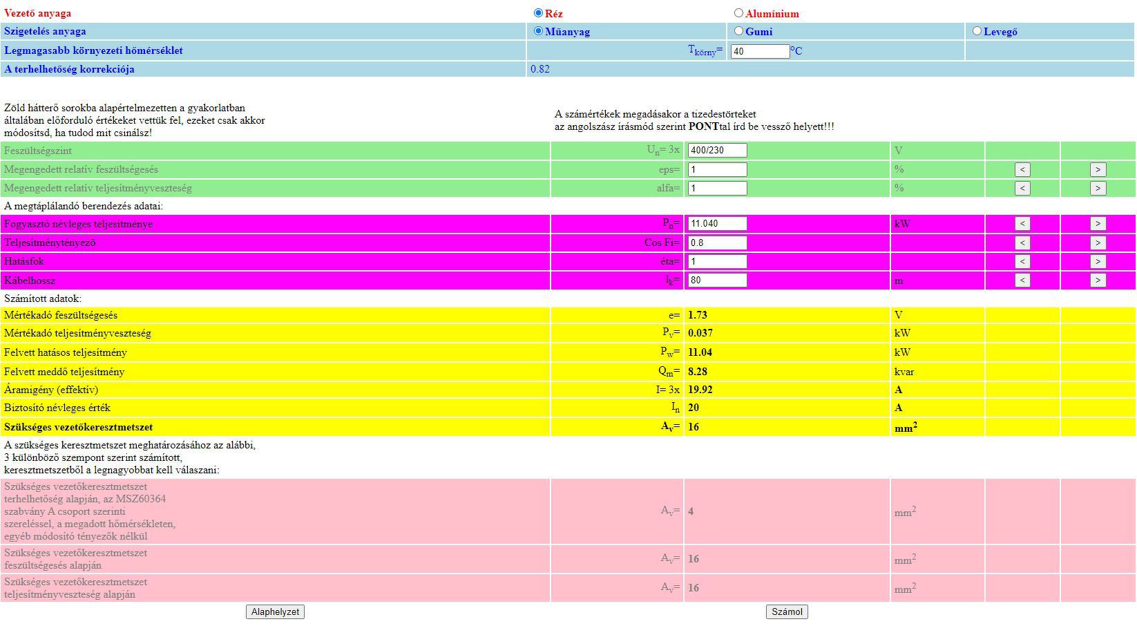

Szeretném megkérdezni, hogy ti a helyemben milyen földkábelt választanátok.
Adott egy telek normál családi házzal, beszerelték a mérődobozt órával a kerítésbe, a doboztól kb 80 méterre van a ház a kismegszakítókkal. Tehát ezt kéne összekötni.
A dobozban 3x16 Amperes, háromfázisú mérőóra van. 80 méternél gondolom a távolság sem elhanyagolható tényező.
Kérdeztem 3 villanyszerelőt is a földkábel keresztmetszettel kapcsolatban, de mindegyik mást mondott... (egyik 4 eres 10mm2 réz, másik 4 eres 16mm2 réz, harmadik 5 eres 25mm2 aluminium földkábelt javasolt)
Tehát a keresztmetszeten kívül az is kérdéses, hogy 5 eres 3P+N+PE legyen, vagy 4 eres, de akkor a földeléssel mi lesz (vagy az a 0-val össze van kötve már a kerítésnél)?. A földelő szondát a kerítés mellett verték le. Ebben az esetben nem kell a 80 méterre, a ház mellett is egy szondát leverni és a kettőt összekötni? (tehát 4 helyett 5 eres kábelt vezetni)
Találtam két oldalt is, ahol ki lehet számolni az értékeket.
Nekem mindkettőn 16 mm2 jött ki réz vezetéknél:
ITT
és a másikat csatoltam képpel erről az oldalról.
A földkábeleket nézegetve olyan többeres kábelt találtam, ahol a 0 és a 3 fázisra szánt 'erek' egyforma keresztmetszetűek. Ilyenkor nem kéne a 0-nak vastagabbnak lennie?
A hozzászólás módosítva: Ápr 16, 2021

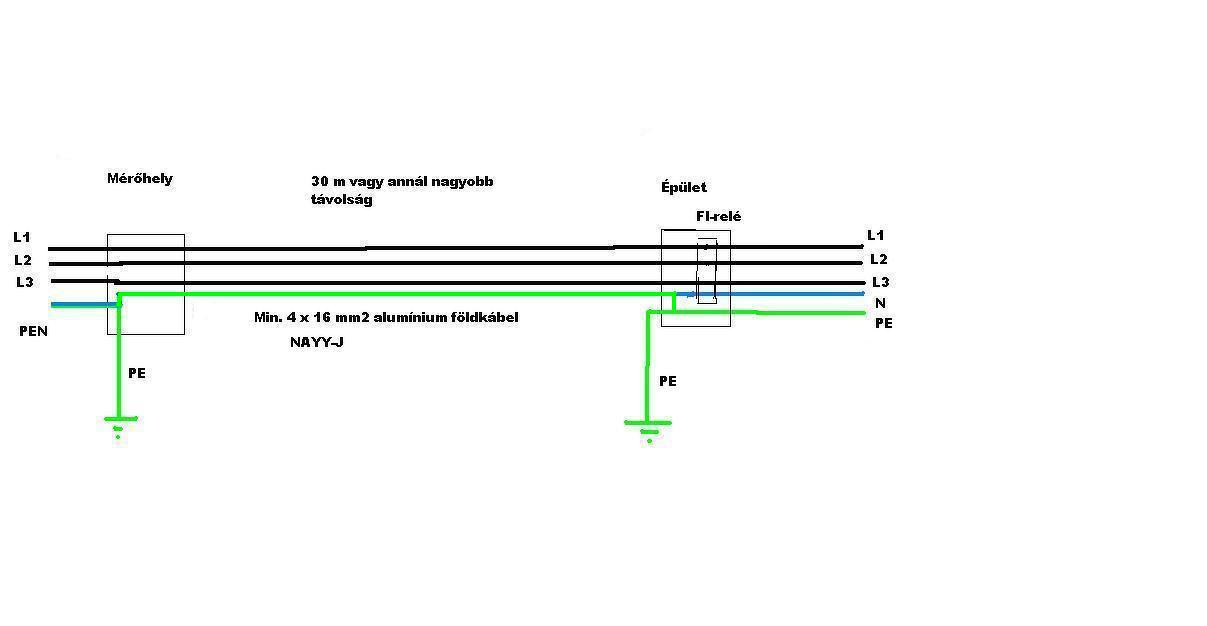

(#) gyuszo válasza 19Gábor89 hozzászólására (») Ápr 16, 2021 /
4x 16 mm2 Alumínium földkábel. Ennek 500 Ft/m.
Én biztos ezt építeném be.
(#) Atis57 válasza gyuszo hozzászólására (») Ápr 16, 2021 /
Ez a rajz igy nem korrekt !
A 16mm2 Cu helyett, 25mm2 Al használható.+ a későbbi teljesitmény bővités.
A hátsó földelést milyen Ohm értékre készitenéd? Mert a TT és a TN rendszer együtt nem alkalmazható.

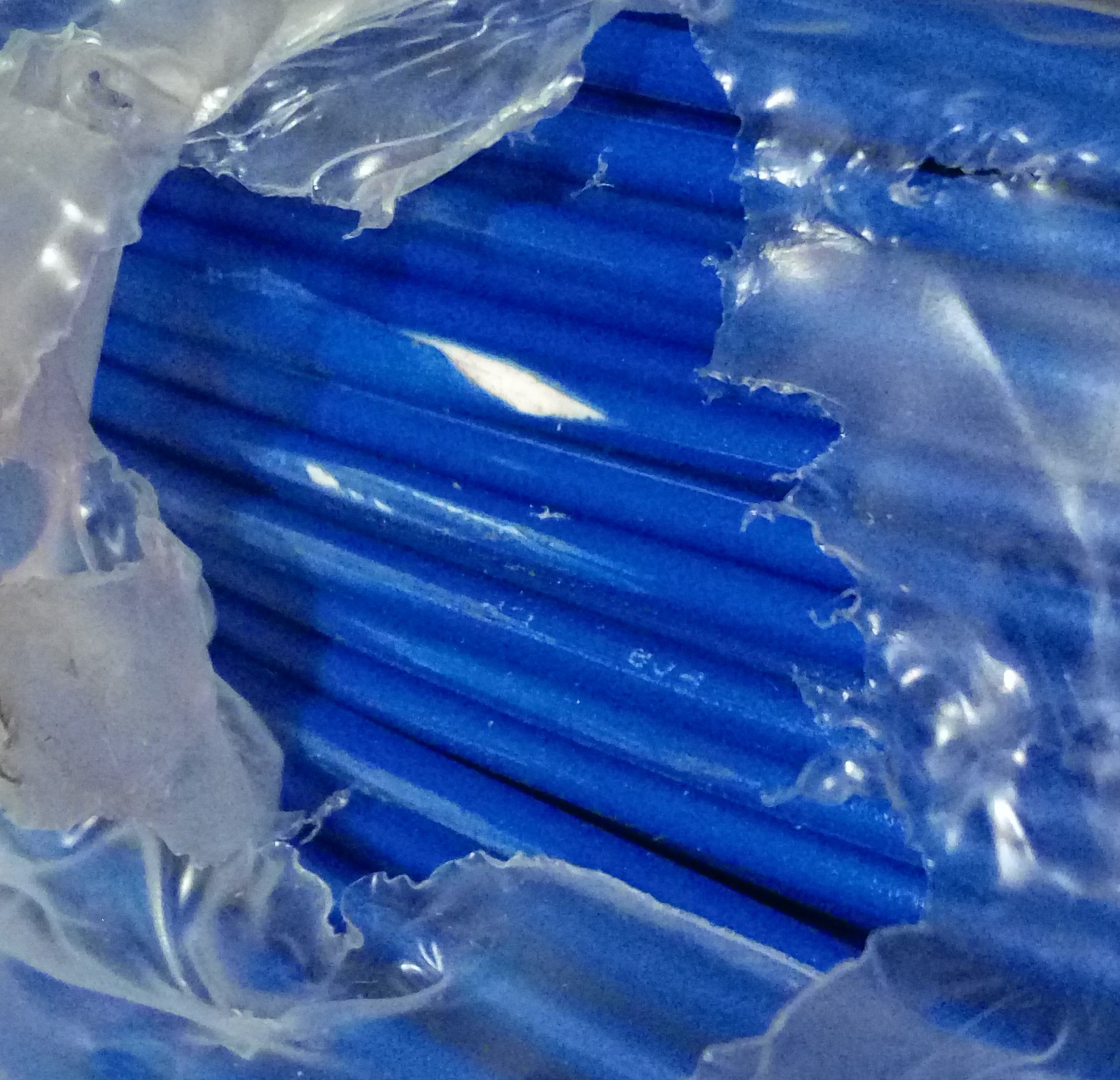

Még nem építettem be a Tracon leválasztó kapcsolót és lehetőségem van visszaszolgáltatni. Esetleg tudsz megfelelő minőségűt ajánlani két-három pólusúban, 2A-től, sínre szerelhetőben?
Saját magamnak a legjobbat szeretném. Próbálom Prysmian-ra cseréltetni az említett gyártmányokat. Sajnos a korábban vásárolt 1.5-esek között is szerb Miviko-t küldtek. Az egyik tekercs csomagolása kiszakadt, szigeteléssérült. A képen látható állapotban kaptam és csak hetek múlva, ma vettem észre. Ha a vékony kék réteg leválik, alatta nagyon szétmálósnak néz ki a fehér belső szigetelés.

(#) gyuszo válasza 19Gábor89 hozzászólására (») Ápr 17, 2021 /
Persze a bevitt adatoknak is valósnak kell lennie.
Más eredmény jön ki. Lakásnál más feszültségesésre kell tervezni a mérőhely után.
Egyidejűleg ritka a 11 kW állandó teljesítmény felvétel.

(#) gyuszo válasza Atis57 hozzászólására (») Ápr 17, 2021 /
Miért nem korrekt a rajz ? Megindokolnád ?
A mérőhelynél és az épületnél is van földelő szonda.( 30 m felett már szükséges )
A PEN vezeték köti össze. TN rendszer van alkalmazva.
A hozzászólás módosítva: Ápr 17, 2021

(#) Atis57 válasza gyuszo hozzászólására (») Ápr 17, 2021 /
Mert jelenleg , már a mérőhelyben történik a szétválasztás.
Tehát a kiindulási pontod 5 eres. L1-L2_l3 ,N+PE.
Igy ezt nehézkes 4 Éren átvinni.
