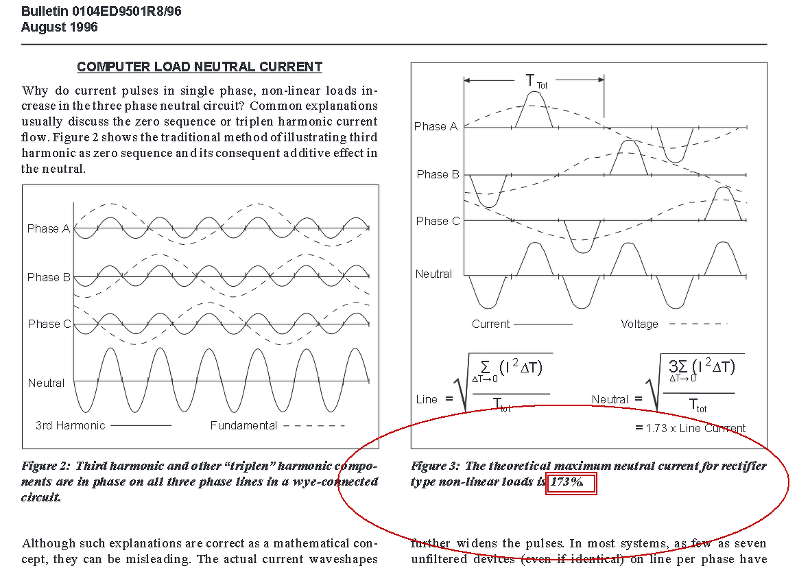

(#) Skori válasza Hp41C hozzászólására (») Ápr 18, 2021 / 2
A szerverparkos példád csak majdnem jó. Ugyanis annak ellenére, hogy a 3 fázison nem egyszerre van az áramfelvétel, és látszólag összegződik a 3 fázis árama, ennek az effektív értéke csak a kétszerese lesz, az 1 fázison folyó áram effektív értékének!
(A hullámforma felharmonikusainak egy része kioltódik az összegzéskor, ezért nem lesz 3x-os az effektívérték)
Lényegében ezt írtam itt is le tavaly, itt: Bővebben: Link
Tehát ilyen esetben is elegendő lenne a kb. dupla keresztmetszetű nullavezető (és régebben létezett is ilyen ajánlás), de manapság majdnem minden kapcsolóüzemű tápban (ami nem elhanyagolhatóan kicsi teljesítményű) van PFC (többnyire aktív megoldás).
Erősen kapacitív/induktív fogyasztók nagyon szerencsétlen kombinációja esetén is maximum 1 fázis áramának a duplája folyhatna a nullavezetőn, de ilyet a gyakorlatban még szándékosan is nehéz összehozni. Tehát inkább csak elméleti jelentősége van a dolognak.
A csatolt képen 173% szerepel, de ha jól értelmezem, akkor itt csak a 3. harmonikussal számoltak, én pedig áramkörszimulátorral dolgoztam ill. számoltattam ki egy konkrét példán.

(#) proli007 válasza szs hozzászólására (») Ápr 18, 2021 / 1
"Normal, conservative design practices will continue to
prove adequate in 400A and higher 208Y/120V panels and
feeder cables, as well as most circuits below 400A."
Vagy is minden marad a régiben..

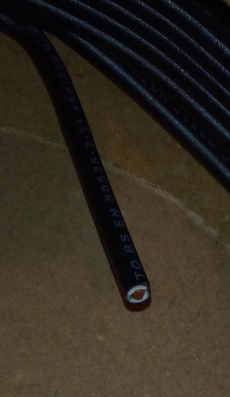

(#) freddyke hozzászólása Ápr 20, 2021 /
Az állítólagosan gyenge minőségű Tracon leválasztó kapcsoló helyett a Schrack BZ-900242 ellen fel lehet hozni minőségi kifogást?
A képeken látható vezetékvégek esetében normális jelenség és megfelel a szabványnak, hogy a szigetelés nem homogén, csak a külső héj színes és a belseje fehér? A gyártói oldalról származó képen teljesen homogén. A Miviko zöld-sárga vezeték szigetelése a rézvezetőig homogén, amennyire a bontatlan fóliacsomagoláson keresztül látszik.

(#) gyuszo válasza freddyke hozzászólására (») Ápr 20, 2021 /
Ha a gyártó 450/750 V-ra szavatolja a vezeték szigetelését és a környezetvédelmi előírásnak megfelelően kevesebb festékanyagot használ, akkor semmi gond nincs a felhasználásával.

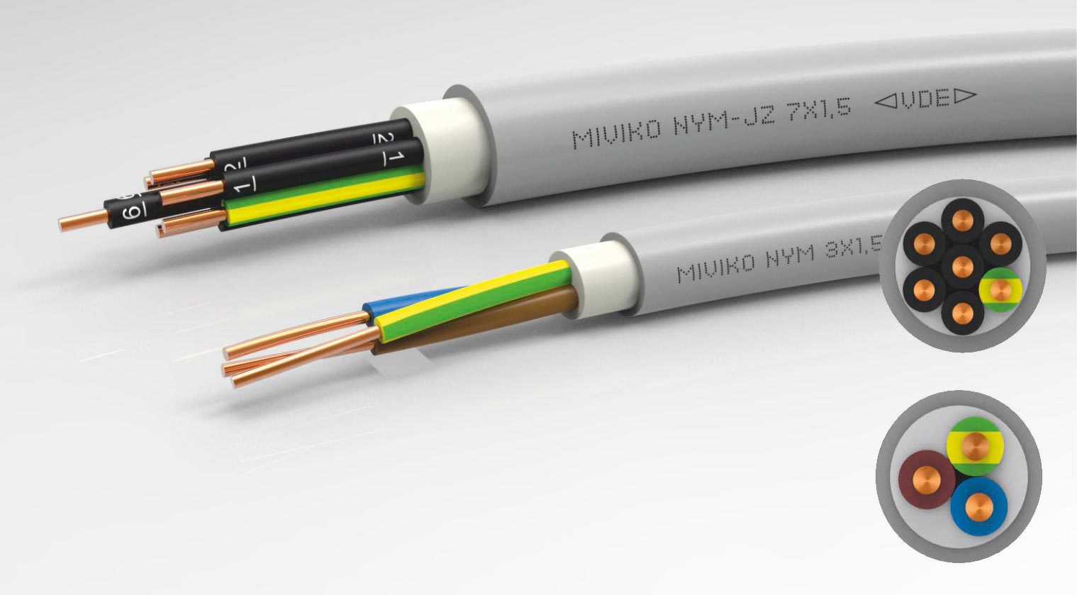

(#) vargham válasza freddyke hozzászólására (») Ápr 21, 2021 /
Normális, hogy csak kívül színes.
A gyártói oldalon nem fotó, hanem egy 3D rajz látható.
(#) freddyke válasza vargham hozzászólására (») Ápr 22, 2021 /
Köszönöm a hozzászólásaitokat. A 80-as évek eleje óta ez az első alkalom, hogy belül fehér szigetelésű vezetékkel találkoztam. Ha a belső rész nem színezett, de anyagában megegyezik a külső héjjal, még nem lenne probléma. A fekete 2.5-es Elsewedy vezeték esetében a belső rész úgy néz ki, mint a képen (3D rajznak is nevezhetjük) régi nevén MBCu, újabb nevén NYM kábeleknél (Miviko gyártói adatlap) a vezetékek és a külső PVC héj között használt fehér színű kitöltőanyag. A kék vezeték esetében tapintásra nem éreztem puhának a belső részt, a fekete vezetéknél viszont a képen látszik, hogy a vágásnál ki van töredezve a belső fehér szigetelés. Jobban nem tudtam megnézni, mert a vezetéket kicserélik és eredeti állapotában kell hagynom. Az előző hozzászólásban linkelt gyártói adatlap szerint nem lehetne kitöltőanyag a vezetőben. Leírt szabvány ide vagy oda, a gyártók trükközhetnek az olcsóbb előállítási ár érdekében. Egy kábelkereskedő mondta, hogy egy szomszédos országban gyártott kábelnél már előfordult nála a nem megfelelő anyagú (réztartalmú) vezető (kiegyenesedett, mint az acél).
Számomra már nem érdekes, mert kicseréltetem a kérdéses vezetékeket más gyártmányúra. Tapasztalatgyűjtés és mások okulása céljából tettem közzé az észrevételeimet.
(#) gyuszo válasza freddyke hozzászólására (») Ápr 23, 2021 / 1
Az a fehér kitöltő anyag égésgátló adalékkal és alacsony füstképző anyag hozzáadásától ilyen. Nem biztos, hogy jól jártál a cserével.
(#) freddyke válasza gyuszo hozzászólására (») Ápr 23, 2021 /
A kábelnél rendben van a kitöltőanyag. Ha valóban kitöltőanyag van a vezeték vékony héjrétege alatt, a héjréteg minimális sérülése esetén (amelyet egy homogén, tömör anyag problémamentesen elvisel) könnyen szétesik a teljes szigetelés. Csak a 2.5-ös vezeték érintett, az 1.5-ösnél tömörnek néz ki a fehér belső rész. Az 1.5-ös zöld-sárgánál a színek homogének teljes keresztmetszetben. Nem feltételezem, hogy kétféle megoldás (kitöltőanyaggal vagy anélkül) szabványos lenne. Reménykedtem, hogy valakinek meglesz a szabvány.
