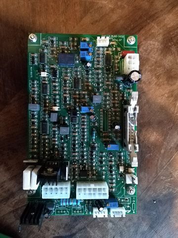

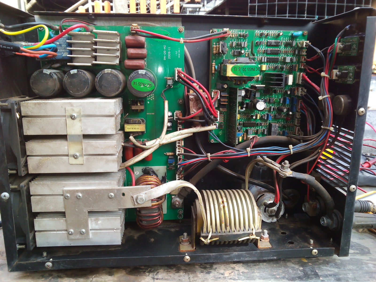

Lehet ezt a problémát orvosolni? Főleg, hogy kezdő Co-s vagyok. Egyébként hobbi-házkörüli munkákra használom.
(#) Phile80 válasza mazsipapa hozzászólására (») Márc 30, 2021 / 1
Ha csinálsz képet a belsejéről, akkor tudom biztosra mondani. Látnom kell, hogy az a panel van-e benne, amit gondolok.
(#) mazsipapa válasza Phile80 hozzászólására (») Márc 30, 2021 /
Egyenlőre ez a két kép van. Ha kevés, vagy részletesebbre lenne szükség, holnap küldök. Kérlek írd körül, mire fokuszáljak.
A hozzászólás módosítva: Márc 30, 2021
(#) mazsipapa hozzászólása Márc 30, 2021 /
Phile80 ! Nagyon lekicsinyítettem?
Igen, ez az a gép. Láttam már vagy 10-et belőle, egyiknél sem működött a MIG mód normálisan. Mi is kaptunk belőle Kínából közvetlenül vagy 8 éve, de itt adtam a fórumon el őket, mert csak az MMA mód működött. Ahogy nézem, ennél sem használták csak az MMA módot.

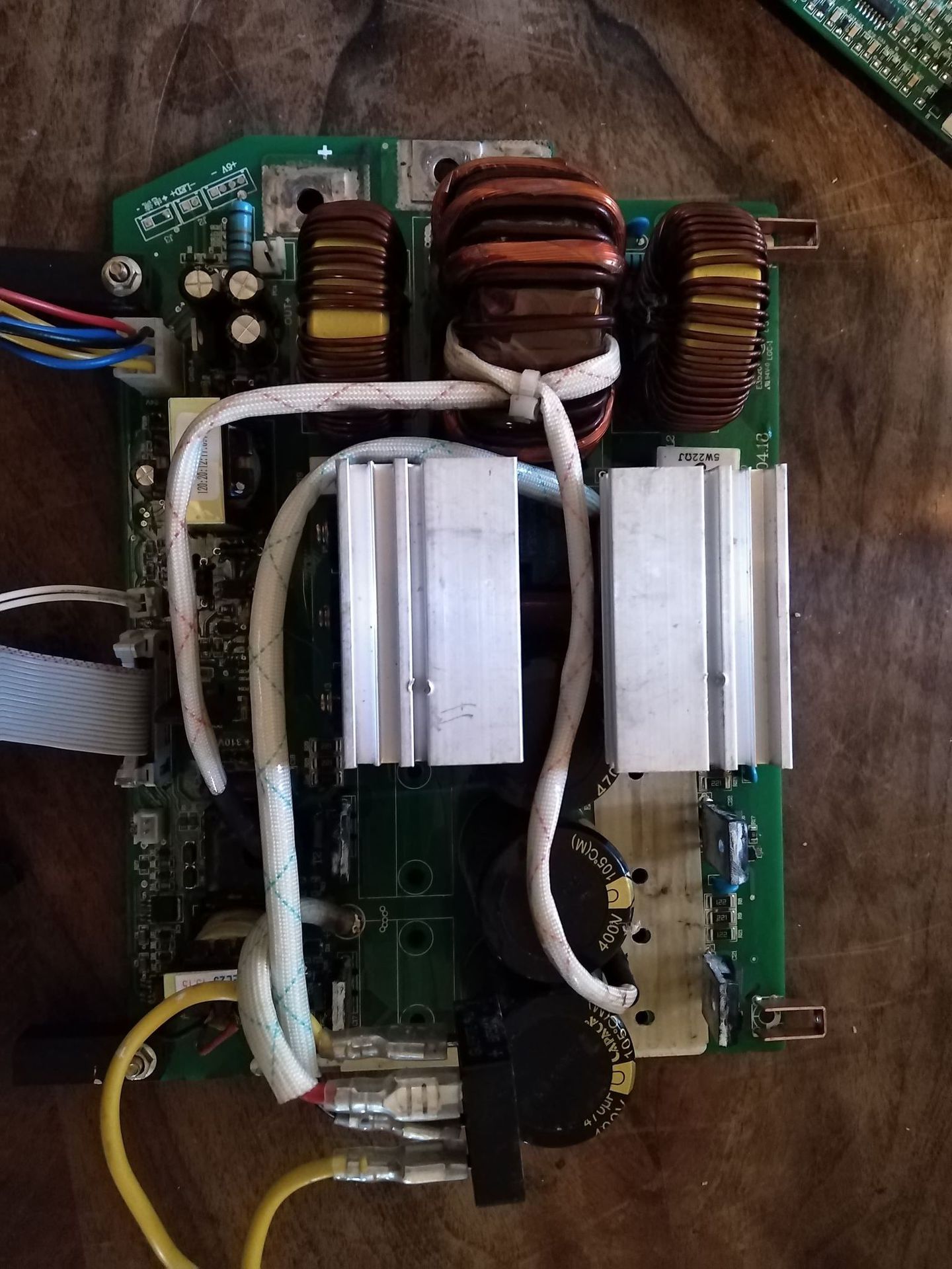

(#) z3r0 hozzászólása Márc 31, 2021 /
Egy kis segítség kellene. Kaptam egy megdöglött Iweld gorilla 185-ös gépet. A gép bekapcsol, minden érték állítható rajta, kijelzők mutatnak, ventillátor pörög, de sem MMA sem MIG módban nem fog ívet. 0,2V kimeneti feszültséget mérek a dinse csatlakozókon és a NYÁK-on is.
Előéletéről annyit tudni, hogy még garanciában cseréltek benne 1 vagy 2 alkalommal IGBT-t, mielőtt elhalálozott pár héttel cserélték ki a kábelezést a NYÁK és a dinse csatlakozók között, mert elégett a gyári saruzásoknál. Utána még használták, működött.
Mivel ilyenben még nem turkáltam, érdeklődni szeretnék merre, hogyan induljak el benne.
