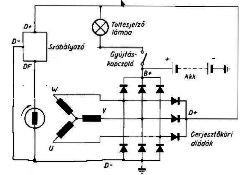

(#) 444Tibi válasza Joe_001 hozzászólására (») Jan 5, 2021 / 1
Igazad van akkor, ha az Alfa nem pozitív előgerjesztésű hanem más megoldással van kivitelezve.
A generátorok alap felépítése 90-95%-a ilyen mint a mellékelt képen.
Manapság vannak más megoldások (intelligens szabályzó, can, lin buszon kommunikál a motorvezérlővel) de az elv az ugyanez.
Ha megnézed a rajzot, a D+ pont terhelhetőségének csak a 3 seggéddióda szab határt, ha ide 3 fődiódát képzelsz akkor 14V mellett akár 50A is lehet a terhelhetőség.
Vagyis midegy hogy innen vagy akkuról gerjeszted.
Ami nem mindegy, a D+ ponton csak akkor jelenik meg a 12V ha generátor felgejedt, azaz forog.
A direkt táplálással valóban le is lehet égetni a forgórészt hisz nem forog és nincs hűtése, vagy agyon lehet ütni a butább szabályzót amibe nincs áramkorlátozás.
De a szigorúan vett elméletbe simán lehet oda akku pozitívot vinni.

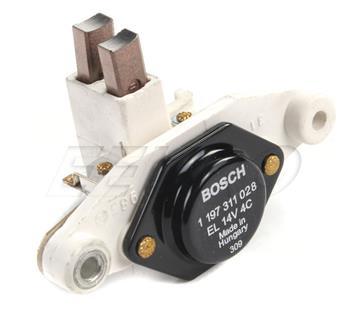

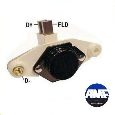

Szeretnék egy Bosch feszültség szabályzót generátoron kívül felhasználni, viszont kis segítségre lenne szükségem a bekötéshez.
Adott egy egyenáramú akkumulátor töltő, aminek annyi problémája van, hogy ha az általam válaszott áramerősség/feszültség beállítást használom, akkor a feszültség hajlamos 14.5-16 Voltig is elmászni.
Innen jött az ötlet, hogy egy feszültség szabályzót használnék ennek kiküszöbölésére, ha lehetséges.
Fotón mellékeltem a szabályzót.
(#) GPeti1977 válasza akyy87 hozzászólására (») Jan 18, 2021 /
Nem ilyen kell. Olyan fajta kell mint ami a motorkerékpárokban, robogókban van. Erről is van itt topik: Feszültségszabályzó motorba.

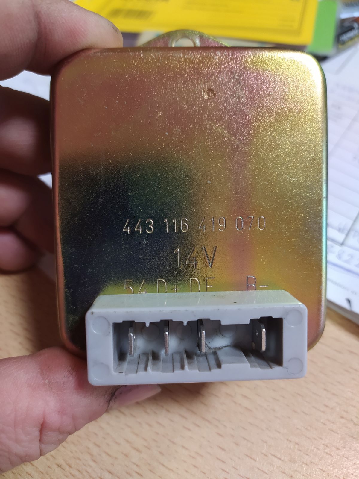

Megint bajban vagyok a Zetor generátorával. Mostmár kicseréltem a fesz. szabályzót is. Lassan több mint fél éve kínlódok vele, de mostmár semmi töltés nincs. Amit tapasztalok álló motornál a töltés visszajelző vagy kigyullad vagy nem, ha beindítom a lámpa elalszik, de nincs semmi töltés. A generátor keféi újak, a forgórész fel lett esztergálva. Az alábbi szabályzó van a gépen. Az 54 ponton akkufeszt mérek, a D+=10,5V, DF=10,3V, a B- szerintem test - vezetékből ítélve-, de ezt nem mértem. A D+ és a DF a generátornál is ennyit mutat, ha jár a motor akkor is. A méréskor az akkufesz 12,4V-volt. Merre induljak? Az értékek kielégítőek? A régi szabályzón A D+-on 9,5V körül mértem pár napja.
A hozzászólás módosítva: Feb 9, 2021
(#) 444Tibi válasza oatis hozzászólására (») Feb 9, 2021 /
Nem emlekszek pontosan, milyen generator?
Ki van vezetve mindket kefe? Az egyik esetleg negativon van?
Van seggeddioda kivezetes,?
Ha igen, vegyel egy ilyet mint a linken es mondom a bekotest, a letezonlegegyszerubb.
Amikor szetszedted, volt diodameres, seged is,
es ohmra mennyi a forgoresz, nem testzarlatos a forgoresztekercs?
(#) VIM válasza oatis hozzászólására (») Feb 9, 2021 /
Szia! Szerintem hibás lett a fesszabályzó . Bővebben: Link

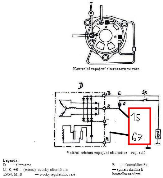

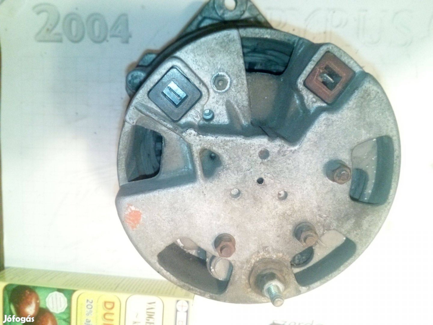

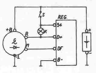

444Tibi:
Itt egy kép a generátorról. A diódákat meg a forgórészt nem mértem most. Még nem szedtem le a generátort. A múltkor, amikor kefe csere volt, végig mértem a diódákat meg a forgórészt is, cseréltem is egy fődiódát, a többi nekem jónak tűnt. De utána volt valamicske töltés (a gerjesztő fesz is felment 14V-körülre) most semmi nincs.
(#) 444Tibi válasza oatis hozzászólására (») Feb 9, 2021 / 1
Ez valami Skoda feleseg?
A ket kivezetes micsoda, az egyik a kefe, masik a seggeddiodak?
(#) oatis válasza 444Tibi hozzászólására (») Feb 9, 2021 /
Igen valszeg Skoda, Motorpal gyártotta. A piros megy a szabályzó D+, a fekete pedig a szabályzó DF pontjára.
Ezt az oldalt most találtam, itt írnak róla a 13.5.2 ponttól.
A három csavar ha jól emlékszem a diódahíd csavarjai, a pici pedig egy segéd dióda csavarja.

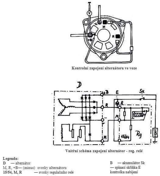

Mit hová csatlakoztattál (mármint a fesszabályzó kivezetéseit a generátoron)? Ez a generátor nem a megszokott bekötésű, legalábbis a rajz szerint nem.
(#) oatis válasza VIM hozzászólására (») Feb 9, 2021 /
Fesszab. -----> Generátor
D+ ------------------------>R
DF ------------------------>M
54 akkut tápfesz
B- test
..................................... B+ akku tápfesz (önindítónál)
Plusz a generátor házán van egy test kábel, ami közös a gépházzal és a szabályzó B- pontjával.
Amit linkeltél az a régi mechanikus szabályzós sztem, az enyém félvezetős.
Persze, de az elektronikusban lévő nagy ellenállás az 54. pontról szintén az R-re megy, talán az lenne a referencia. Akkor most így lesz vagy így van bekötve? Lehet, hogy DF és a B- közötti záró irányú dióda megint tönkrement?
Így van bekötve jelenleg. Gyorsan lemértem a régi szabályzót, most csak az van asztalon. Az említett dióda egyik irányba nyit, fordítva szakadt.
(#) 444Tibi hozzászólása Feb 9, 2021 / 1
Ez a rajz 128 éve van fennt a neten és a 6 darab főáramköri dióda fordítva van berajzolva és sokakat megtéveszt.
A régi mechanikus és az újabb elektronikus is agyon van bonyolítva, belül az előgerjesztés meg a töltésvisszajelzés terén, a bekötésről ne is essen szó.
Mint írtam veszel egy 1300 forintos elektronikus Zsiguli szabályzót, vagy ha van molyolós 50 év korú és aktívan autóvillamossággal foglalkozott ismerősöd akkor túrtok a műhelyébe.
A mellékelt rajzom szerint bekötöd és meg is vagy. Ha csak nagyobb fordulaton gerjed fel akkor a töltéslámpát 5 wattosra kicseréled.
De előtte mindenképp szedd szét atomjaira a generátort és lekötött állórésztekercsek mellett mérd ki a 6 főáramkörű és a 3 segéddiódát.
Multiméterrel ezek 350-500 között lesznek mert schottkyk.
Ha így jó akkor a fő diódákat az akku és egy fényszóróizzóval, a segédeket egy 10-21W izzóval is teszteld le.
Állórészen sokat nem tudsz mert tized ohmot nem egyszerű 4 vezetékes módszer vagy induktivitásmérő nélkül kimérni.
A forgórészt ohmra és testzárlatra ellenőrizd, az a bajom hogy ilyen utoljára 20 éve volt a kezembe és nem emlékszek mennyi az értéke.
Asszem ezek még nem a nagyobb áramú gerjesztésre készültek, akkor 5-6 ohm felett van. De erre nem esküszök meg, lehet hogy csak 2,7-3 ohm.
Meg a ha benne van még a kefék közötti dióda, azt vagy kiméred vagy akár ki is hajíthatod belőle. Csak ekkor ne pöcögtesd natúron a +12 voltot a kefére mert átüthet a forgórész belül. Ha jó akkor maradhat de sok fesz.szabályzót vágott haza régebben az átütött dióda.
