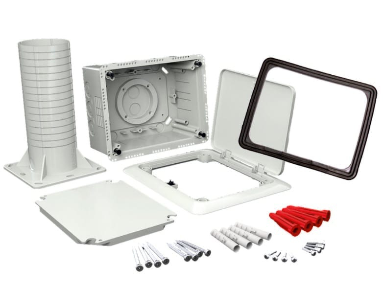

Ezekkel mindig az a kérdés merül fel bennem, van 20cm hőszigetelés, meg van benne egy nem elhanyagolható lyuk. Lehet a hungarocellbe csemperagasztóval beragasztva egy rendes doboz, esetlegesen az aljánál ( akár a doboz alatt) a falba egy műanyag tiplivel ( amivel a hungarocellt eleve rögzítik) jobban kielégíti a hőszigetelési követelményeket, és statikailag is elég. ( ha ügyes vagy, lehet kívül nem is látszik meg) Esetlegesen a mélyített dobozt is ki lehetne tömni kőzetgyapottal, de azt is valami módon le kellene zárni a vezetékek alatt. Nem tudom a kitalálója szerint ezt hogy kell megoldani? A hungarocell, ha rendesen meg van csinálva, azért nem gyenge, a hozzá való műanyag csavarok is komoly terhelést kibírnak. ( kültéri lámpák)
A magasságon segíthetsz, belül felvésed a kívánt magasságig. Ferdén fúrva is lehet nyerni 30-40cm-et, ha van elég hosszú fúród, kevesebbet kell bent vésni. A csövégeket rendesen tömíteni, a pára ne mászkáljon ki be.

Kapcsolónál elmegy, ha csak a szigeteléshez van rögzítve. Azért egy dugalj az ki van téve mechanikai terhelésnek.
(#) kendre256 válasza proba hozzászólására (») Máj 3, 2021 / 1
„meg van benne egy nem elhanyagolható lyuk.”
Ha megnézed a linken, a tartóhoz adnak egy hungarocell betétet (és egy négyszögletes külső részt). Ha jól van felszerelve, akkor a doboz középvonalában a vezeték (vagy cső) átmérőjének megfelelő lyuk marad, meg a doboz mögött kicsit vékonyabb lesz a hőszigetelés. Ettől függetlenül nyilván nem lesz olyan a hőszigetelő hatás, mintha nem lenne ott a tartó, lesz valamennyi hőhíd, lesz valamennyi lyuk, de szerintem nem annyira vészes.
Ezzel szemben nagyon stabilan lehet rá szerelni. Nekem nem tűnnek nagyon stabilnak a hungarocellbe csavart dolgok. Az a félelmem, hogy például egy kültéri lámpa stabilnak tűnik a felszereléskor, de azt éveken át "lökdösni" fogja a szél. Nem nagyon, szinte észrevétlenül, de a szél éveken keresztül nagyon kitartó.. És ha egyszer megkezdte, ott be is tud kicsit ázni, szóval nekem nem igazán tetszik.
("Kár" hogy már nincs hideg, és nem fűtünk, akkor tudnék valami egyszerű hőképet csinálni a nálam felszerelt ilyen tartókról, hogy mennyi meleg megy ott ki...)

(#) Gafly válasza kendre256 hozzászólására (») Máj 3, 2021 /
Utólagosan szerintem is nehéz szépen megcsinálni, különösen 20cm-es szigetelésben, és ha a javitásra félretett nemesvakolat is elfogyott/megromlott...
(#) gyuszo válasza Gafly hozzászólására (») Máj 4, 2021 /
Esetleg ezt a típust, aminek takaró fedele van , védetté is teszi, ha ügyesen van belefaragva, talán még javítani sem kell.
Létezik ilyen nyitható fedéllel is.

(#) Gafly válasza gyuszo hozzászólására (») Máj 4, 2021 /
Igazán ha magának (vagy családtagnak) csinálja az ember, akkor hajlandó sokkal többet elvacakolni, mintha "pénzért termel az ember". Ha rámegy fél nap, vagy akár egy is, akkor "ez van"...
Nekem az nyitható nagyon tetszik, mint lehetséges megoldás.
De anélkül és lehetséges, nekem megfelelt egyszerűbben is.
Jó ez a megoldás is, gyártmány és anyag függő, mennyire bírja a napot. Ki lehet fogni jót is.
Attól is függ, mennyire van védett helyen. Volt olyan, amelyiknek 3-4 év alatt a fedele egyszerűen elporladt a nap UV sugaraitól. Persze lehet fedelet is cserélni.
Amelyiket ajánlottam abba szerelhető C szín, kismegszakító és más egyéb is elfér benne.
