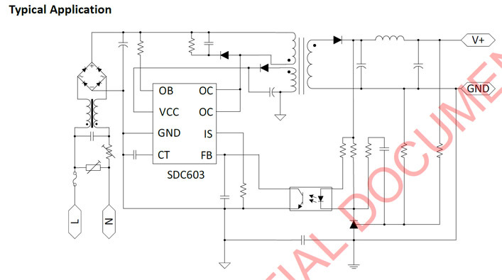

Van egy ilyen SDC603 -as ic -vel szerelt 5 voltos adapterem. Mit kéne rajta modósítani a feszültség emeléshez ? Feltételezem, hogy ott az optocsatoló környékén lévő ellenálásokat kéne változtatni, de azért nem akarok ennyire vaktában hozzáfogni.
A TL431 adjust lábán lévő 2 ellenálláson variálhatsz. Méretezéshez tekintsd meg az adatlapját, ahol megtalálod a képletet. Megméred a 2 ellenállást, amik a kimenet pluszra, ill. a negatívra mennek és 15-20x akkora söntölő ellenállásokkal megnézed az "irányt", hol lenne egyszerűbb a csere - vagy egyszerűen rajta hagyod a próba ellenállást. Túl sokat ne akarjál állítani, mert a primer oldal ( a kitöltés ) nem biztos, hogy elviseli. Ha felfelé akarsz módosítani, a kimeneti mindkét elkót is nézd meg, elég-e a feszültségük ( 6.3 voltos már rizikós ). A hozzászólás módosítva: Máj 15, 2021
Köszi, müködött, a két ellenállás vátoztatásával sikerült emelni a feszültségen. Terheléssel, valamiért nem tartja pontosan a feszültséget, de csak kb 7-8 volt kellett így jo lett. A pdf-ben egyébbként kerestem valami leirást a feszültség beállításról, de fura modón nincs benne. Szokott lenni egy képlet valamilyen referencia feszültséggel, ami ellenállások arányát határozza meg, de nem találtam, azért kérdeztem.
A hozzászólás módosítva: Máj 16, 2021
Lehet, hogy amelyiket nézted, abban nincs bent..- itt a hestore egyik pdf-ben ( TL431CP, Figure 21. ) ott van:
Vka= Vref * ( 1+R1/R2) +Iref* R1, ahol Iref a ref láb bemenő árama, R1 az osztó felső ellenállás, R2 a gnd felé az alsó. A hozzászólás módosítva: Máj 17, 2021

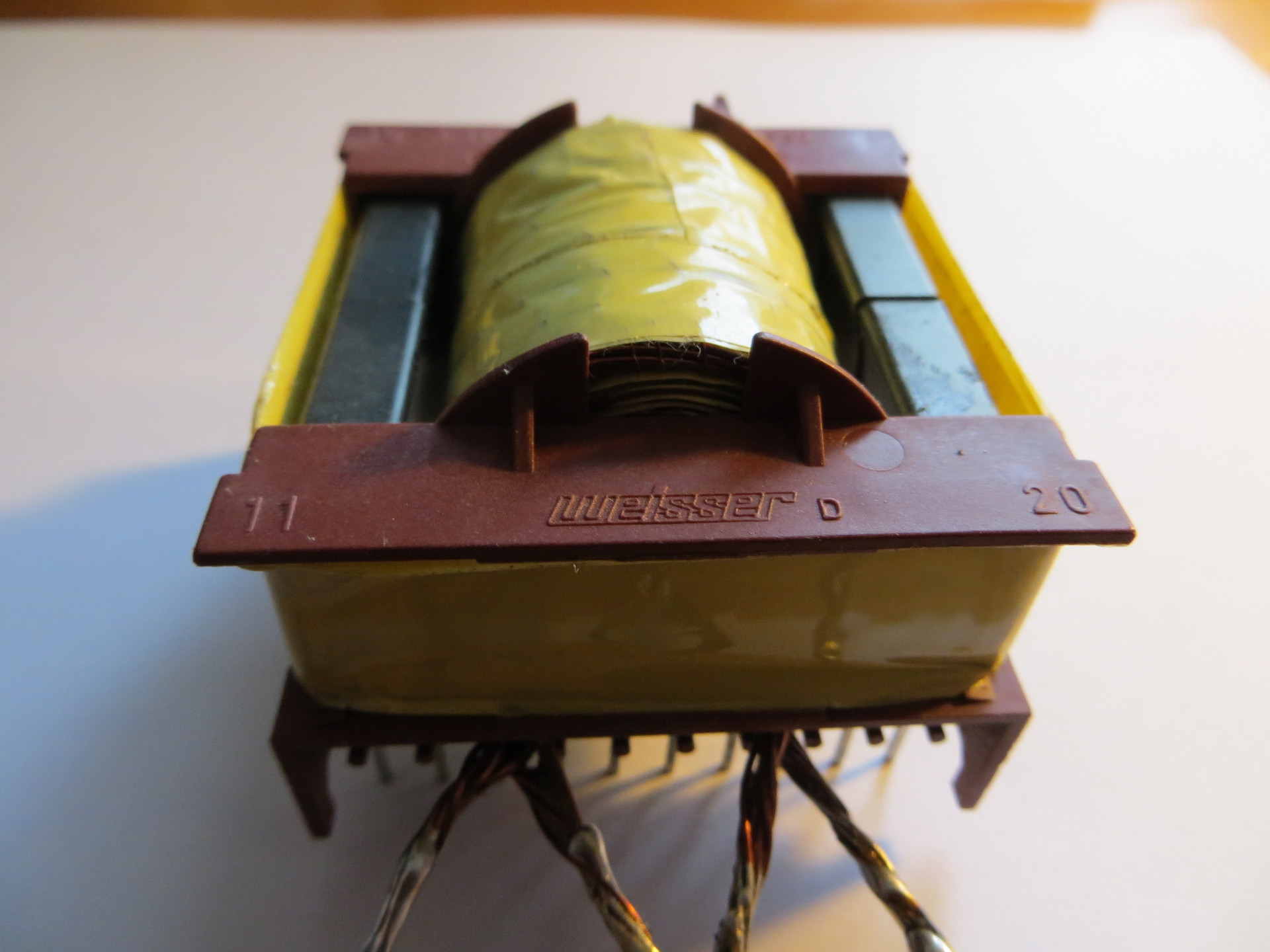

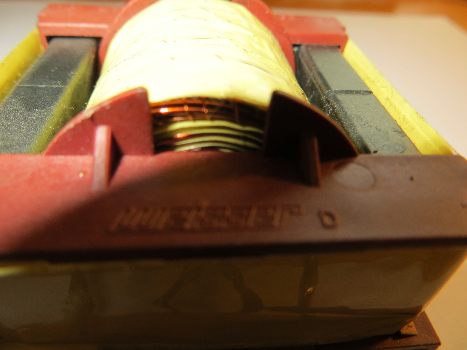

ETD 49 Transzformátor
Látom kivitted a huzalt egészen a széléig, illetve a csévetestig. Eszek szerint nem hálózati trafó lesz? Tulajdonképpen miért is került fel ide ez a trafó? Csak azért kérdezem mert nem sok magyarázatot fűztél hozzá, és kérdést sem látok.
Eredetileg sínuszos inverterhez készült volna. Valószíneg jó tápegységhez is .
Az érintésvédelmi védőtávolságok miatt kérdeztem. Esetleg osztott csévés a trafó? (a másik oldala nem látszik a képeken)
Elvileg ha osztott lenne akkor a D betű előtt kéne lenni egy 2-esnek. Ha nem osztott akkor ugye életveszélyes, azaz tipikus példája a "hogyan nem szabad SMPS trafót tekerni" esetnek.
