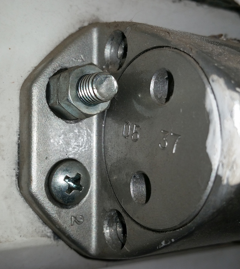

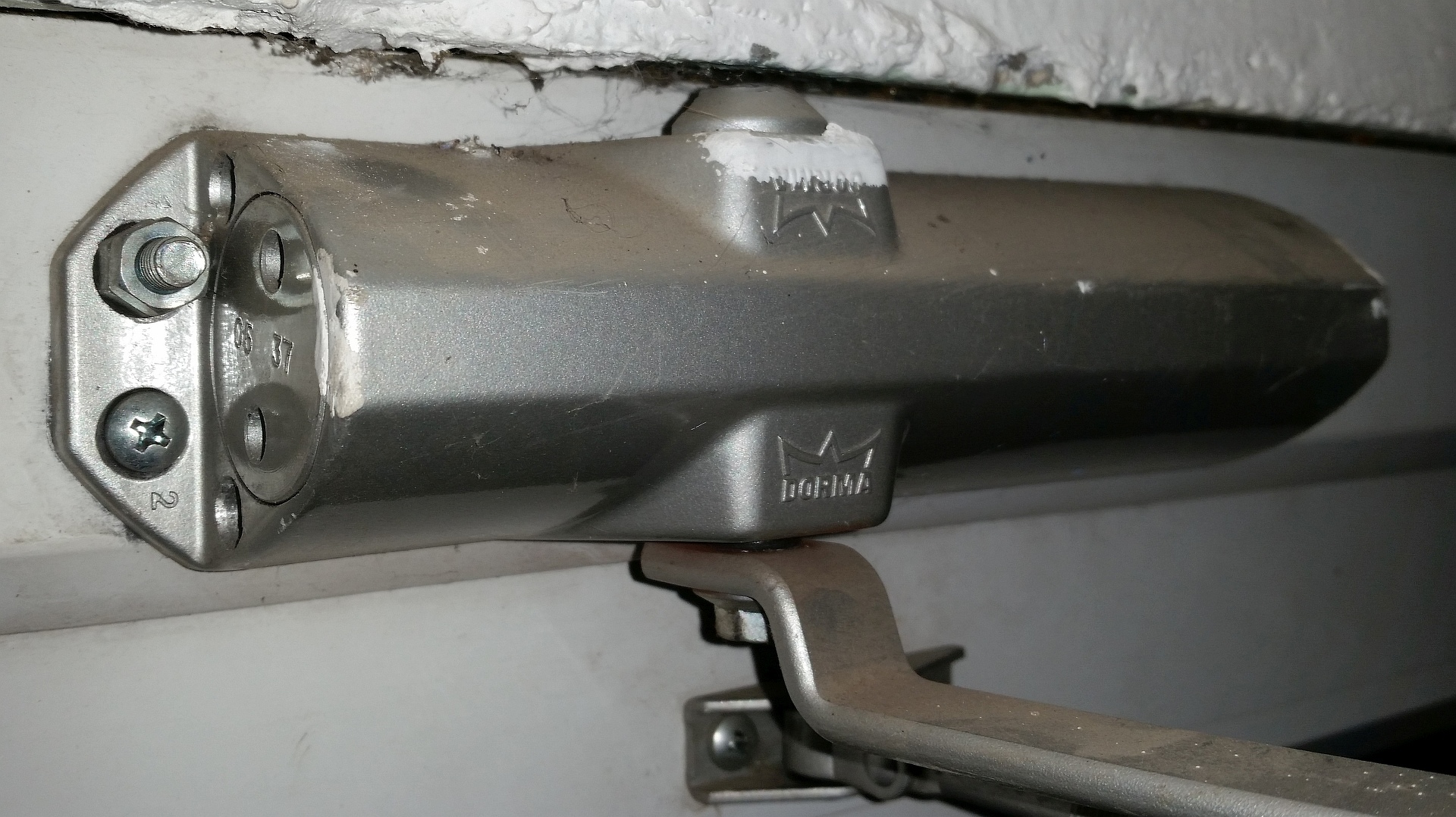

A lépcsőházi ajtóbehúzón szeretnék állítani, de nincsen hozzá szerszámom. Ha jól sejtem, az oldalsó keréken kellene húznom, hogy a behúzás erősségét (NEM A SEBESSÉGÉT!!) állítsam. Alább látható a kép, szerintem valamilyen, flexkulcshoz hasonló (na, az nem jó hozzá!) körmös kulcsra lenne szükségem, de a ...Van Kenobi boltban sem tudtak segíteni. Lehet, hogy kénytelen leszek szerszámot gyártani hozzá? Ötletek? Köszi: A Nagyapó
Én szerintem az ajtón lévő talpat kellene jobb felé odébb tenni.
Laposvas, két furat, két csavar, két anya.
Vagy két csavarhúzót beledugni, harmadikat közéjük feszítve csavarni.
Ilyenem van 3db. De nincs bedobozolva.
Na, ez bukott, mert a "furatmélység" olyan pici (kb. 5-6 mm), hogy nem találtam olyan meggyőző (Home Made) megoldást, amelynek segítségével feszíteni tudnék rajta/vele.
Szerencsére nem kell szétszedned. 0:55-nél magyarázza.
Ha jobbra tolnánk, akkor szerintem még kisebb lenne a behúzó erő.
Ami fontos: eddig működött, tehát az átalakítás valószínűleg indokolatlan.
A Dorma ajtóbehúzókhoz adják a felfúró sablont, azzal szerintem se lehet gond.
A menetes orsóval állítod az erőt és van még a két fék állítási lehetőség. Talán nyelvtudás nélkül is érthető ez a rövid mozi. A hozzászólás módosítva: Máj 6, 2021
Nem, nem akartam sem szétszedni, sem átalakítani, mert eddig remekül működött. Nekem úgy tűnik, hogy mivel a behúzó rugó "kissé elfáradt", feszíteni kellene rajta.
A két fék, - tiszta ügy, szoktam is állítani, amikor a kültéri hőmérséklet változása szükségessé teszi.
Minden (eddig) teljesen jól működött, aztán most (szerintem) a behúzó rugó elkezdett fáradni, tehát az az erő, ami eddig simán becsukta az ajtót, már "nem a régi".
Ha szétpattintod a csuklót, meglátod mennyi az alapfeszítése. Adja magát merre kell tekerned, hogy erősebben zárjon. Kiakasztott állapotban ellenőrizd, könnyen járnak-e az ajtózsanérok! Azok berohadása is nehezítheti a zárást.
Köszi a tippet, ezt meglesem!
A zsanérral szerintem nincs baj, de megnézem, hogy mekkora ez az alapfeszítés (szerintem csökkent!)! A rugó feszítését akkor ezzel a körmös kulccsal kellene állítanom?
A felhasználónak semmi szüksége körmös-kulcsra!
A sárga nyilak szerint szétpattintod a csuklót, a piros nyíl szerinti tekeréssel állítod az erőt.
Ami nekünk volt, abban a fehér nyíllal jelölt ponton volt 2 anya amik fellazítása után tekerhető volt a menetes szár felső (befoglaló) része. Azt kell forgatnod, azaz a burkolatból kilógó menetes szár hosszát kell változtatnod a feszítőerő változásához. Hogy melyik irányba a képből meg nem mondom. Ez lehet hogy mindenféle bontás nélkül is (kéne neki) de ha nem, akkor kiveszed a 2 csavart, vagy kiütöd a tüskét az ajtón lévő talpból és máris elfordul a szár.
Reloop kolléga is ezt ajánlja, remélem, ma lesz időm kísérletezni.
Köszönöm Neked is a tippet!
