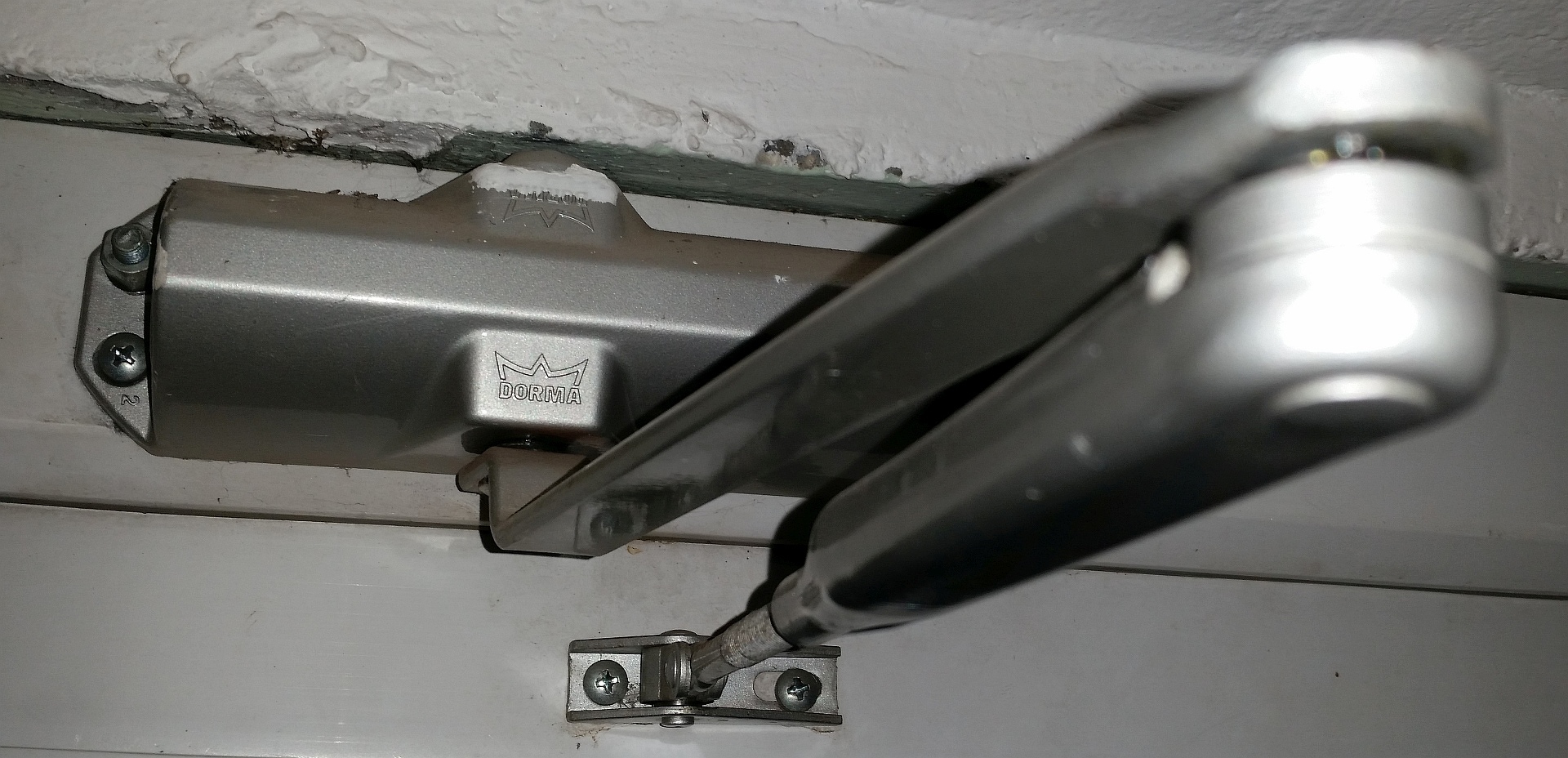

Szétvág az ideg!
A lépcsőházi ajtóbehúzón szeretnék állítani, de nincsen hozzá szerszámom.
Ha jól sejtem, az oldalsó keréken kellene húznom, hogy a behúzás erősségét (NEM A SEBESSÉGÉT!!) állítsam.
Alább látható a kép, szerintem valamilyen, flexkulcshoz hasonló (na, az nem jó hozzá!) körmös kulcsra lenne szükségem, de a ...Van Kenobi boltban sem tudtak segíteni.
Lehet, hogy kénytelen leszek szerszámot gyártani hozzá?
Ötletek?
Köszi:
A Nagyapó
(#) mateatek válasza gyerek67 hozzászólására (») Máj 6, 2021 /
Én szerintem az ajtón lévő talpat kellene jobb felé odébb tenni.
(#) Rosszmáj válasza gyerek67 hozzászólására (») Máj 6, 2021 /
Laposvas, két furat, két csavar, két anya.
(#) ftirius válasza Rosszmáj hozzászólására (») Máj 6, 2021 /
Vagy két csavarhúzót beledugni, harmadikat közéjük feszítve csavarni.

(#) gyerek67 válasza ftirius hozzászólására (») Máj 6, 2021 / 1
Na, ez bukott, mert a "furatmélység" olyan pici (kb. 5-6 mm), hogy nem találtam olyan meggyőző (Home Made) megoldást, amelynek segítségével feszíteni tudnék rajta/vele.
(#) reloop válasza gyerek67 hozzászólására (») Máj 6, 2021 /
Szerencsére nem kell szétszedned. 0:55-nél magyarázza.
A Dorma ajtóbehúzókhoz adják a felfúró sablont, azzal szerintem se lehet gond.
A menetes orsóval állítod az erőt és van még a két fék állítási lehetőség. Talán nyelvtudás nélkül is érthető ez a rövid mozi.

(#) gyerek67 válasza reloop hozzászólására (») Máj 6, 2021 /
Nem, nem akartam sem szétszedni, sem átalakítani, mert eddig remekül működött.
Nekem úgy tűnik, hogy mivel a behúzó rugó "kissé elfáradt", feszíteni kellene rajta.
(#) gyerek67 válasza gyerek67 hozzászólására (») Máj 6, 2021 /
A két fék, - tiszta ügy, szoktam is állítani, amikor a kültéri hőmérséklet változása szükségessé teszi.
Minden (eddig) teljesen jól működött, aztán most (szerintem) a behúzó rugó elkezdett fáradni, tehát az az erő, ami eddig simán becsukta az ajtót, már "nem a régi".
Ha szétpattintod a csuklót, meglátod mennyi az alapfeszítése. Adja magát merre kell tekerned, hogy erősebben zárjon. Kiakasztott állapotban ellenőrizd, könnyen járnak-e az ajtózsanérok! Azok berohadása is nehezítheti a zárást.
Köszi a tippet, ezt meglesem!
A zsanérral szerintem nincs baj, de megnézem, hogy mekkora ez az alapfeszítés (szerintem csökkent!)!
A rugó feszítését akkor ezzel a körmös kulccsal kellene állítanom?
A felhasználónak semmi szüksége körmös-kulcsra!
A sárga nyilak szerint szétpattintod a csuklót, a piros nyíl szerinti tekeréssel állítod az erőt.
(#) Ge Lee válasza gyerek67 hozzászólására (») Máj 7, 2021 /
Ami nekünk volt, abban a fehér nyíllal jelölt ponton volt 2 anya amik fellazítása után tekerhető volt a menetes szár felső (befoglaló) része. Azt kell forgatnod, azaz a burkolatból kilógó menetes szár hosszát kell változtatnod a feszítőerő változásához. Hogy melyik irányba a képből meg nem mondom. Ez lehet hogy mindenféle bontás nélkül is (kéne neki) de ha nem, akkor kiveszed a 2 csavart, vagy kiütöd a tüskét az ajtón lévő talpból és máris elfordul a szár.
(#) gyerek67 válasza reloop hozzászólására (») Máj 7, 2021 /
Köszönöm, kipróbálom a javaslatodat!
(#) gyerek67 válasza Ge Lee hozzászólására (») Máj 7, 2021 /
Reloop kolléga is ezt ajánlja, remélem, ma lesz időm kísérletezni.
Köszönöm Neked is a tippet!

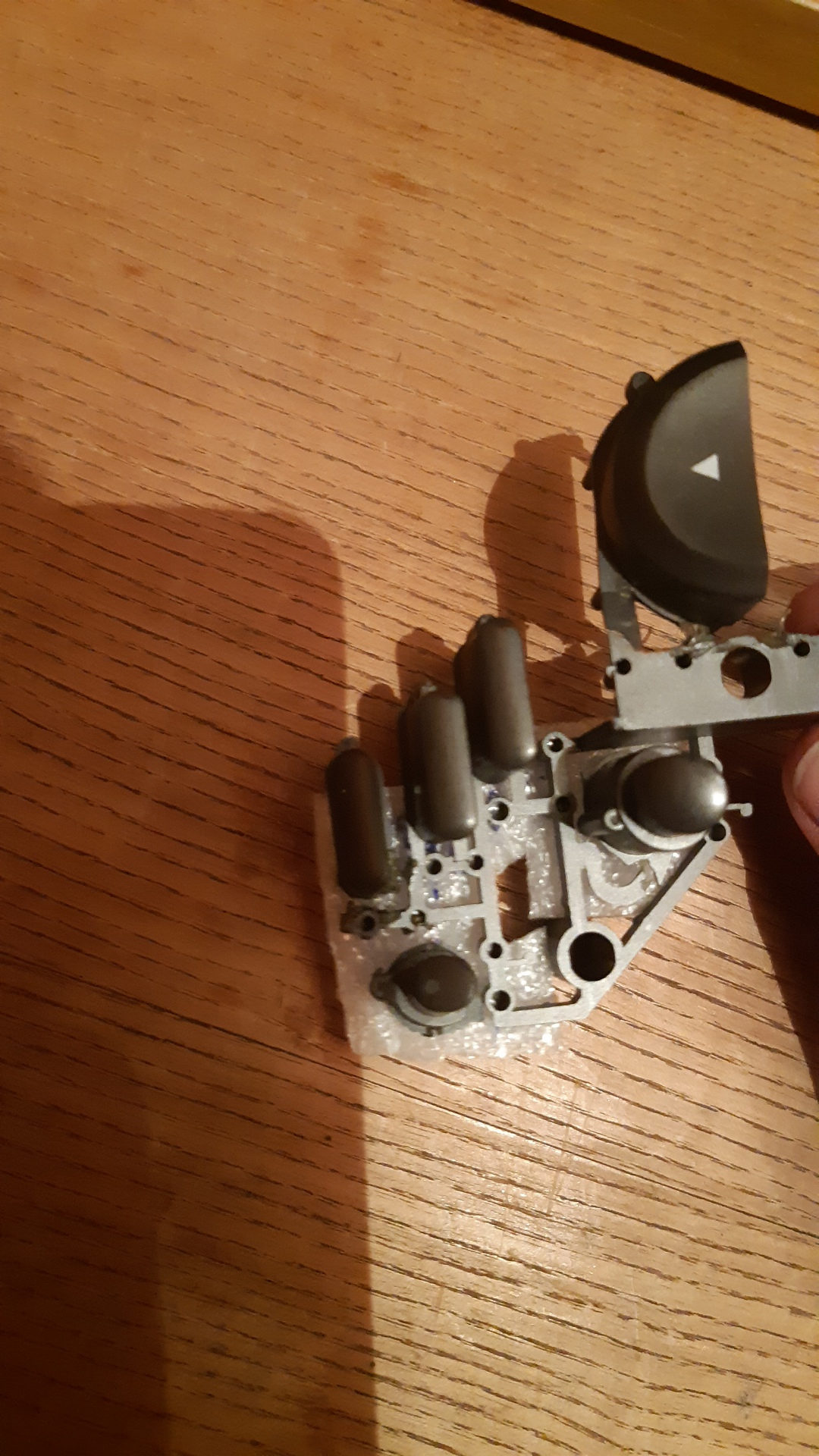

(#) ftirius hozzászólása Máj 8, 2021 /
Kíváncsi vagyok van-e valamilyen egyszerű de nagyszerű megoldás a problémára. De néhány, az enyémtől eltérő ötlet is jól jönne. Multimédiás lejátszó nyomógombjai letöredeztek egymásról. Sajnos elég hosszú nyulványokon érik el a panel gombocskáit, pontosan, és elég stabilan kellene rögzíteni őket.
Volt már javítva, akkor alkatrészlábakat felmelegítve beleolvasztva a műanyagba, egész ügyesen rögzítették a letörőket. Nem hiszem, hogy ezt reprodukálni tudnám.
Amit eddig kiókumuláltam, az valamilyen keményebb szivacsdarab, nem feltétlen a képen lévő fehér, mert ennek elég nagyok a cellái.
