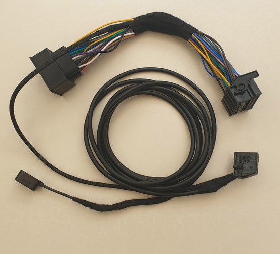

2010-es J-Astra-ba szeretnék gyári bluetooth modult rakni. Modulhoz még hozzá is jutok könnyen, de a hozá tartozó mikrofon/kábel szettet (csatolva a kép, hogy mi is amit keresek pontosan) nem találok sehol. Nincs esetleg valakinek ilyen vagy tudomása arról, hogy hogyan kell bekötni ezt a modult? Előre is köszi. Üdv, Palkó. A hozzászólás módosítva: Jún 2, 2021
