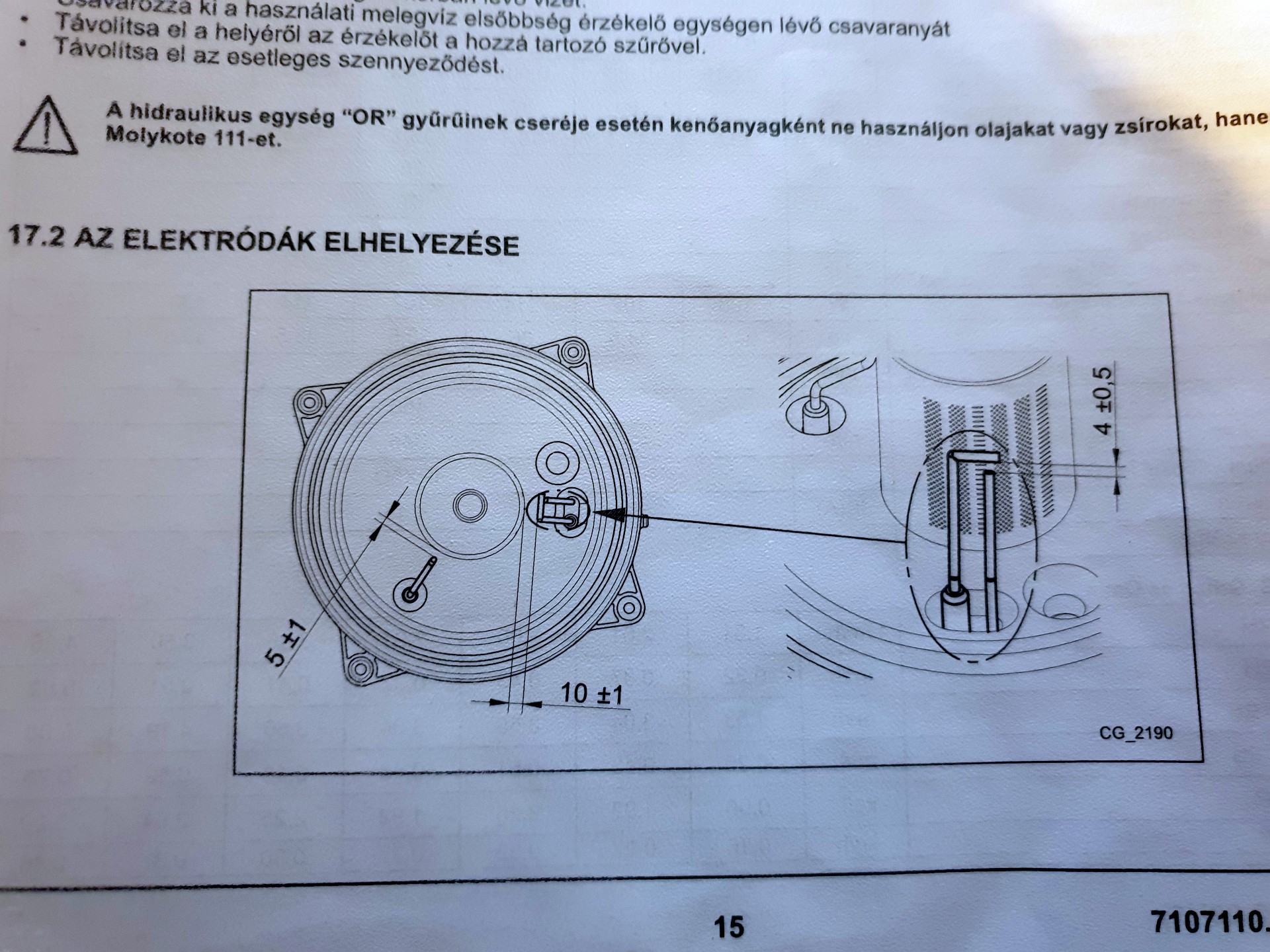

Megvan a kazán leírása, abban van egy ábra, hogy milyen távolságra kell legyen az érzékelők vége a -nem tudom hogyan hívják pontosan- "gázrózsától", itt van néhány milliméter eltérés. Mikor először szedtem ki az égő egységet, nem volt pontos a hézag, de mikor próbáltam óvatosan görbíteni rajta, akkor eltörött a gyújtóelektróda. Mikor ezt pótoltam, már nem voltam bátor, nem piszkáltam többet. Szerdán megyek anyuékhoz, szétkapom, lövök majd pár képet róla.
Viszek majd egy kézi szkópot, hátha annak nagyobb a belső ellenállása, mint a multimnak, mérek azzal is egy elektróda feszültséget.
A videón látható áramérték HMV üzemmódban ennyi, néztem fűtés közben is, akkor felment 2 μA felé, pedig akkor kisebb volt a láng.

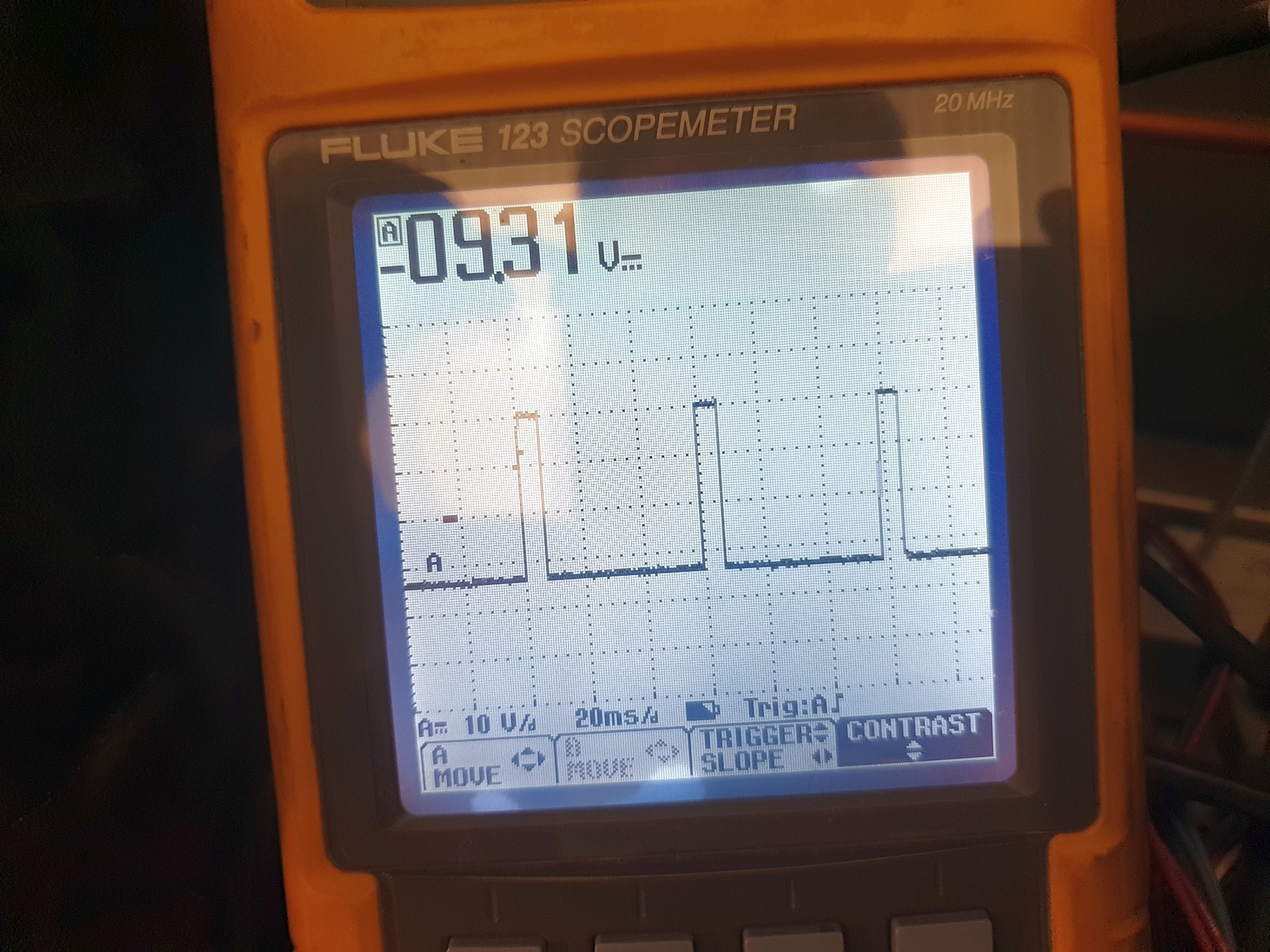

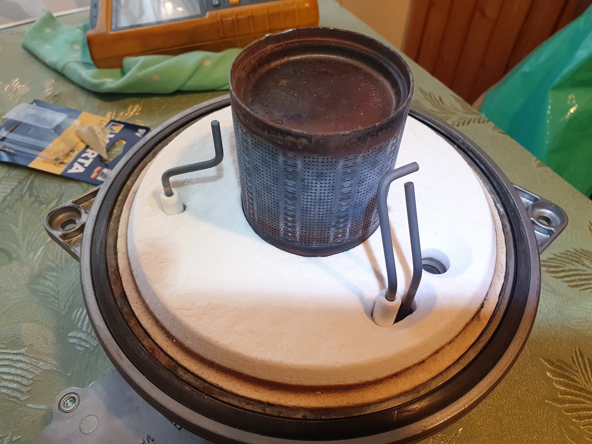

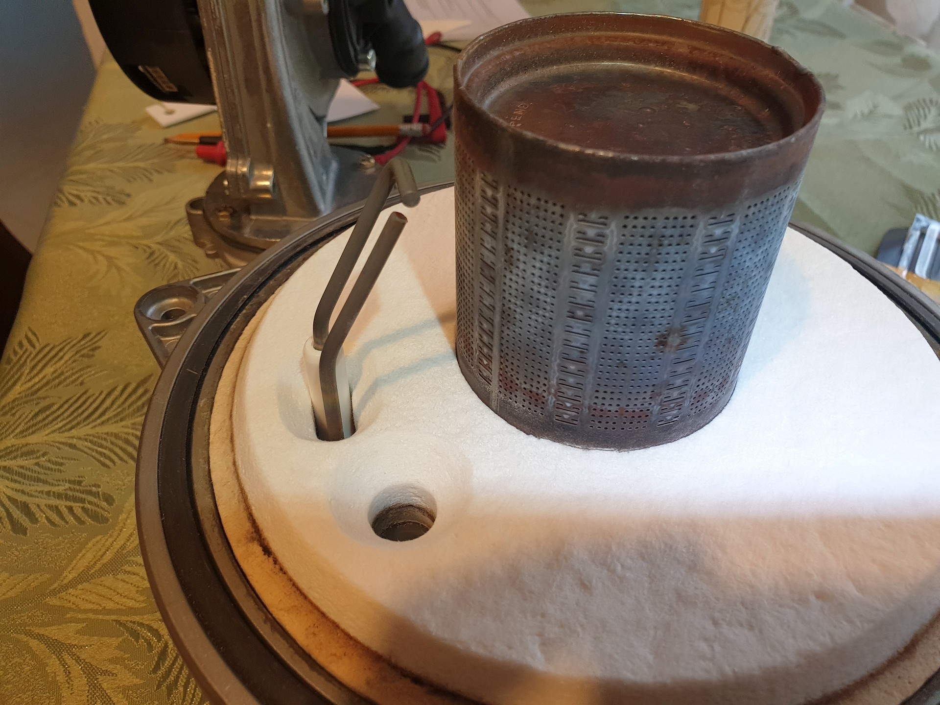

Voltam tegnap kazánnézőbe, lőttem pár képet. Az elektródatávolságok a leírás alapján szerintem jó pozícióban vannak. Ezzel az ionáram méréssel viszont gondban vagyok. Nem megy 1-2 μA fölé. Aztán mértem szkóppal közvetlenül az ionérzékelő szonda és a föld (ház) között feszültséget, az a mérés látható a képen. Ekkor nem volt láng, nem volt elindítva fűtés/HMV. Mivel egy periodikusan változó fesz mellett kéne áramot mérni, szerintem a kapott érték nagyban függ a használt műszer mintavételezésétől. Kíváncsiságból mértem ellenállást az elektródán. Nyugvó állapotban 80 Mohm fölött volt (eddig mér a multim), begyújás után ez leesett 4-5 Mohm-ra. Sok időm nem volt méricskélni, mert hamar lekapcsolta a lángot a kazán. Picit hajlítgattam az érzékelőn, sikerült "lecsalogatni" ezt az értéket 2 Mohm-körüli értékre.
Sajna olyat nem tudtam mérni, hogy az ionáram szenzoron mérjek fesz-t szkóppal, mert valószínűleg nem elég nagy a belső ellenállása, és megterhelte annyira a mérendő kört, hogy egyszer sem maradt meg a láng, 1-2 mp után tiltott a kazán.
Most este kérdeztem Anyut, hogy mi a helyzet: a reggeli első indulása második gyújtásra sikerült, a nap további részében ment rendesen.
Valami nagyon határon van, jó lenne legalább azt kideríteni valahogy, hogy elektronika hibám van, vagy valami más.
Köszi előre is az ötleteket.

(#) zoszka válasza Vaves hozzászólására (») Máj 14, 2021 /
Az égő és a kverőszár közötti passzdarab mindkét oldalán lévő tömítés. 40 ohmnán nem lehet kisebb és 200 ohmnál nem lehet nagyobb az ellenállása. A kilógó füleken mérhető. Ha már szétszedted, akkor viszont csere..

(#) Gombszem válasza Vaves hozzászólására (») Máj 15, 2021 /
Próbáld megkeresni azt az ellenállást az alaplapon ami fogadja az ionáramot (több MOhm lehet). Ha az "megnyúlt" (nagyobb értéke lett), okozhatja ezt a hibát. Ha az ellenállás előtt/mögött van kondenzátor, meg kell mérni, hátha átvezet. Vagy mérés nélkül cserélni kell.
Nem ismerem a panelt, ezek csak ötletek, de hátha sikerül.

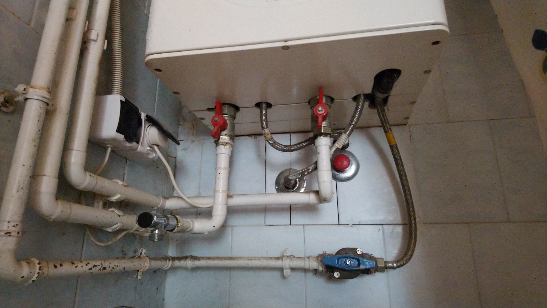

(#) Gafly válasza VIM hozzászólására (») Máj 26, 2021 /
Kedves VIM, csak bolond ember kezdi el piszkálni a fűtést szezon előtt.
Ámbár az wifi okos termosztátok ideje novemberberen indul komolyan be...
Most ismét rámjött.
Az általad javasolt helyett ezen gondolkozom. Függőlegesen beépitve, megtartva a kazán előtti "elzárót", csak alulra téve. Vélemény, bárkitől?
Tudom hogy kétszer van fent a kép, direkt magas labda a trollnak.

(#) Gafly válasza VIM hozzászólására (») Máj 27, 2021 /
Nem tudom, hogy mit is akarsz valójában.
Tehát van ez a Renova Star F24 készülék, aminek szerintem fel kellene fújni a tágulási tartályát.
Valamint (vas)lemez radiátorok vannak, réz csövekkel, viszont nincsen iszap leválasztó. Ráadásul a rendszer leeresztése is eléggé szerencsétlenül van megoldva, mert nem lehet tőle rendesen felnyitni a mosógép fedelét...
Találtam kevésbé gatyit, de az nem fér be vizszintesen...
Közben elolvasva ismét a készülék leirását, lehet nem is kell csinálni semmit, mert a 21 Fűtőköri szűrő mintegy iszap leválasztó is működhet, lehet illene megtekinteni/takaritani. Valamint a 18 Leüritő csap sem viccből van ott (azaz teszek a készülék alá egy lavórt, A és C csapot elzárom, 18-at kinyitom. Tágulási tartályt felpumpálom a gyári 0.5 bar nyomásra. Csapokat elzárom, 20 Feltöltő egységgel feltöltöm a rendszert (sok viz nem hiányozhat belőle) és légtelenitek.
Lehet kellene bele még valami "csoda adalék" is, de azt nem tudom hogy milyen, és hogyan kellene belevarázsolni a rendszerbe.
Mit felejtettem/rontottam el?
