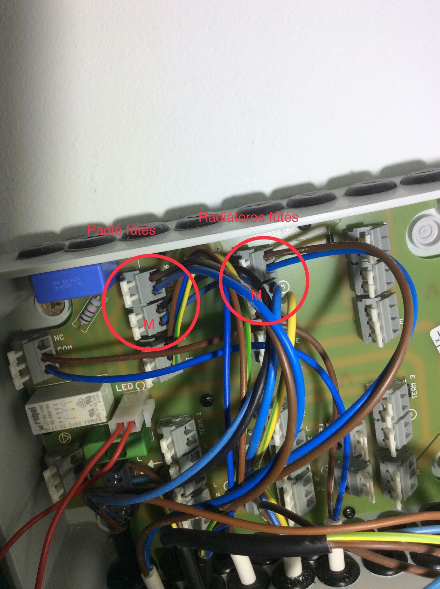

(#) Tatta válasza JZoli hozzászólására (») Ápr 22, 2021 /
Köszönöm szépen a választ. Cseréltem elemet, sajnos nem segített. Kicseréltem a két termosztátot egymással (padlófűtését a radiátoroshoz és fordítva), ugyan az a jelenség. Termosztát kattan, piktogram megjelenik rajta, de a váltószelep nem fordul el. Ha a fűtésigényt manuálisan létrehozom, akkor sem indult elsőre, csak másodikra.
Most megpróbálom a HU-220 zónavezérlőben a szobai kört és a váltószelepet a Term5 bekötésről Term4 bekötésre áttenni. Talán változik valami. Ha ez sem segít nincs több ötletem.
(#) jpuskas99 válasza Tatta hozzászólására (») Ápr 22, 2021 /
Hány éve működik pontosan ilyen felszereltséggel és vezérléssel a kazán? Mióta jön elő ez a hiba?
Először annak az említett kapcsolódobozban lévő csatlakozások megfelelőségét ellenőrizném.
(#) Tatta válasza jpuskas99 hozzászólására (») Ápr 22, 2021 /
Szia jpuskas99! Ez egy fél éves rendszer. Első fűtési szezon. És visszaemlékezve, a kezdetek óta így működtettük. Vagyis, hogy ha elindult a radiátoros kör akkor beállítottuk a termosztátot 23 fokra, a radiátor szelep meg úgy lett beállitva a helységbe (ahol a termosztát van), hogy ne érje el azt. Így folyton ment a radiátoros kör fűtése. (Nem tudom, ez mit okozott a kazánnak.)
Délután néztem a HU-220 zónavezérlőben a bekötéseket. A két ESBE motoros golyóscsapnak a villamos bekötése nem egyezik. Fényképet mellékeltem. A két termosztát a bekeretezett részben felülre vannak bekötve. (Egyik a padlófűtéssel jelölt a másik a radiátoros fűtéssel jelölt részbe.) Ezek alá vannak bekötve a körökhöz tartozó ESBE motoros golyóscsapok (M) jelölés. Csak míg a padlófűtésnél a fekete vezeték felülre és a kék alulra van bekötve, addig a radiátoros körnél fordítva (a fényképen a zöld-sárga vezeték van Wagózva a motoros golyóscsap fekete vezetékével). Ezért a radiátoros körnél kék felül, zöld-sárga (feketének megfelelő) alulra. Lehet ez gond esetleg?
Nem arra gondoltam, a csatlakozásokat nehogy módosítsd! Ha fél évig működött rendesen, akkor azok jól vannak bekötve. Csak nézd meg, hogy azok megfelelően rögzítve vannak-e, mozgasd meg egyenként a vezetékeket, hogy azok fixen rögzítve vannak-e, nincs-e valamelyiknél lazulás. Azt észre fogod venni.
Így működött mindig, ahogy eddig. (Ha kézi vezerlésben a termosztáton elérte a beállított hőmérsékletet a mért szoba hőmérséklete és leállt a kazán, elzárt a golyóscsap, akkor a szoba lehülésekor, ha a termosztát jelet adott, hogy fűteni kell, a motoros golyóscsap soha nem nyitott ki.) A vezetékek nincsenek kilazulva, azokat meghúzkodtam óvatosan.
Viszont most észrevettem, hogy a termosztáton ha programot inditok (pl. 0-ás program) egyszerre nyit a golyóscsap. ??? (Lehet programoznom kellene már végre a termosztátot.)
Köszönöm a válaszod.
Nem, a termosztát programozása nem jelentene semmi módosulást, az akkor is a megfelelő jelet adná ki. Akkor inkább JZoli mondta korábban jól, hogy ott, annál a termosztátnál lehet a hiba. Bár már átcserélted a kettőt és ugyanaz a hiba jött elő, így a termosztátok hibáját is ki lehet zárni.
Illetve, próbáld meg a termosztátokat külön-külön több alkalommal rövidre zárni, hogy akkor mi történik. Csak egy lehetséges hiba kizárása céljából.
(#) Tatta válasza jpuskas99 hozzászólására (») Ápr 23, 2021 /
Előre is elnézést az amatőr kérdésért, de a termosztát rövidre zárása azt jelenti, hogy a két vezetéket összekötöm (összezárom) valamivel? (Pl. mikor leveszem a termosztát előlapját.)
Amúgy ezért (a termosztátcserekor ugyan az a probléma fennállt) gondoltam arra, hogy lehet a motoros golyóscsap, ami fordítva van a padlófűtési körhöz képest bekötve, zavarhat be. Csak sajnos nem találtam semmi leírást a zónavezérlőhöz, amiben jelölik, hogy melyik vezetéket hova kell kötni a motoros golyóscsapnál.

(#) jpuskas99 válasza Tatta hozzászólására (») Ápr 24, 2021 /
Igen, a rövidzárnál arra gondoltam. De mivel féléves a készülék és garancia alá tartozik (sőt az a félév alatt ezekkel a bekötésekkel rendesen működött!), a bekötéseket nehogy változtasd! Hívd a szervizes szakembert!

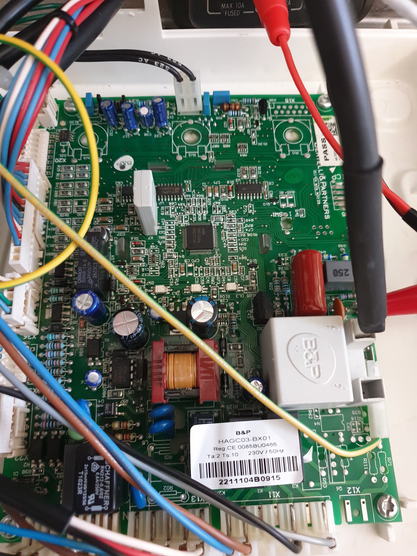

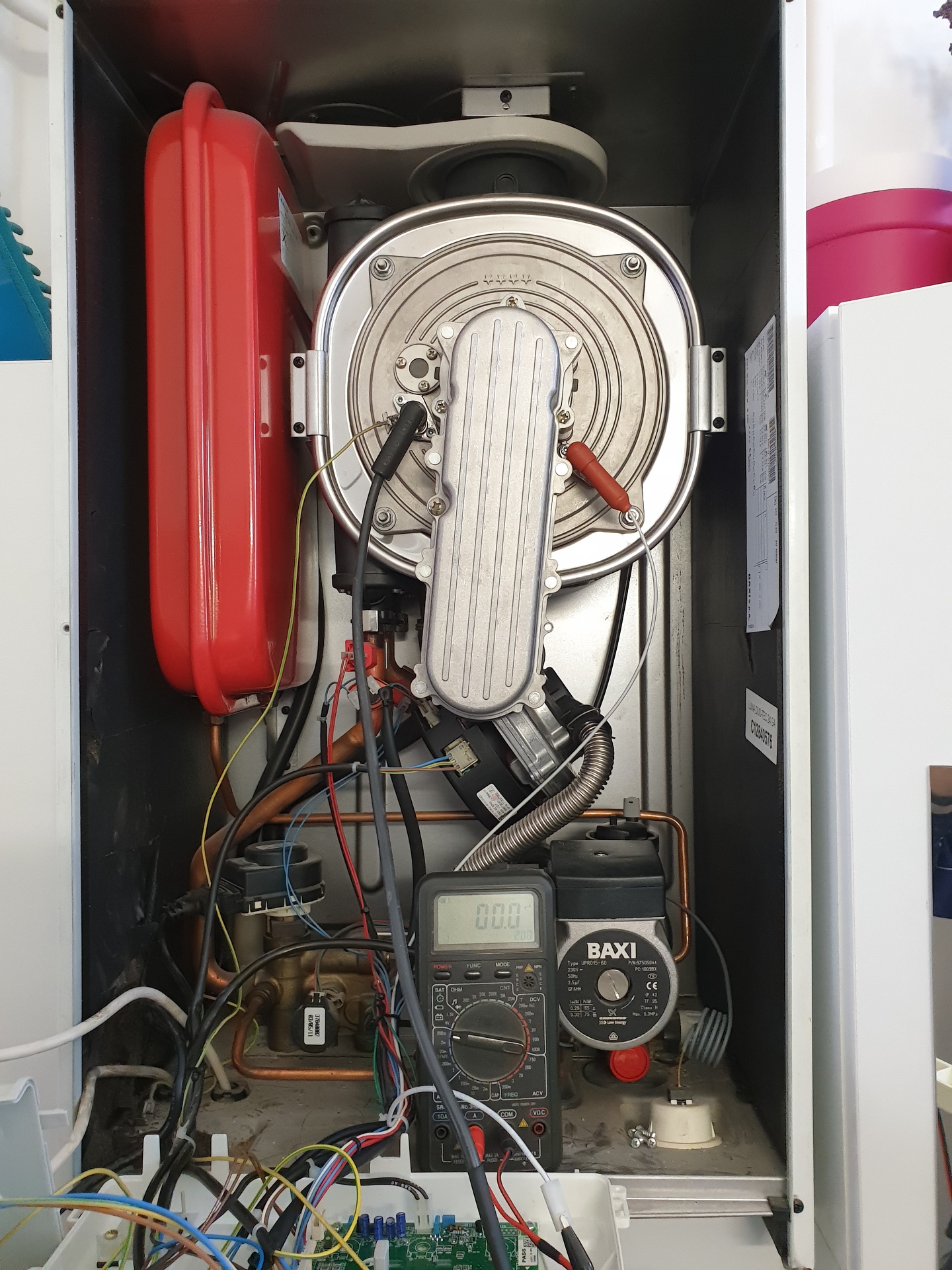

Segítséget szeretnék kérni, Baxi Luna Duo-tec 24 GA az alany. Most már szinte minden nap van olyan, hogy a begyújtást követően 1-2 mp után kialszik a láng, pár próbálkozás után bedobja a 133-as hibakódot. Főleg akkor, ha előzőleg sokáig (pár óra) nem kellett használni. Ez független attól, hogy fűteni szeretnénk, vagy csak HMV-t.
Itt a fórumon elég sokat olvasgattam a témában, pár dolgot megnéztem eddig. A gyújtó- és az ionáram elektródát kicseréltem újra (ősszel a szerelő megcsiszolgatta, hátha alapon). Ezek vezetékei nem sérültek, kontaktjai szorosak. Az elektronikája fázishelyesen csatlakozik a hálózathoz. Kiszereltem a panelját, a gyújtó trafó körüli kondenzátorokat kimértem, nem tűntek rossznak, de azért kicseréltem újakra, az ionizációs elektróda csatlakozásánál lévő ellenállások értékei nincsenek "megnyúlva", színkódnak megfelelő az ellenállásuk. A gyújtótrafó primer/szekunder tekercse nem szakadt, a teljes panelt -a mikrovezérlő lábait kivéve- átforrasztottam.
Mintha semmit sem csináltam volna, a helyzet tök ugyanaz
Abban az esetben, ha egyszer mégiscsak elindul, akkor jól működik fűtésre is és HMV-re is. Télen, mikor sokat ment a fűtés és szinte állandóan 30-35 fok felett mutatott a hőmérője, akkor nem nagyon jelentkezett a hiba, teljesen kihűlt rendszer indulásakor van gond leginkább. Tegnap szarakodtam vele sokat (szüleim háza 40 km-re), azt vettem észre, hogy a első induláskor mintha kicsit "idegesebb" lenne a lángja. Gáznyomást nem tudom, hogy mennyi, a gáztűzhely jól működik.
Találkozott már valamelyikőtök ilyen hibával? Kb 5-6 éves a készülék, tavaly őszig hibamentesen üzemelt. Teszek fel két képet a beltérről, meg a panelról.
Csaba
(#) JZoli válasza Vaves hozzászólására (») Máj 10, 2021 / 1
Ha már ennyit dolgoztál vele, akkor mérhettél volna ionáramot , az elektróda vezetékén. Az sokat elárult volna a hibájáról. Ha megvan az 5-10 uA, akkor az elektronika felé kell keresni a hibát, ha nincs akkor feszültséget mérnék gyújtás közben az elektródán, ez sokat segítene a hiba behatárolásán. Ha van feszültség és az meg is változik a begyújtás hatásárára akkor elektronikai gondod lesz, ha nem változik, akkor lángleszakadás lehet a gond, de ezek csak ízelítők, lehet ott több okból is hiba. A mérések sokat fognak segíteni!
(#) Vaves válasza JZoli hozzászólására (») Máj 10, 2021 /
Az az igazság, hogy mértem áramot, de nem vagyok biztos benne, hogy pontos a multi amivel mértem. Szerdán fogom tudni elhozni magammal, és otthon egy labortáppal leellenőrzöm majd. Ilyen pici áramot nemigen mértem eddig.
Amikor elindult a kazán, akkor 0.8-1.2 μA-t mértem. Az ionáram érzékelőn mértem feszültséget is, ez a földeléshez képest -13,3-13,5 V volt. Csináltam egy rövidke videót is róla: Íme
Az a 0,8-1 uA elég kevés. 6-20 uA közötti lenne megfelelő, de a 13V is kevés, annak is többnek kellene lenni. Bele ér rendesen a lángba az az elektróda?
