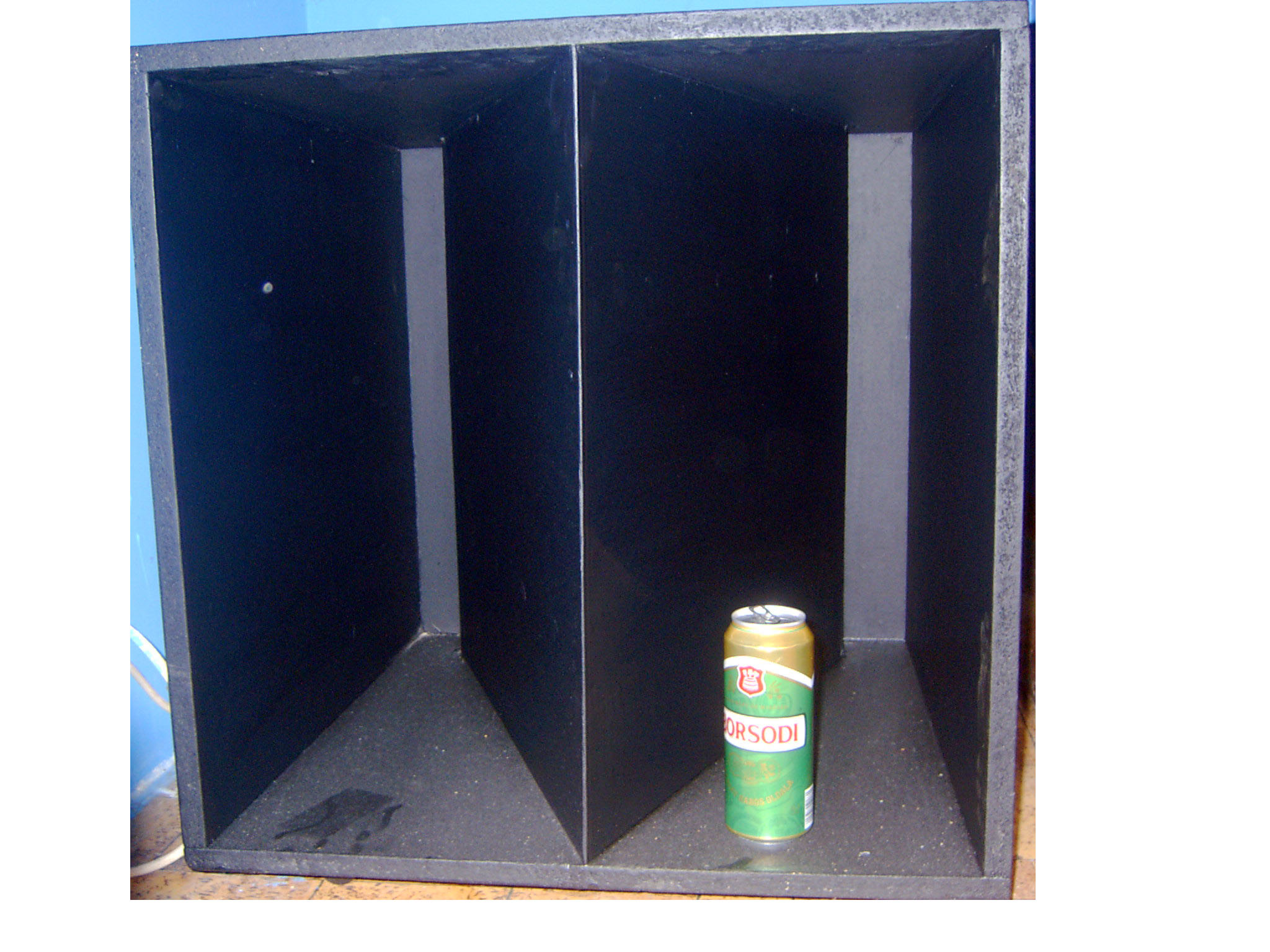

Szevastzok scakoc építettem egy W mélyládát nemrég.
Az problémám hogy nem tom milyen hangszórót tegyek bele. Egy sal: SBV 3030-al kipróbáltam de elég rosszul dübörög.
Valaki tud nekem segíteni milyen hangszórót tegyek bele?
Én egy 40 cm es re gondoltam. Itt a terv ami alapján építettem

(#) sound.man válasza ivan21 hozzászólására (») Jún 25, 2008 /
Ilyenhez mit szólnál? Sztem tuti jól szólna és azért valamivel jobb mint egy somogyi. Onnan tudom h nekem is ilyen van.
