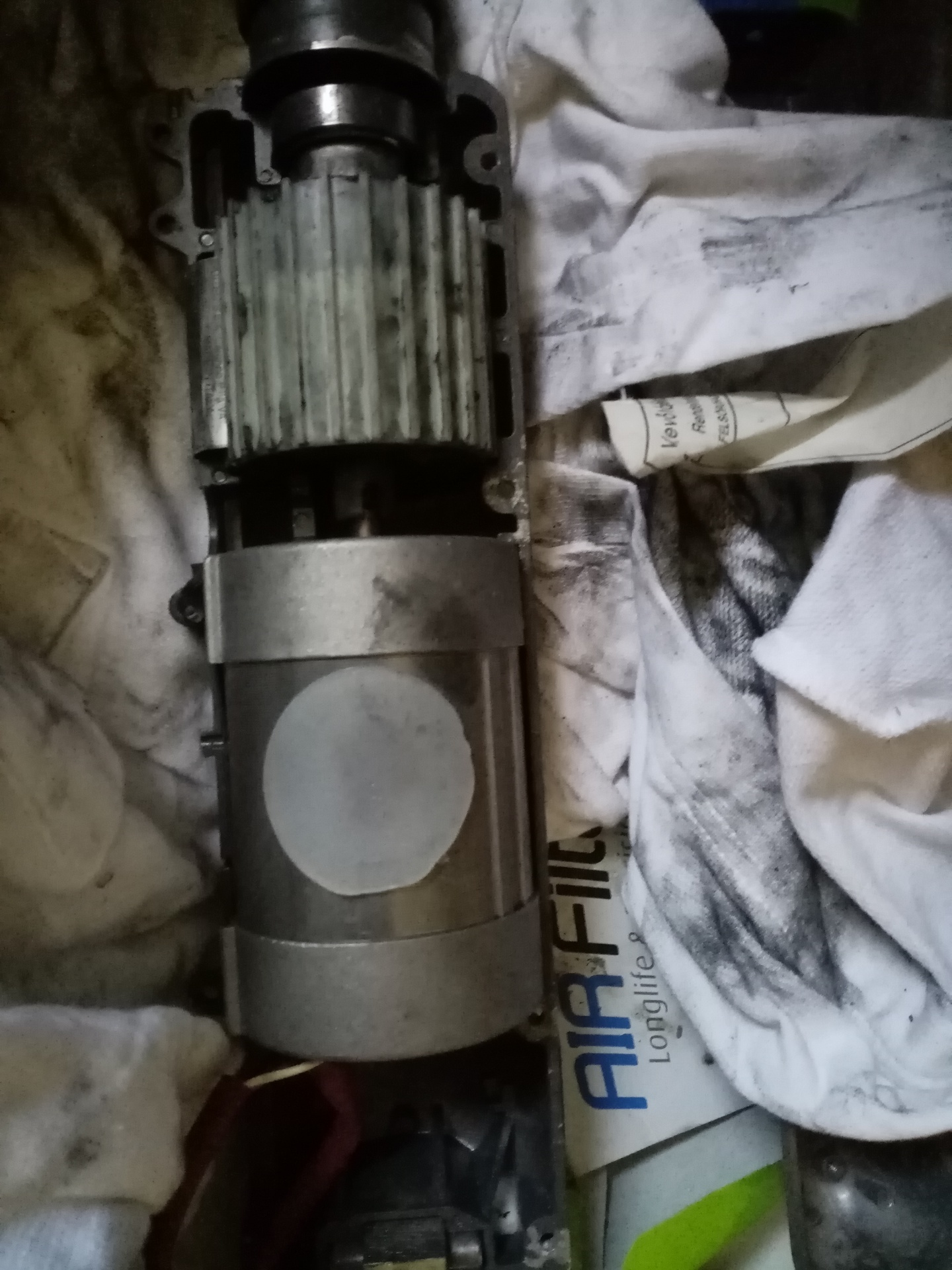

(#) djkoxi válasza djkoxi hozzászólására (») Ápr 27, 2021 /
A tekercselő cég megtekercselte a szakadt Beninca motort. Sebessége, hangja mint a gyári. 10500 Ft volt.

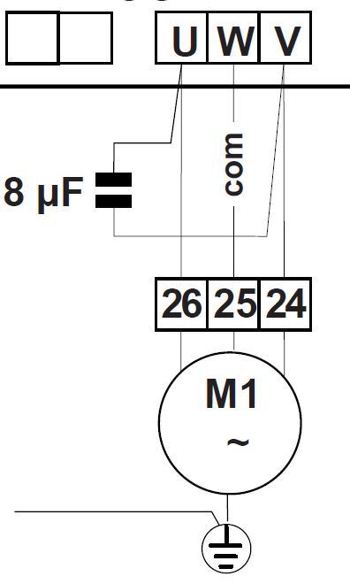

(#) hzsiga hozzászólása Máj 13, 2021 /
Üdv Mindenkinek. Egy 220V-os motor bekötésében kérnék segítséget. Valaki hátha találkozott már ilyen motorral ami egy kapunyitó motor. A segítséget előre is köszönöm.
(#) uniman válasza hzsiga hozzászólására (») Máj 13, 2021 /
Nem "220V-os"....hanem 230V van ráírva!
Ha beírod a gugliba a típusát, akkor számtalan találatot mutat a bekötéséről.
Nem mellesleg, van a kapunyitóknak külön fóruma! Azokban találsz útmutatást egy kapunyitó motor kivezetéseinek beazonosításáról/beüzemeléséről.
Például ez...
A hozzászólás módosítva: Máj 13, 2021
(#) hzsiga válasza uniman hozzászólására (») Máj 13, 2021 /
Szia. Bocsi igazad van a feszültséggel kapcsolatban. A Google-ba már kerestem de nem kaptam segítséget lehet, hogy nem jól keresem.
Egy képrészletet csatolok. A kivezetéseket neked kell kimérned: A középkivetéshez (W/com) képest egyforma ellenásértékeket kéne mérned az "U" és "V" vezetékvégeken. Ezekre kell kötni a 8µF-os kondenzátort. W+U vagy a másik forgásirányra a W+V-re kell kapcsolni a 230V-ot...
Köszönöm a segítséget.
(#) hzsiga válasza uniman hozzászólására (») Máj 15, 2021 /
Szia uniman. A belinkelt kép a bekötésről jó a motor működik. Most már csak a hibát kell megtalálni mert amikor az elektronokával van vezérelve szakaszosan működőt vagy meg állt. Lehet valami forrasztási hiba vagy relé, vezetékek csatlakoztatásánál valamilyen érintkezési hiba.

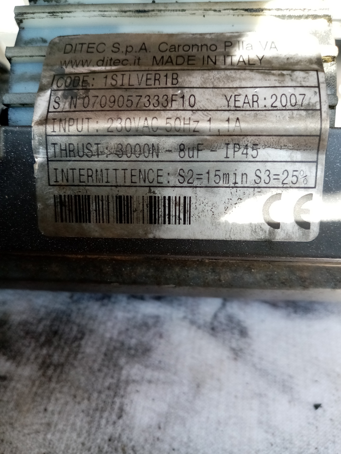

(#) uniman válasza hzsiga hozzászólására (») Máj 15, 2021 /
A vezérlés típusát nem írtad le...anélkül?
(#) bajuszvas válasza hzsiga hozzászólására (») Máj 16, 2021 /
Kondikat kimérni és ha értéken aluli, akkor cserélni. Valószínű ez lesz a probléma.
Az egység, egy pár silver nyitómotor lehet, a vezérlés pedig egy E2 régebbi elődjének tűnik. Ilyesmi lehet A rángatózást a rossz geometria is okozhatja!

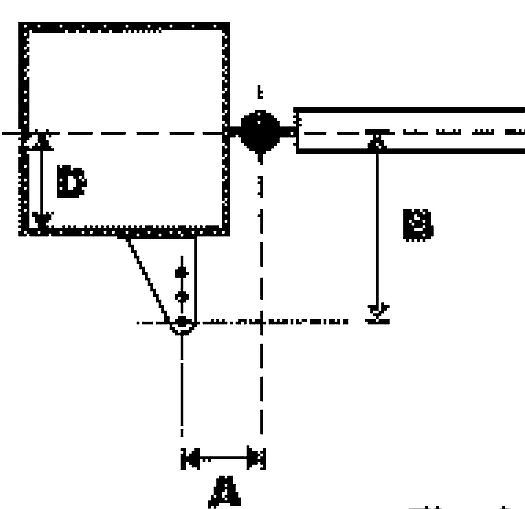

(#) JZoli hozzászólása Máj 17, 2021 /
Van egy kétszárnyú kapuja az egyik haveromnál. Kb egy éve fel lett szerelve rá kapunyitó motor. Ezek igazából jól működnek, de az egyikkel van egy olyan gond, hogy záráskor a szárny kb 80 cm-es "ugrással indít, utána meg 30-40 cm-es darabon oda-vissza leng mire elkezd rendesen csukódni. Mi okozhatja ezt az ugrást. A kapuszárny kb 30 kg lehet és kovácsoltvas formára hajaz, tehát nincs nagy ellenállása. Hajtómű nélkül simán nagyon könnyen működik, sőt, ha nagyobb lendülettel nyitják, félig vissza is csukódik. A hajtómű látszólag lineárisan megy leszámítva a kapuszárny ráhatását.
(#) uniman válasza JZoli hozzászólására (») Máj 17, 2021 /
Először is a motorok típusát meg kéne adnod + képet a felszerelési pontokról.
Bizonyára a motor(ok) nem jó helyre lettek felszerelve. Ugyanis minden motornál elő van írva bizonyos "geometria". Ha a régi kapu esetében, ha nincs elég hely erre, akkor ez lesz az eredmény. Ezenkívül a forgáspontok kopása/kotyogása is okozhatja...
A hozzászólás módosítva: Máj 17, 2021
(#) JZoli válasza uniman hozzászólására (») Máj 17, 2021 /
Megnézem a motorok típusát, és megírom.
(#) uniman válasza JZoli hozzászólására (») Máj 17, 2021 / 1
Meg mérd meg a kapu forgáspont, meg a motor rögzítési pontjainak a távolságát. Bizonyára ezek kisebbek(rövidebbek) lesznek az előírtnál...a kapupillérnél az A, B, D méretek.
(#) SzilCsong válasza JZoli hozzászólására (») Máj 17, 2021 /
Az Uniman által feltöltött képen az A túl kicsi (valószínűleg) akkor csinál ilyet, nyilván a szomszéd fala erős kompromisszum. sajna ezzel később lesznek gondok, mert induláskor nagy a sebesség, de kicsi a nyomaték, tehát előfordulhat, hogy nem fog visszacsukni, ill visszanyit, ha túlterhelést érzékel a vezérlés, főleg majd télen.
Valamit alakítani kell rajta.
(#) JZoli válasza SzilCsong hozzászólására (») Máj 17, 2021 /
Ez érdekes, mert a kapu forgáspontja és a motor forgáspontja a hozzáadott lemezzel sokkal nagyobb volt, így nem is akart kinyitni. Lett hozzá csináltatva egy másik tartólemez amivel az "A"-val jelölt szakasz kisebb lett így nyílik, de van ez a darabos indulás. Viszont mindkét szárnyon egyforma a távolság, de a másik szárnnyal ilyen gond nincs, az simán megy ahogy kell. A
szomszéd faláig még van egy darabon kerítés is, tehát hely volna. n arra gondoltam, hogy több mint 90 fok a nyitási szög, és ez miatt lehet ez a dolog vele.
Na jó, de mégis mennyi az "A" centibe?
Abba gondolj bele, ha az A Nagyon kicsi, záráskor induláskor, egy elég komoly gyorsító áttétel képződik, ami folyamatosan csökken, tehát meglendíti és mivel van van holtjátéka a rendszernek, gyakorlatilag megelőzi azt a sebességet amivel lassul.
Méretezésbe lesz hiba, ne is keress mást!, Ha meg asszimetrikus a kapu, ezek szerint ez lehet a nagyobbik szárny, a kicsi szárnynál is lehet ugyanez a probléma, de mivel kisebb nem lehet észre venni, mert nincs akkora lendítő ereje.
(#) JZoli válasza SzilCsong hozzászólására (») Máj 18, 2021 /
Szia! A kapu szimmetrikus, az eső miatt nem mentem el megmérni, de kb 15-20 cm körül lehet, de mint írtam először az eredeti hozzá való felfogatással nem is működött, mert még több volt ez az "A" távolság. A kapu forgáspontja elég messze lett az oszloptól. Vagy egy napi kísérletezésbe került, mire sikerült olyan pontot találni ahonnan nyitottak rendesen a motorok.Ez a távolság a két kapunál most azonos, de a nyitással nincs is gond, a csukásindulásnál viszont (szemből nézve) bal szárny csapódik, meg lengéseket végez. Nem ez az első kapu amire nyitószettet tettünk, de még ilyennel nem találkoztam.
