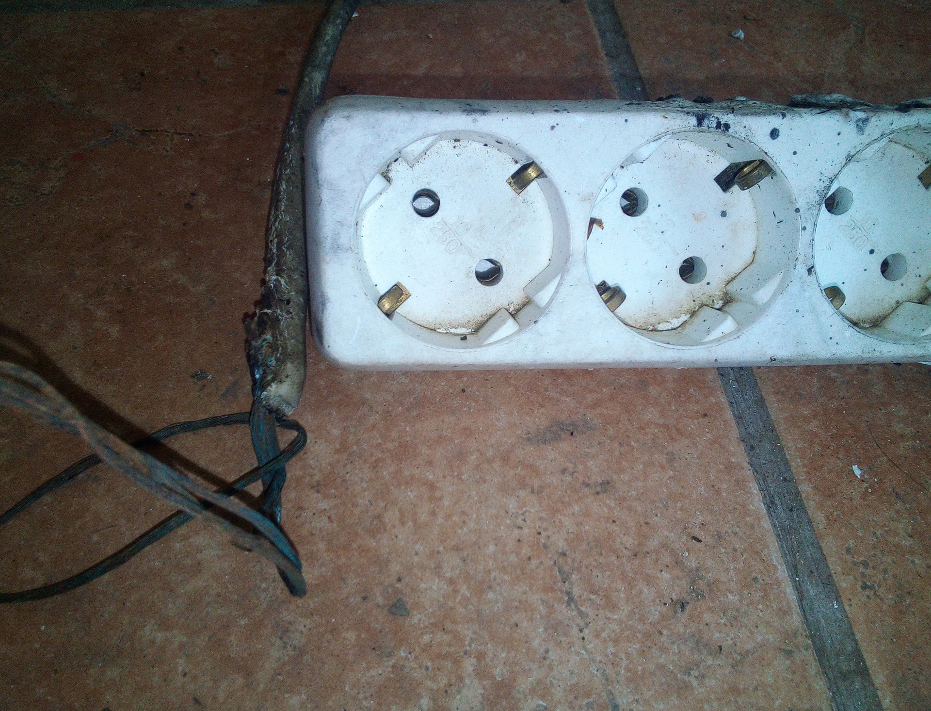

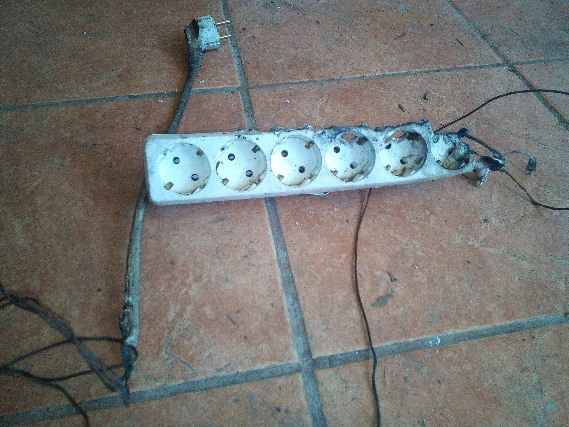

Van olyan hosszabbító, ami nem 16A? Árukeresőn a legolcsóbb is olyan. Nekem szoruló kompresszortól gyulladt ki egy. Miért nem kapcsolt ki a kismegszakító, megakadályozva ezt?

(#) vargham válasza gyulank hozzászólására (») Máj 19, 2021 /
Nincs. Ez a fajta dugalj szabvány szerint maximum 16 amperhez használható.
Ráadásul a te példányod egy olcsó vacaknak néz ki. Ilyenbe legfeljebb telefontöltőt dugnék. A fontos helyekre magam készítem a hosszabbítót 2,5-ös kábellel, minőségi szerelvényekkel. Nem szokott megolvadni.
Amúgy nézd meg, hogy egy C 16-os kismegszakító mennyi idő után hány ampernál fog lekapcsolni. Nem azonnal és nem 16,1 ampernál.

(#) Skori válasza gyulank hozzászólására (») Máj 19, 2021 / 3
Valószínűleg még 10A sem folyt rajta, azért nem oldott le a 16A-es kismegszakító. Attól, hogy a kínai ráírja (mert így rendelték meg tőle), hogy 16A, még ugyanúgy 0,75-ös (vagy inkább 0,5-ös) a huzal, rugó nélküliek az érintkezők, és hőre lágyuló műanyagból van. Inkább az a csoda, hogy nem hamarabb égett le. Ezek a hosszabbítók arra valók, hogy beledugj néhány olyan háztartási készüléket, amelyeknek az össz fogyasztása alig n*100W, de cserébe legalább olcsók.
Egyszer sikerült olyan, hasonló kinézetű hosszabbítót vennem aminek csak kéteres volt a hálózati kábele. Magyarul: a védővezető nem volt bekötve... Ha ilyen kategóriájú terméket vesz az ember akkor:
- érdemes még használatba vétel előtt ellenőrizni!
- n*100W-nál nagyobb teljesítményű fogyasztóhoz nem szabad ilyesmit használni, ahhoz rendes hosszabbító kell, megfelelő keresztmetszetű kábellel, és korrektebb csatlakozókkal!
Mondjuk én már akkor sem értettem a dolgot, amikor hirtelen engedélyezték a hőre lágyuló műanyagok használatát ilyen cuccokban. Amikor még csak ismerkedtem az elektromossággal, szigorúan tilos volt a hőre lágyuló műanyagok használata...
