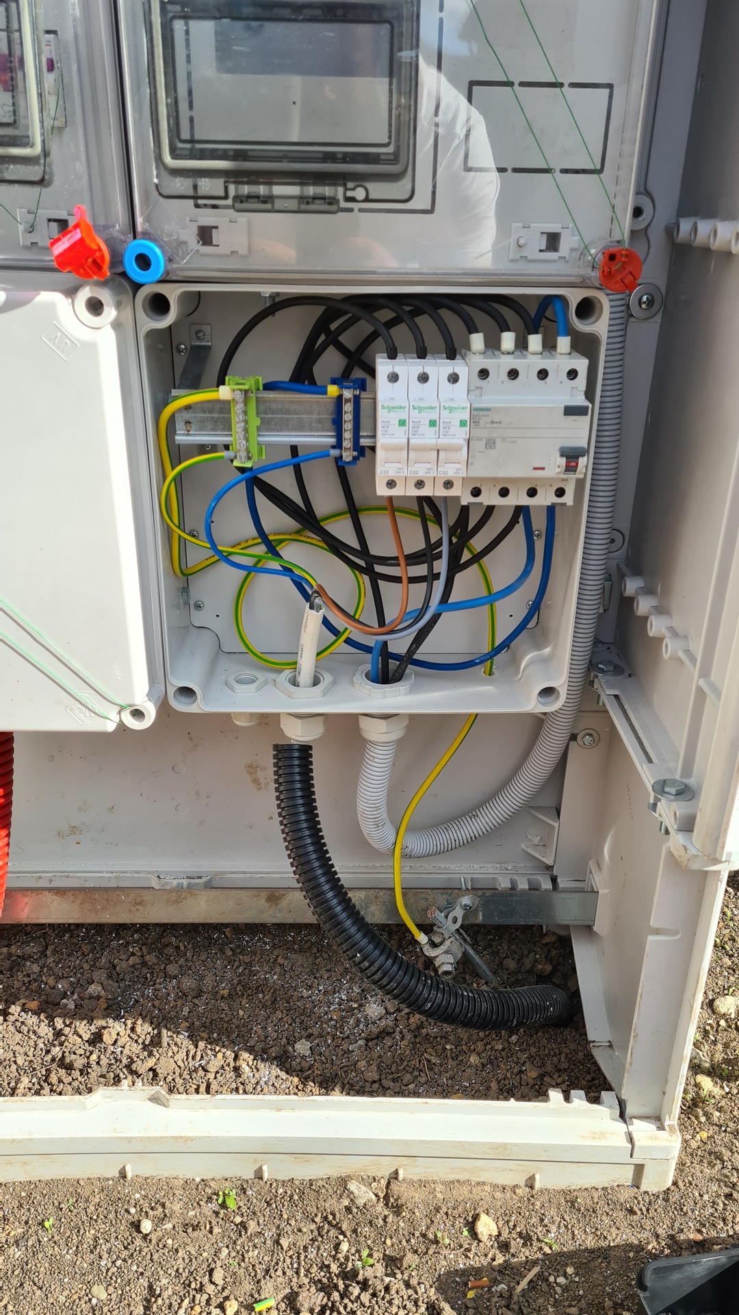

(#) Wuti91 hozzászólása Máj 19, 2021 /
Üdv Mindenkinek!
Az a kérdésem hogy ez így szabályosan van bekötve?

(#) Tomi20 válasza Wuti91 hozzászólására (») Máj 19, 2021 /
Nem jó a bekötés, a PEN vezető nincs szétválasztva.
(#) mugab válasza Tomi20 hozzászólására (») Máj 19, 2021 /
Mert az egy N, és a PE külön jön be, és akkor szerintem jó...

(#) Tomi20 válasza mugab hozzászólására (») Máj 19, 2021 / 1
Ezt nem értem, az ott egy földelőszonda, Én nem láttam még olyat, hogy csak az látja el a védőföld szerepét...
Illetve nem nagyon látszik, de a kismegszakítók 32A-esek, ránézésre az elmenő kábel keresztmetszet ehhez kevés lehet
Bocsánat, a nagyításban nem néztem a szekrény alatti részt, valóban igazad van.
(#) Bakman válasza Tomi20 hozzászólására (») Máj 19, 2021 / 1
Elég csak bizonyos falvakban körbenézni, ahol még TT rendszer van. A feladat pontos megfejtéséhez ismerni kellene a helyi viszonyokat.
(#) Tomi111 válasza Tomi20 hozzászólására (») Máj 19, 2021 /
Szerintem nem szétválasztva nincs, hanem összekötve. Annak ott nem kellene összekötve lennie? A földelőszondának és a PEN-nek? (persze ha PEN) A FI-relébe felülről bemegy a PEN, annak előbb a földelősíre kellene mennie, majd onnan a FI-relébe...szerintem. Lehet nem jól látom.

(#) Tomi20 válasza Tomi111 hozzászólására (») Máj 19, 2021 / 1
Igen, de ez kb a tyúk vagy tojás kérdése, ezen nem vitatkozunk.

(#) _BiG_ válasza Tomi111 hozzászólására (») Máj 20, 2021 /
Fogyasztásmérő után nem lehet összekötve a PE és az N. előtte kell szétválasztani.
Légvezetéknél nem kell összekötni előtte sem, mert az oszlopokon földelt az N. Földkábeles beállásnál van összekötés, de még a méretlen oldalon.
