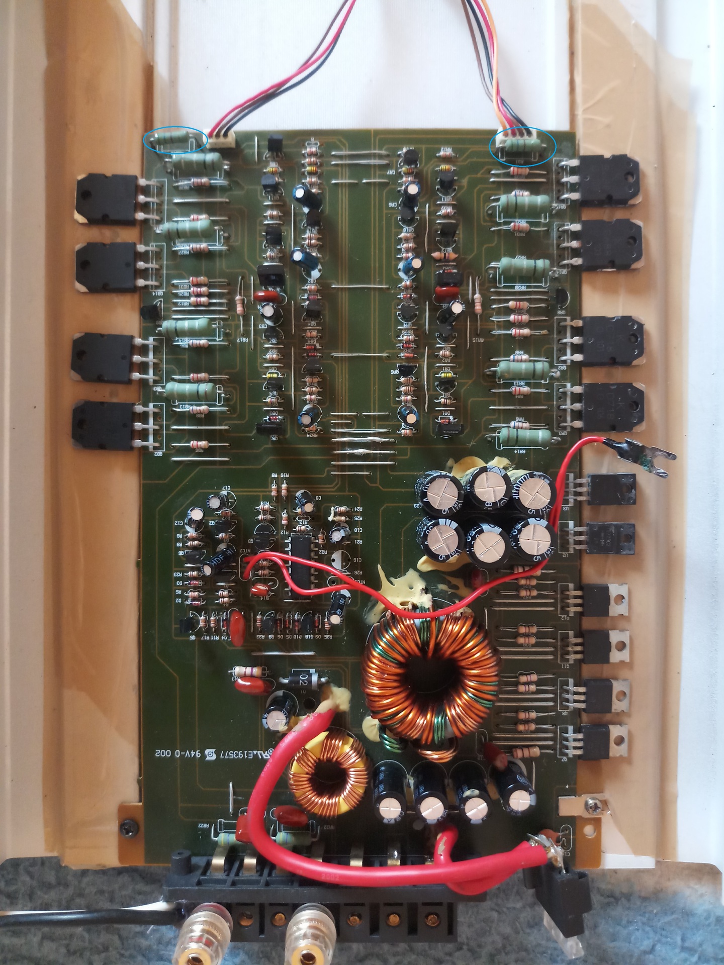

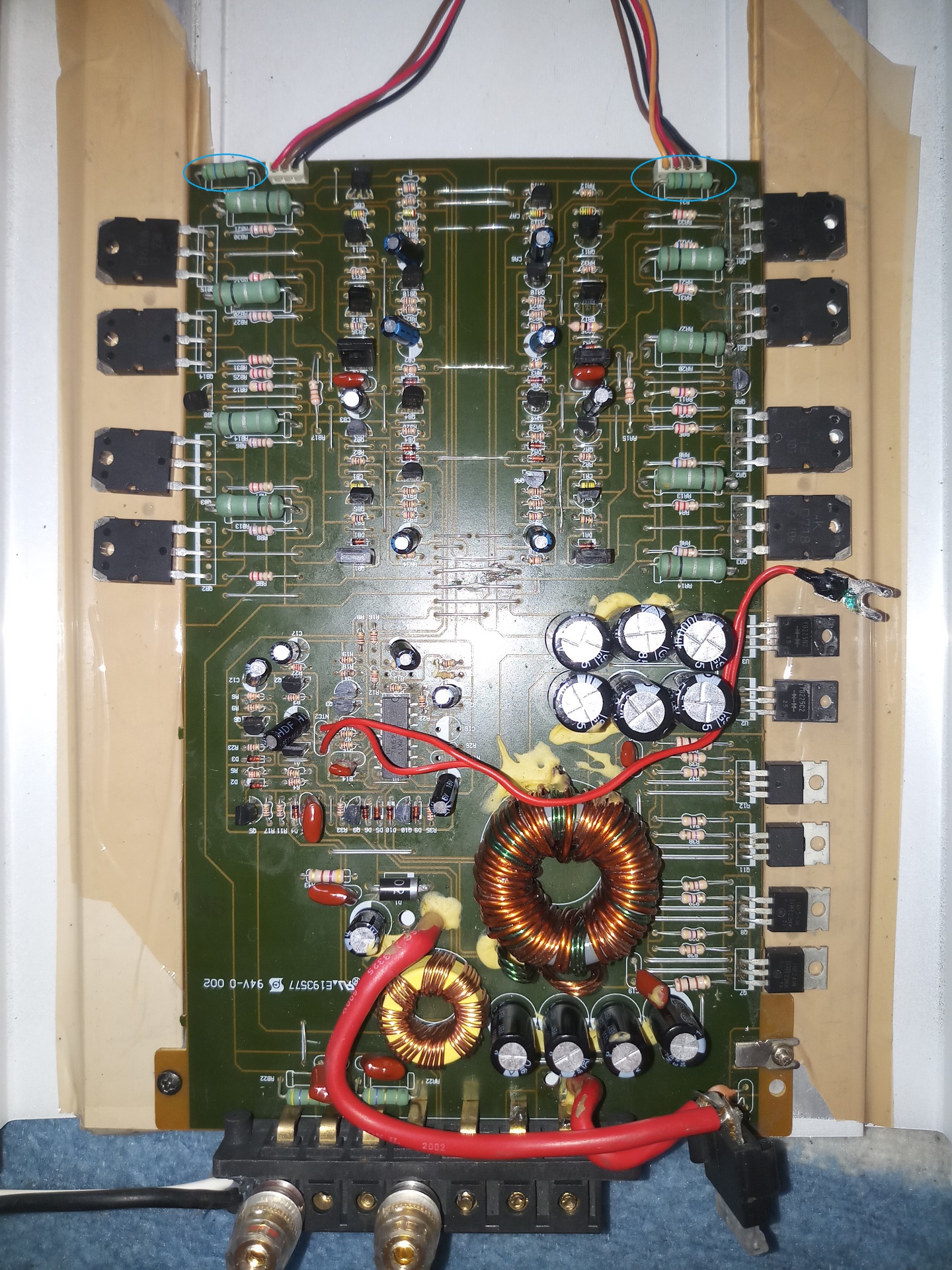

Az erősítőm kimenetén megjelenik némi dc fesz, (bal oldalon 0.25v jobb oldalon 0.07v)és nem tudom, hogy hogyan merre tovább, mit kellene megnéznem, illetve észrevettem, hogy az egyik oldalon az egyik ellenállás jobban melegszik, gnd re mérve 12v ot kaptam, a hűvösebb társán 14.4 et, az ellenállás két lábán mérve pedig 18.18v a hűvösebb társán pedig 15.53v, ezt a két alkatrészt bekarikázom kékkel, és pirossal a könyebb azonosítás érdekében. A piros lesz a melegebb értelem szerűen, ez tartozik amúgy a nagyobb dc kimenetes oldalhoz, ami rendszeresen gerjed is, főleg hidegen. A típusra (Renegade V8 1500watt) rákeresve semmit sem találtam a neten sehol sem, szóval rakok fel képet, hátha valaki felismeri, vagy csak van jó ötlete, hogy merre keresgéljek.

(#) reloop válasza Ultimate hozzászólására (») Máj 21, 2021 / 1
Szia! A kimeneti feszültség nem jó de nem is tragikus, ezzel nem foglalkoznék.
A bekarikázott ellenállások szerintem a névleges ±15 V előtét-ellenállásai. Valahol Zener-diódához csatlakoznak. Ahol a 12 V-ot kapod testhez képest, ott cserélném a 15 V-os Zener-t. Ha ettől nem változik a feszültség, akkor valami rendellenesen beterhel, vagy meg van nyúlva a jelölt ellenállás. A színkódból visszafejtett értéket ellenőrizd méréssel!
A hidegen rosszul viselkedő autós végfoknál célszerű minden forrasztást újra futtatni. Ez ugyan macerásnak hangzik, de általában hamarabb elkészül mint a hiba kimérése.
