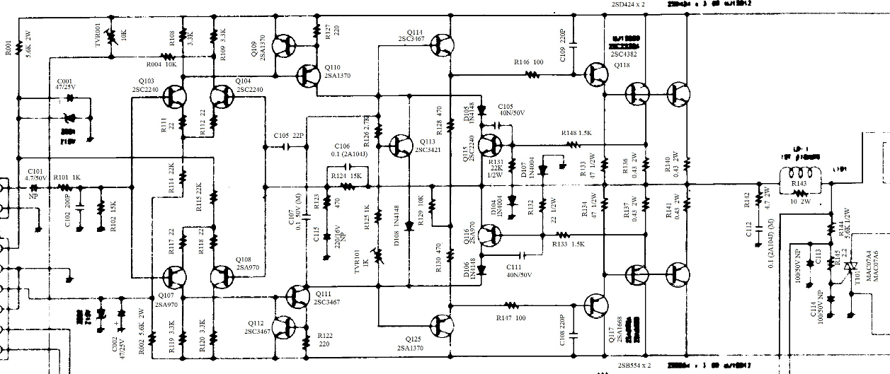

(#) firstman válasza mcc hozzászólására (») Máj 24, 2021 /
Valóban egyszerű,de biztonságos (nem gerjedékeny) megoldást keresek. A melegedés miatt szerintem le fogok menni +-70 Volt környékére, hogy ne legyen akkora a melegedés. Hídban így is tisztességes teljesítményt fogok kapni. A két panelt a leendő doboz két oldalán szeretném elhelyezni, hogy méretesebb, passzív bordákkal meg tudjam oldani a hűtést.
Az ellenállással kapcsolatos kérdésem nem csak erre a kapcsolásra vonatkozott. A válaszok szerint az alábbi képen szereplő kapcsoláson például az R124 értéke lenne a mérvadó.
(#) mcc válasza firstman hozzászólására (») Máj 24, 2021 /
Igen, ebben R124 értékével kell azonosnak lenni.
(#) reloop válasza firstman hozzászólására (») Máj 24, 2021 /
Üdv! A hídkapcsolás optimális kialakításához ismernünk kéne a jelforrásodat, külön segítség, ha meg tudod adni a névleges kimenő feszültségét és a kimeneti impedanciáját.
Tervezed-e a szóló csatornák és a híd közötti átkapcsolhatóságot? Építesz-e hangerőszabályzót a készülékbe?
Az eddigiekkel kapcsolatban arra hívnám fel a figyelmedet, hogy a tervezett csatornánkénti három pár teljesítmény-félvezető elég karcsú. Ökölszabály szerint ahányszor 100 W, annyi párt tervezünk bele. A ±75 V táp és 4 Ω terheléshez nem sajnálnék belőle négy párat. Ahogy melegszik a félvezető úgy csökken a terhelhetősége (deratáció), a passzív hűtés lehet, hogy kevés lesz. Minden esetre figyelned kell a borda hőmérsékletét és akár bemeneti, akár kimeneti oldalon le kell állítanod a működést túlmelegedés esetén.
Ne feledkezz meg a hangszóróvédelemről és a koppanásgátlásról sem, ennek is tápra lesz szüksége, ami esetleg a fázisfordítót is kiszolgálhatja.
(#) firstman válasza reloop hozzászólására (») Máj 24, 2021 /
Ez az általad is javasolt, hőkompenzált nyugalmi áram beállító helyes kapcsolása, ugye?
Tudom, hogy van hozzá nyák terved is, de egyelőre azt nem készítem el amíg össze nem áll az egész.
Ez már elavult, mert túlszabályoz. A BD139 helyén IRF530-at használok, más értékűek az ellenállások és került rá egy 1 µF-os kondi. Egyelőre reménytelenül keresem a rajzát, de ha kell újrarajzolom.
Túlszabályoz? Azaz melegen túlságosan lecsökkenti a nyugalmi áramot?
Az indításnál kicsi, vagy nagy ellenállást kell beállítani a trimmeren? Te valahol asszem azt írtad, hogy 1k-ra kell állítani, a bajihoz mellékelt dokumentumban pedig pont az ellenkezőjét írják.
Az ellenmondás csak látszólagos. A BD-s kapcsolásban a bázis és az emitter közötti ellenállással fordítottan arányos a kollektor-emitter közötti feszültség. A nyugalmi áram beállítása során a P-s és N-es MOSFET-ek gate lábai közötti legalacsonyabb feszültségről indulunk.
