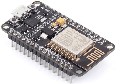

(#) Andralin válasza nedudgi hozzászólására (») Máj 22, 2021 /
Így néz ki az enyém, ez a 12-E típus ha jól tudom.
(#) Andralin válasza Gafly hozzászólására (») Máj 22, 2021 /
Ez az összeköttetés megvan, de igazából erre már csak a felébresztéshez van szükség.
A deep sleep szoftveres parancsra aktivizálódik és a beállított idő leteltével a belső időzítő a GPIO16-on keresztül ad egy reset impulzust, ezzel ébred fel.
Szóval le tudom tenni deep sleep-be és fel is ébred, de nagyon sok áramot vesz fel, ez a gondom.
(#) nedudgi válasza Andralin hozzászólására (») Máj 22, 2021 / 2
Ez egy teljes, felturbózott fejlesztőpanel. Van rajta USB-soros átalakító, és -ha jól tippelek egy AMS1117- feszültségszabályzó. Ezek a sallangok simán összehozhatják azt az áramot, amit sokallsz.
Az ESP-12E modul az a pici, ráforrasztott öcsipanel. Lehet külön kapni adaptermodult, amivel az ESP-12E közvetlenül dugaszos próbapanelbe dugható (ezzel vigyázni kell, mert nem 1117, hanem HT7833 LDO kell rá, ami külön tétel), felesleges kiegészítők nélkül.
(#) Gafly válasza nedudgi hozzászólására (») Máj 22, 2021 / 2
Ugye ezért jó a fénykép, mert lehett volna a leirás alapján ez is.
