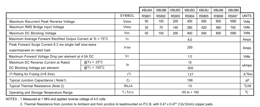

(#) Peet19 hozzászólása Máj 24, 2021 /
A képen látható dióda hőellenállás értéke 10 C°/W azt jelenti hogy Wattonként 10C°-al fog emelkedni a dióda hőmérséklete?
Pl: ha 0.6V feszültség esik rajta és 2A áram folyik akkor az 1.2W-ot jelent, vagyis ebben az esetben 12C°-t fog emelkedni? Ha 20C° a levegő hőmérséklete akkor 32C° lesz?

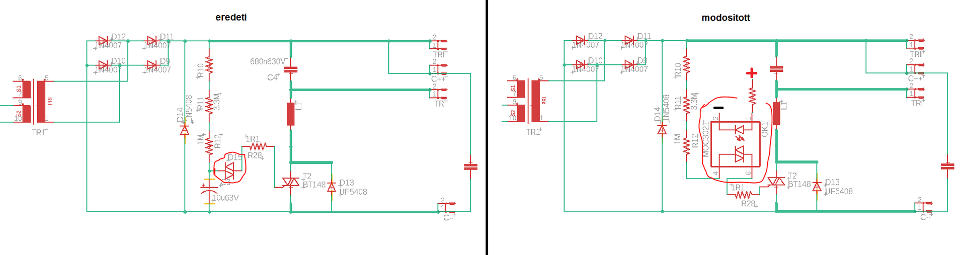

(#) david10 hozzászólása Máj 25, 2021 /
Nekem is lenne egy triákos kérdésem, nem akartam a villanypásztoros topicba írni mert ezt a topicot többen olvassák és nem egésszen tartozik a villanypásztorhoz.
Egy villanypásztorban lévő triákot szeretnék mikrokontrollerrel kapcsolgatni, mindezt úgy hogy galvanikusan legyen leválasztva a triák a mikrokontroller testjétől.
Az elképzelésem az volt hogy egy MOC3021-es optócsatolót kötök a diák és a kondenzátor helyére (ahogyan a fénykép jobb felén is látszik), de a triák nem akar kinyítani.
Szerintetek mit rontottam el a bekötés az optócsatoló bekötése során?
A választ előre is köszönöm.
(#) majkimester válasza proli007 hozzászólására (») Máj 25, 2021 /
Viszont a feszültség nullátmenetre bekapcsolást csak ohmos terhelés esetén ajánlatos használni. Induktív terhelés, például egy transzformátort esetén ha feszültség nullátmenetben kapcsolod be, akkor egyrészt a normál üzemi áram sokszorosa is lehet a bekapcsolási áram, ami tönkre teheti a triakot, másrészt a így kialakuló mágnesező áram egyenáramú komponenst fog tartalmazni, ami lényegesen nagyobb üresjárati áramot és veszteséget okoz és akár a trafó leégéséhez is vezethet.
További info: ITT
(#) majkimester válasza david10 hozzászólására (») Máj 25, 2021 /
Szia, a triak azért nem nyit ki, mert az R10-R12-n keresztül nagyon kicsi a gate áram, vagy ezeket csökkented, vagy inkább használd a proli által 5 hozzászállással fentebb becsatolt kapcsolásban lévő elrendezést az opto kimeneti oldalánál (2 ellenállás + kondi).

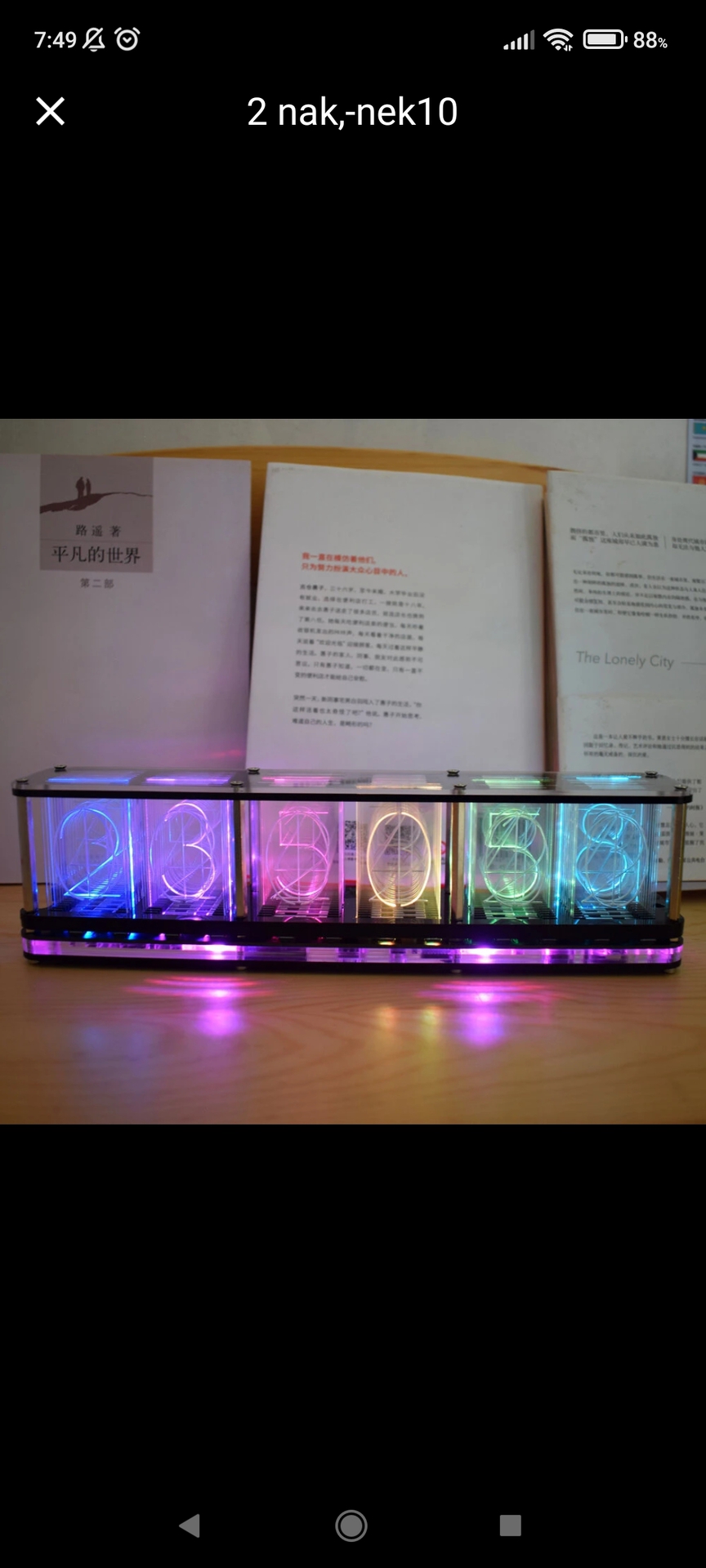

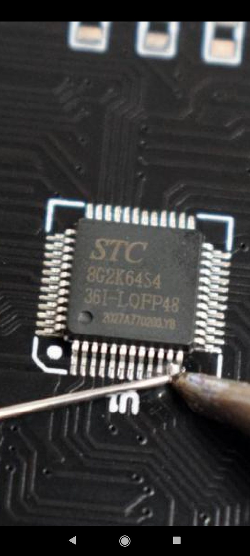

Sziasztok. Kis segitséget szeretnék kérni. Rendeltem kintről, kb. ez a 8. Lixi órát. Vagy ki minek nevezi. Mind tökéletesen működik mai napig. Viszont ez a legutolsó, összerakás után pár nappal, behalt. Vagyis a videon látható hibát hozza. A jobb oldali másodperc ledsorral együtt világitanak a perc sor ledjei is. Nyákos, beültetős cégnél melózok, átnéztük, profi cuccal át lett forrasztva minden alkatrész, de nem javult meg. Amugy csak egy STC kontroller van rajta, tranyók, rtc, stb. Szerintetek mi lehet a gond? Zárlatra nem gondolok, mert pár nap után halt meg a polcon. Kontroller baja lenne?
video
Köszi.
A hozzászólás módosítva: Máj 26, 2021
(#) Bakman válasza H2opok hozzászólására (») Máj 26, 2021 /
Hogyan vannak meghajtva a LED-ek? Mátrix? Ha igen, akkor nagy a valószínűsége a zárlatnak.

(#) H2opok válasza Bakman hozzászólására (») Máj 26, 2021 /
Szerintem matrix.
