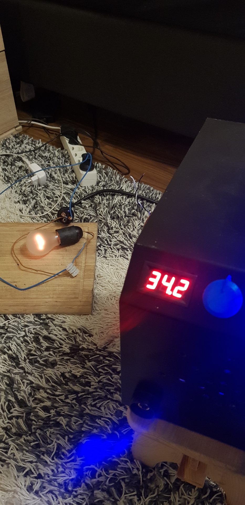

Ennyire jutottam ma megtekertem a kis trafot, össze raktam es mivel jok az IGBT panelon mer 5.1-5.2 Volt, igy kiprobaltam sorbakötve egövel. Mint a fenykepen latszik az egö halvanyan vilagit es a heg. kivezetesein meg megjelent 34 Volt. Van meg egy kis forrasztani valo rajta, utana elesben. A vezerles vezetösavjait vegig forrasztottam, mint feljebb javasoltak.
