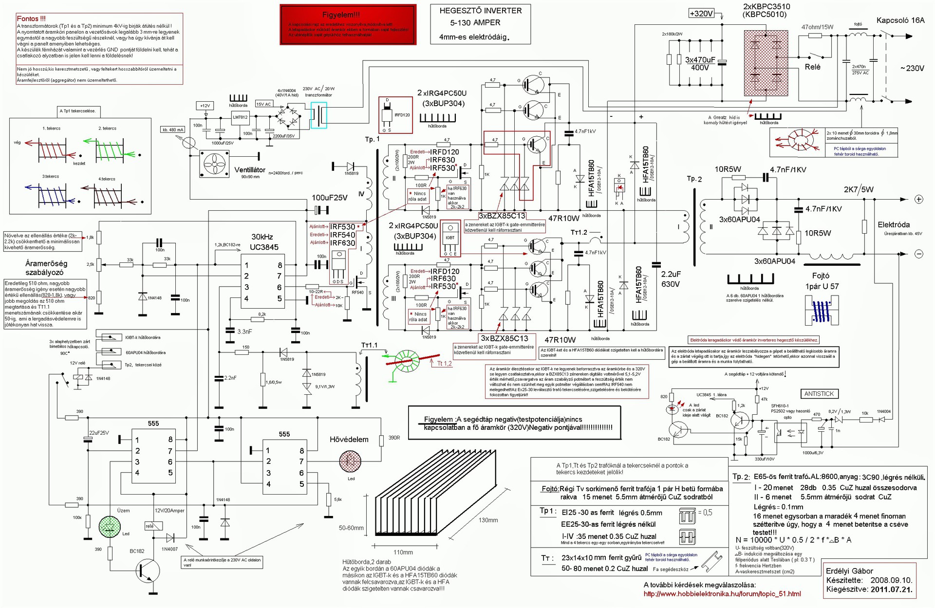

(#) korozsi válasza korozsi hozzászólására (») Máj 24, 2021 /
Nem tudom, hogy nekem tünik csak fel vagy ez igy jol van. Erdekesseg keppen a fent irt gep akar mikor probara került a sor mindig pukk lett a vege. Össze vetettem az Erdelyi Gabor altal keszitett rajzot a nyaktervvel. Hat nem tudom, de a levalaszto trafo tekercseinek a sorrendje nem azonosak. Tudom, hogy ebben a temaban sokkal okosabbak, tapasztaltabbak vannak itt, sokan utanepitettek mar a gepeket es erdekesseg keppen soknak müködik is.
A maci kapcsolasi rajzon az 1.-es tekercs nem a 2.-esel van szemben hanem a 3.-as tekercsel, viszont a vezerles terven igen. Eddig mindig a nyak terv alapjan keszitettem a levalaszto trafot, hiaba szigeteltem, mindig pukkant.
Most akkor mi a helyes sorrend:1-2-3-4 vagy 1-3-2-4 mert a ket rajz ellent mond egymasnak.

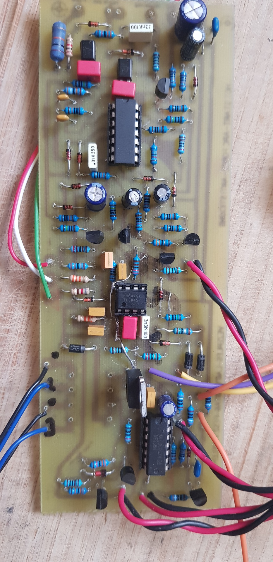

(#) kivancsi4 válasza korozsi hozzászólására (») Máj 24, 2021 /
Egy pár fényképet készíts, és a jól látható, nem elmosódott, képek közül egy párat ossz meg velünk. Alkatrészoldal és forrasztási oldal is legyen.

(#) korozsi válasza kivancsi4 hozzászólására (») Máj 24, 2021 /
Egyenlöre ket fenykep a vezerlesröl. Ha több kell akkor csak irjatok.
(#) erdgab válasza korozsi hozzászólására (») Máj 24, 2021 / 1
„A maci kapcsolasi rajzon az 1.-es tekercs nem a 2.-esel van szemben hanem a 3.-as tekercsel, viszont a vezerles terven igen.”
Egyik tekercs sincs szemben egyikkel sem (!!!!),hanem egymás felett helyezkednek el.A rajzon jobb oldalon ott a tekercselési séma.Minden tekercsnek el kell férnie egy sorban majd szigetelni kell úgy,hogy a cséve mindkét oldalán kissé túllógjon,felhajoljon a szigetelés,megakadályozva a rá készülő következő tekercs meneteinek lecsúszását az előző tekercsre,annak menetei közé-mellé!!Ez alapkövetelmény!Minden tekercs egy irányba készüljön,kisebb a belekeveredés esélye.Minden kezdetet és a hozzá tartozó véget jól láthatóan meg kell jelölni,le kell rajzolni egy cetlire,hogy később is ellenőrizhető legyen.Pl: 1. tekercs kezdet vezetékre egy pici piros szigetelő egy valamilyen vezetékről lehúzva a végére meg mondjuk kék és ezt lerajzolni,dokumentálni aztán a 2. stb. és így tovább.Én a sajátomat mittudomén hányszor tekertem újra,mert belekeveredtem,elfelejtettem vagy nem voltam biztos ...,ezért rajzoltam le.
Ha minden a rajz szerint van elkészítve,nincs elkötés,fólia szakadás,zárlat bármi a gépnek mennie kell !!Olvass vissza az elejére,nem volt szkópom,freki mérőm csak egy akkor 1000 forintos gagyi multiméterem és mégis jó lett a gép + a 2.-3.-4. is.Akkor még azt sem tudtam mi az az IGBT a többiről nem is beszélve,meg is kaptam később,hogy tudatlan buta gyerek vagyok.
A vezérlő panelt,melyet mutattál,még Tubi tervezte,nem akarok hozzászólni,de annyit elmondok,hogy minden fólia csíkot átvizsgálnék és teljesen felónoznám,mert azért lehet ott hiba még akkor is,ha a szakadásvizsgáló nem mutatja ki!Sokat kritizálták az én kézzel rajzolt fóliarajzaimat jogosan,de nekem egyik gépemmel sem volt gondom,nem gerjedt egyik sem és máig javítás nélkül működnek.

(#) korozsi válasza erdgab hozzászólására (») Máj 24, 2021 /
Igen a tekercs gyakorlatban egymas felett vannak, de az elmeletbe a rajzon egymassal szemben tudom, hogy azert is van megszamozva, hogy melyik kerül melyik föle. Ujra tekertem a trafot bekötöttem es 5.51-5.52 Volt merhetö a zenereken. Lent a fenykep. Most minden szalat a kezdet es veget szigeteltem, ezzel most nem lehet problema.
Jó az a feszültség amit mérsz,annyi eltérés nem gond.A rajzon ott van jobb oldalt,hogy 0,1mm légrés kell.

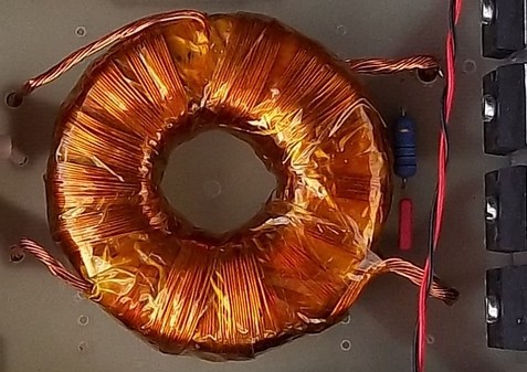

Ennyire jutottam ma megtekertem a kis trafot, össze raktam es mivel jok az IGBT panelon mer 5.1-5.2 Volt, igy kiprobaltam sorbakötve egövel. Mint a fenykepen latszik az egö halvanyan vilagit es a heg. kivezetesein meg megjelent 34 Volt. Van meg egy kis forrasztani valo rajta, utana elesben. A vezerles vezetösavjait vegig forrasztottam, mint feljebb javasoltak.
(#) Ge Lee válasza erdgab hozzászólására (») Máj 25, 2021 /
„A főtrafóba kell a légrés is,még akkor is ,ha a jobban hozzáértők azt mondják,hogy nem kell,de akkor is kell !!”
Sem elméletben sem gyakorlatilag nem kel bele légrés, és sajnos semmivel nem tudod megindokolni az ellenkezőjét. Ebbe ami a képen van pl. hogy tennél? Szétfűrészelnéd a gyűrűt? És ugye ez is légrés nélkül működik. Meg az ETD59 amit még belepróbáltam is légrés nélkül működött. HA valami oknál fogva (de vajon mi lehet az?) mégis légrés kell bele, az azt jelenti hogy ott valami nagyon nem jól van vagy megtervezve vagy elkészítve.
