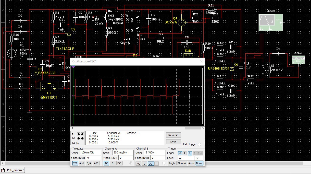

(#) Ge Lee válasza Skori hozzászólására (») Máj 30, 2021 /
Szimulátorban nem annyira rossz a tranziens viselkedése, persze ez nem egy adott áramkör, nem mindegy hol milyen alkatrészek vannak, mi hogy van beállítva stb. A képen 10Hz-es négyszögjellel van rákapcsolgatva egy 25 ohmos terhelés, meg nem mondom már mekkora fesz volt beállítva, de ha jól emlékszem 1A körüli és rezisztív a terhelés. Azok a 400mV körüli tüskék nem nagyok, a dinamikusan mért belső ellenállása is kicsi, bár a gyakorlatban szerintem ez rosszabbul nézhet ki. Az sem mindegy milyen belső ellenállású trafó hajtja a puffert, milyen gyorsan kapcsolódik rá/le a terhelés stb stb.
Ami nekem nem tetszett ebben a tápban, hogy terhelésre emeli a feszültségét, és egyszer megnéztem, nem csak élőben hanem a szimulátorban is, de hogy mi miatt azt már nem volt türelmem megnézni. Ha valaki szórakozni akar vele el tudom küldeni a fájlt (ms14-ben).
Egyébként az ilyen kialakítású tápok szerintem sokkal jobban viselkednének FET helyett IGBT-vel. Ki is próbálnám az EM-1-gyel, de nincs kedvem szétbontani, meg a hegesztőinverterem tartalék IGBT-it sincs kedvem elcsúfítani azzal hogy összepasztázom, meg elhajlítgatom a lábait, kallódó, felesleges IGBT-m meg nincs.

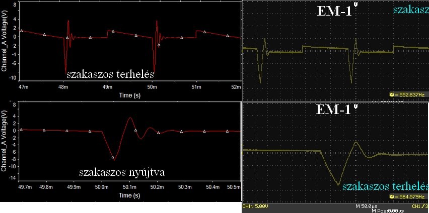

(#) Skori válasza Ge Lee hozzászólására (») Máj 30, 2021 / 1
A 25Ω terhelés kapcsolgatásával létrehozott tranziens, köszönő viszonyban sincs a rövidzárlat megszakításakor keletkező tranzienssel. A 25Ω 5V-ról mindössze 0,2A-t vesz fel, és tartok tőle, hogy a tranziens nagysága arányos lehet a megszakított áram nagyságával, bár nem biztos, hogy lineáris az összefüggés. Ha az árammal vett összefüggés lin. lenne, akkor 3A-hez 6V impulzus tartozna, azaz 11V-ig szaladna fel a feszültség. A szimulátorban kapott eredmény pontossága persze erősen függ attól is, hogy mennyire jó az adott FET típus modellje. Amúgy az nem látszik a berakott képen, hogy milyenek a tranziensek (tehát a hullámforma), és mennyi ideig tartanak.
Tehát engem továbbra is érdekelne egy valós mérés, a 3A megszakításakor mutatott tranziensről (tehát zárlattal, vagy 0,6Ω-al mérés).
5V beállítás mellett, egy 6V-os ugrást én nem érzek elfogadhatónak egy labortáptól, de remélem, hogy ennél azért jobb a helyzet.
A régi magyar gyártmányú TRxxx 2x40V/2A-es labortápomon pl. nem volt mérhető túllövés, 2A zárlat megszakításakor, igaz abban annyi kondi volt a kimeneten, hogy eleve sok-sok ms alatt nőtt meg újra a feszültség a beállított értékre.
Szerk: most nézem, hogy nem 5V-ról ment hanem kb. 25-ről (1A-t feltételezve), akkor azért sokkal jobb a helyzet, de az még mindig nem 3A.
Az LPSU-val nem nagyon játszottam a szimulátorban mert nem terveztem megépíteni. De hogy mennyire közelíti a szimulátor a valóságot az nagyon jól látszik az EM-1 mérésénél, szinte ugyanolyanok az ábrák mint a DSO-n. Az LPSU-t meg majd megméri a valóságban akinek van.

Amúgy baromi nagyokat leng, és lassan áll be a terhelés megszakítása után. A fesszabályozó opamp nagyon le van lassítva. Milyen terhelés mellet mérted ezt?
A hozzászólás módosítva: Máj 30, 2021
Már nem emlékszem. Ezt a kapcsolást nem a jó tulajdonságai hanem az egyszerűsége miatt kedveltem meg akkoriban. Nem kell neki semmilyen segédtáp úgy 100V-ig, momdjuk az LPSU-nak sem. Kellett egy illetőnek építenem belőle 650V-os változatot is, ezzel a kapcsolással elég egyszerű.

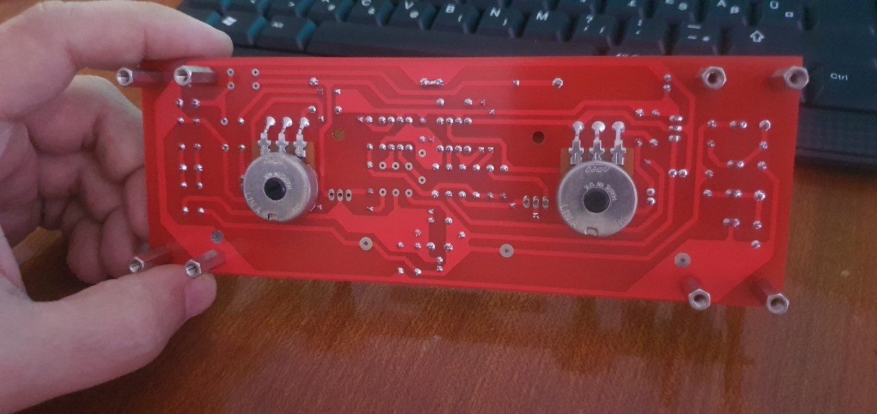

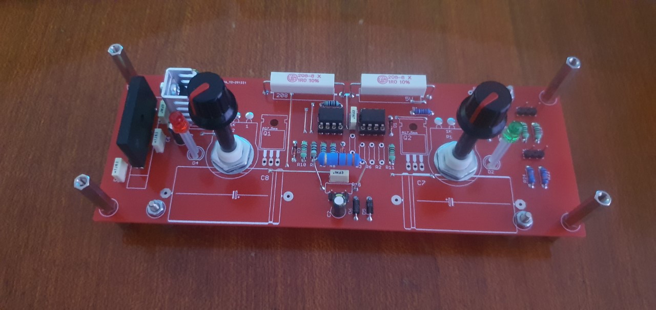

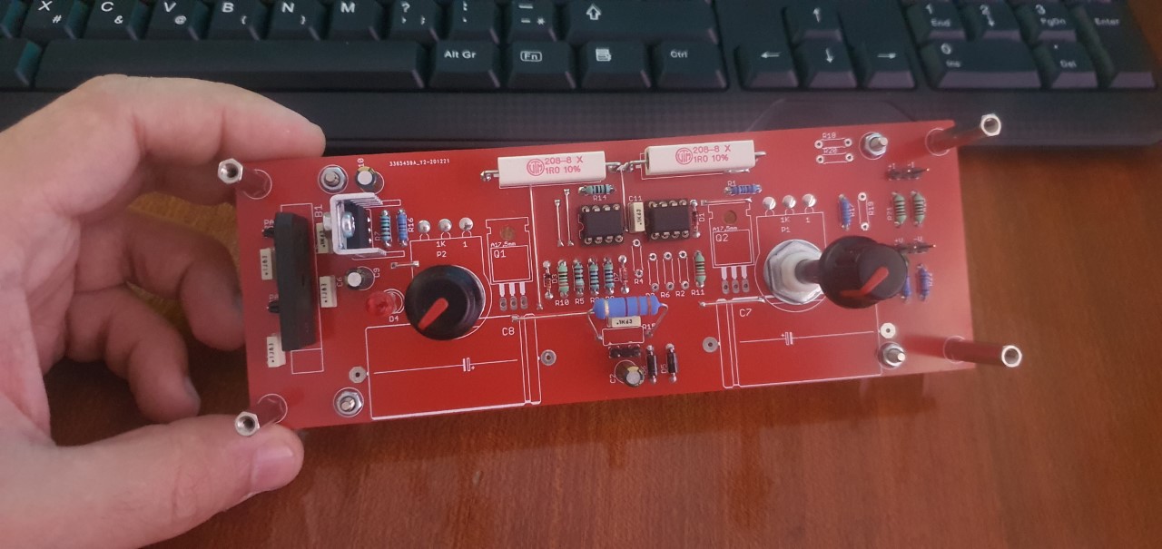

(#) Monster02 válasza Egri Frédi hozzászólására (») Jún 1, 2021 /
Eagle-ba vissza rajzoltam és gerberből kinába gyártatam. Most lesz még csak kiprobálva a működőképeség.

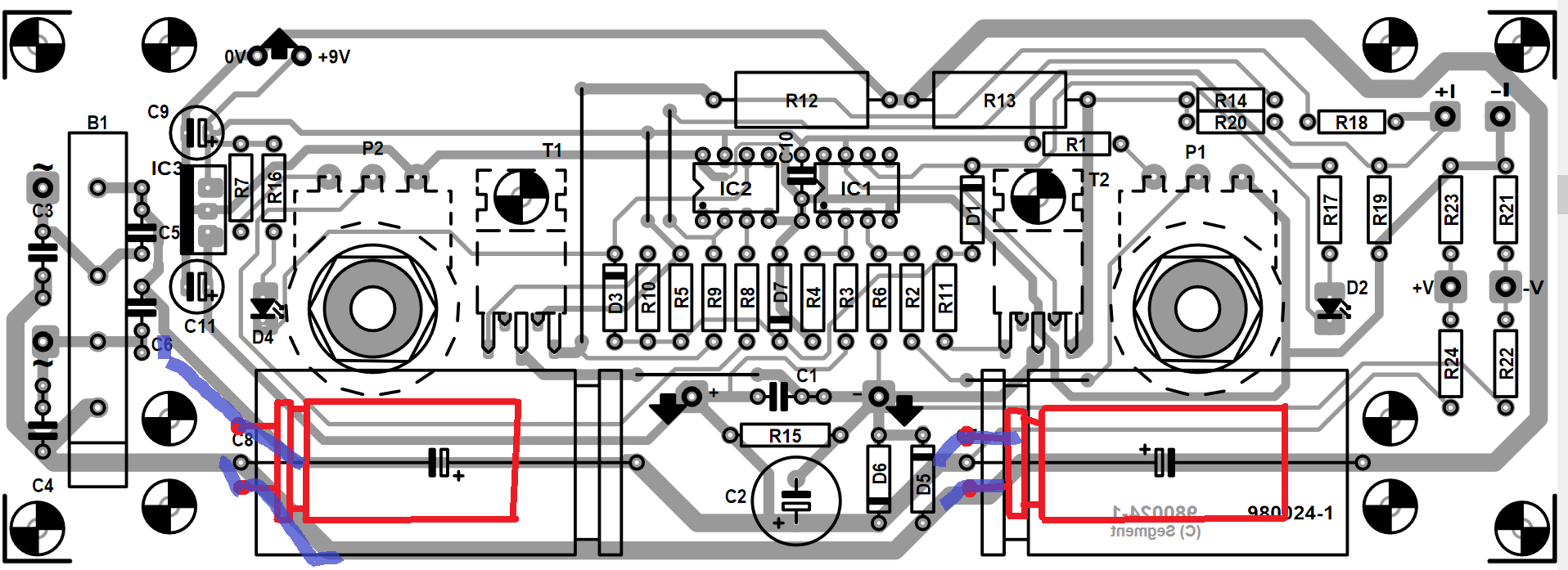

(#) Alkotó válasza Monster02 hozzászólására (») Jún 2, 2021 / 2
C7-C8 kondiból nehéz lesz a panelbe illeszkedőt találni. Mostanában már nem ilyenek az elkók. Persze egy kis ügyeskedéssel megoldható sok minden, de ha már átrajzoltad, esetleg itt-ott bele lehetett volna piszkálni.
(#) Monster02 válasza Alkotó hozzászólására (») Jún 2, 2021 /
Vissza rajzoláskor törekedtem az eredeti állapotra vagy kinézetre. De mivel találtam hozzá valót, így bátorkodtam bele rakni C7/C8 kondit.
Kondi Linkje.
(#) Alkotó válasza Monster02 hozzászólására (») Jún 3, 2021 / 2
A legfontosabb szempont, hogy az elvárásaid szerint készüljön el, és működjön.
Nem akarom a sarkaiból kifordítani ezt a paneltervet, de itt-ott biztosan lehetne rajta igazítani. Én arra céloztam, hogy a rajzon lévő 1000µF/63V-os elektrolit kondenzátor ma már nem olyan mint akkoriban. Amit találtál sem értékben, sem feszültségben, nem azonos az eredetivel, így a többször is említett "építési hűség" felborulni látszik. Illetve szerintem az is véleményes lehet, hogy csupán az alakhűség miatt érdemes-e ötszörös árat fizetni, mikor biztosan tudjuk, hogy 1-2 A-hez nem kell 2x4700 µF tápszűrés.
A panelterv szinte kínálná, hogy a most klasszikusnak tekinthető álló kondenzátort elfektetve befogadja a panel, akár is-is változatban is, ahol mindkét alakú kondi elférhetne (belerondáztam például hogyan képzelném el)
