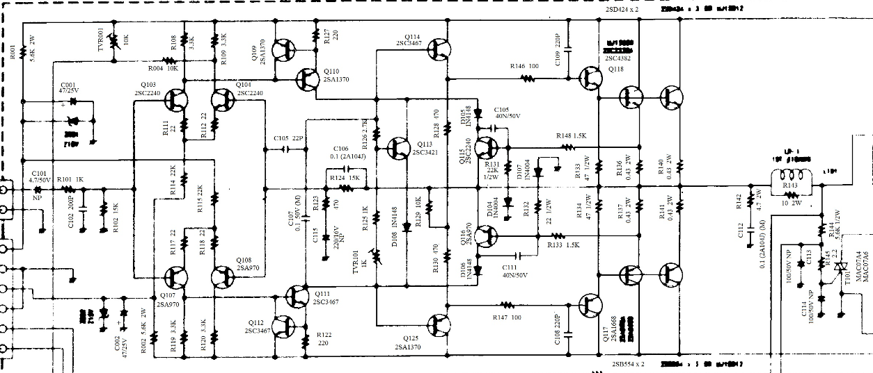

(#) reloop válasza airwalker hozzászólására (») Máj 28, 2021 /
Nincs aktív tiltásod. A következő lépés az AC-figyelő áramkör vizsgálata. Mérd meg mekkora a feszültség testhez képest a Q114 bázisán és emitterén!
(#) airwalker válasza reloop hozzászólására (») Máj 28, 2021 /
Bázisnál 4,27V, emitternél 1,6V.
A bázisfeszültség jó. Az emitterfeszültség, ha tényleg zárlatos a Zener, akkor megegyezik a Q113 bázisfeszültségével, ami egyrészt irreálisan magas, másrészt a A Q113-nak nyitnia kéne már 0,6 V felett. A hiba pontos beazonosításához mérd meg a Q113 bázis és kollektor feszültségét testhez képest, valamint az emitter 0 V-on, azaz biztos testen van-e?
Kollektor testhez 34,2V, bázis testhez képest 585mV. A zéner előtt is csak 1,9V van, jól gondolom, hogy azért nem billen át, mert oda kevesebb fesz érkezik, mint a zéner letörési feszültsége? R131-en 36V körüli fesz esik, a 38V-os tápból, az ellenállást mértem, jó értéket ad.
A hozzászólás módosítva: Máj 28, 2021
A Q113 lehet, hogy mint tranzisztor jó, de a bétája nagyon kevés. Ha a C111 220 µF-os kondenzátornak nincs jelentős szivárgó árama (ezt megtudod, ha kiforrasztod és behúz a relé), akkor cseréld ki a Q113-at legalább 200, de még inkább 300-as bétájúra. Ha BC tranyót raksz be, ügyelj az eltérő lábkiosztásra!

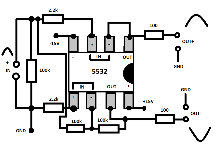

(#) firstman hozzászólása Máj 31, 2021 /
Érdekelne, hogy helyes-e így a kiosztás, illetve jó-e az értékek?

Szeretném egy másik irányból megközelíteni a fet párok terhelhetőségének kérdését. A fentebb tárgyalt fetes erősítőknél, ahol az AB osztály nyilván adott, a kimenő teljesítmény és a melegedés, főleg tápfeszültség, illetve terhelő impedancia kérdése. Nem szeretném túlzásba vinni a panelek átalakítását, azzal azonban tisztában voltam, hogy a 2 pár fetből kivehető teljesítmény szegényes lesz a céljaimhoz. Arra szeretnék kérni egy ajánlást, hogy mekkora lenne az a maximális tápfeszültség, ami még biztonságosan használhatóvá teszi az erősítőt hosszú távon is, 3 pár fettel, modulonként 4 Ohm, illetve hídba kötve 8 Ohm terhelés mellett?
(#) tothbela válasza firstman hozzászólására (») Jún 2, 2021 / 3
Egy darab IRFP maximális disszipációja 150W. De ez 25 Fokos tokhőmérsékletre igaz. A maximális tokhőmérséklet 150 Fok, de ekkor már csak 0W lehet a disszipáció. Tegyük fel, hogy sikerül 87,5 Fok alatt tartani a fet talpát, ekkor a disszipálható teljesítmény éppen fele a 25 Fokra specifikált 150W-nak, azaz csak 75W.
Most egy olyan rész következik, amin sokat vitázok a fórumon kívül. Konkrétan az, hogy milyen jelalakot erősítünk. Persze zenei jelet. Zenei jelnél nem szükségszerű, de nem is kizárt a végerősítő elemekre legnagyobb terhelést jelentő tápfeszültség feléig négyszögjellel való kivezérlés, ahol kis túlzással azt mondhatjuk, hogy a fél periódus alatti disszipáció duplája lehet a megengedhető folyamatosnak, figyelembe véve a tok hőmérsékletét. Az említett 87,5 Fok esetén ez 2X75=150W. Ez 4 Ohm esetén (számításokat mellőzve) 24,5V. Tehát ez a maximális tápfeszültség fele, vagyis 4 Ohmos terhelés esetén 2X50V lehet a tápfeszültség, amennyiben tudjuk tartani a maximális 87,5 Fokos tok hőmérsékletet. Ja, és megakadályozzuk, hogy DC kerüljön a kimenetre. Természetesen zenei jel esetén ritkán fordul elő ilyen sarkalatos helyzet, de nem úgy kell erősítőt tervezni, hogy csak akusztikus zenét bír, mert a Hammond orgona hangjára elpukkan a végfet.
Eddig az derült ki, hogy 1 pár IRFP esetében 2X50V, 2 pár esetén 2X70V, 3párnál 2X87V. Csakhogy több fet esetében több meleget is kellene elszállítani, ezért hiába duplázzuk a feteket, ha a hűtést nem. Ezért nem egyszerű a számolás.
Pontosabb képet mutat, ha a hűtőbordánk, a szigetelő alátétek, valamint a félvezetőink lapka-tokozás közötti hőellenállásból indulunk ki.
Ar IRFP240 lapka és tokozás között 1,2W/K, máshogy nézve 0,83K/W a hőellenállás. Egy kommersz szilikonos szigetelő alátét 1-1,5K/W. Egy jó nagy passzív borda ritkán megy 0,6K/W alá, de tegyük fel ilyenünk van. Három pár fét párhuzamosan szilikonos alátéttel ezen a bordán kb 1K/W hőellenállást képvisel, vagyis 1W/K a fokonként eldisszipálható teljesítmény. 40 Fokos környezeti hőmérsékleten a maximális 150 Fokos lapkahőmérséklet elérése 110W esetén teljesül, ami a korábbi kalkulációkhoz képest siralmasan kevés. Ki se merem számolni, de folyamatos féltápfeszültségnyi négyszög jel esetén szegényes 2X42V tápfeszültség az eredmény. Ez viszont garantáltan nem teszi tönkre a feteket, ha nincs melegebb mint 40 Fok, és nem kisebb a hangsugárzó ellenállása mint 4 Ohm. Szándékosan nem impedanciát írtam, mert ott a fázistolások miatt kicsit kacifántosabb a helyzet. Természetesen nem négyszöget erősítünk, és a zene is lüktető, de mint próbáltam felvezetni nem igazán lehet matematikailag kiszámolni a maximális tápfeszültséget. De a szilikont a jóval kisebb hőellenállású csillámra cserélve, javul a helyzet.
A gyárak próbálnak minél többet kihozni egy végfokból, ezért például földelt kimenetű topológiát követve a teljesítmény félvezetőket szigetelés nélkül közvetlenül szerelik a bordára, és forszírozott hűtést alkalmaznak. Így jobban igénybe vehetők a végerősítő elemek.
De hogy konkrét választ is adjak, normál 2unit magas rack doboz oldalsó passzív bordákkal szilikonos szigetelővel 3 pár mosfettel 2X60V, ugyanez vékony csillámmal 2X65V. Természetesen 4 Ohmon. Ha ettől feljebb akarsz menni, akkor már a passzív borda a szűk keresztmetszet, és tehetsz bele 8-10 pár fetet is, hogy 2X80V-os tápfeszültséget használhass. Ilyenkor már a borda hőmérsékletét is figyelni kell, és ha túl meleg, le kell tiltani a végfokot. Az pedig megvédi az erősítőt, de buli közben nem igazán kellemes.

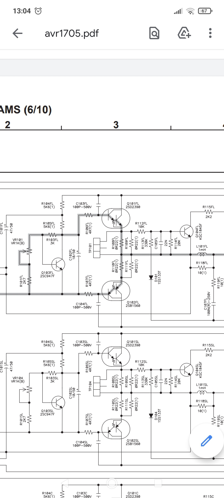

Ismét segítségért fordulok hozzátok. Az alany egy Denin avr1705. Állítólag némi víz belefolyt...
Bekapcsol, viszont bekapcsol a védelem.
Találtam két elégett ellenállást, az egyik oldal végtranyóinak annyi. Azok ki vannak szedve. Viszont így is bekapcsol a védelem. Végigmértem a relék előtt az összes kimenetet, az egyiken kimeneten 21voltot mérek. (Mondjuk végtranyók nélkül érdekes).
A többi is érdekes. Bekapcsoláskor felugranak 42voltig, aztán kb 2másodperc alatt szépen lecsökkenek 0ra. Viszont mikor a védelem bekapcsol (a tápegységbe egy relé leold) akkor a többi is felugrik 42voltra és nagyon lassan csökken vissza. Ez miért lehet?
(#) reloop válasza btamas81 hozzászólására (») Jún 2, 2021 /
Szia! A hibás csatorna meghajtó tranzisztorait is (ha az van benne, nem driver IC) el kell távolítanod. Feltételezem a DC védelem közösítése miatt juthat el a hibajel az amúgy jó csatornákra, a rajzát még nem néztem.
(#) btamas81 válasza reloop hozzászólására (») Jún 2, 2021 /
És melyikek lennének a meghajtók? Mert a Q103 ki van véve, a Q104et kivettem, kimértem, elvileg jó (mikor ki volt véve akkor is a fent leírt jelenség volt).
Most kivettem a tekercset, meg az r118at. Működik. Nem avatkozik be a védelem.
Csináltam egy képernyőképet hátha látszik valami. A tekercs helyén az erősítő felőli részen 48volt van.
A végtranzisztorok a meghajtást a PRE-AMP panelről kapják, de pillanatnyilag nem azzal van a gond.
A kiforrasztott végtranzisztorok mellett nem juthat feszültség a kimenetre, tehát a a NYÁK-on szivárog az áram. Ha nincs rajta égésnyom, akkor csak tovább kell tisztogatnod.

(#) mcc válasza reloop hozzászólására (») Jún 2, 2021 /
A Q104 - R115 vonalon nem juthat tápfeszültség a kimenetre? Különösen ha Q104 hibás? Esetleg az R104 - C101-en keresztül?
A hozzászólás módosítva: Jún 2, 2021
(#) reloop válasza mcc hozzászólására (») Jún 2, 2021 /
Szia! A Q104 eltávolítása nem hozott változást, írja a kolléga, ezért szavaztam neki bizalmat. A C101-et pedig a DC védelem bementi ellenállása fel kellett volna töltse a kimeneti induktivitás kiforrasztása előtt.
Melyek voltak az elégett ellenállások és lettek-e pótolva?
(#) mcc válasza reloop hozzászólására (») Jún 3, 2021 /
Igaz, Q104-re nem figyeltem, elnézést! Én azért C101-et kiszedném, hátha zárlatos, mert ha iigen, akkor a DC védelem pár 10kohmos ellenállása kevés lesz, hogy lehúzza a kimenetet. Végül is úgy lehet megtalálni a hibát, ha szisztematikusan kiiktatunk minden olyan áramköri elemet, ami felhúzhatja a kimenetet a +tápra.
