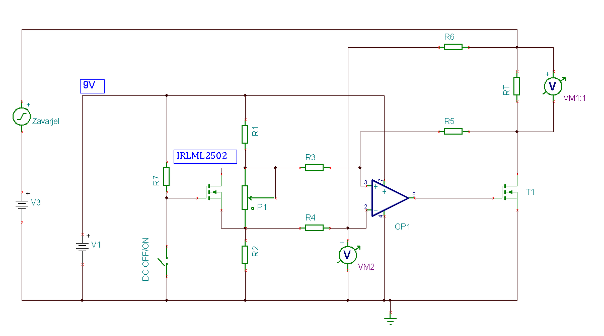

Hi, na vissza kerestem a kapcsolást: ittenis van
Szóval a kérdésem az lenne hogy a teljesítmény félvezetők nyitása jelen kapcsolásnál limitálva van 5,6V-on. Ezt fentebb kellene tornászni. Zener cserével büntetlenül ?
Illetve a 10K poti helyett 50K tudok bele rakni(ez van). Ezt az R1 cseréjével (10K-ról 50K-ra) maradna a feszosztó aránya, csak a vezérlésben ez okozna valami gubancot?
Válaszokat előre is köszönöm.
(#) sdrlab válasza Baxi hozzászólására (») Jún 4, 2021 /
Szerintem az a rajz egyszerűen hibás! Legalábbis én sehol sem látom az R6 párját!
Ettől függetlenül nem látom akadályát annak, hogy a zéner értékét megnöveld, viszont 12V-osnak semmi értelme, mert max 9v-ot kaphat legrosszabb esetben is a gate. Én sok értelmét nem látom ennek az alkatrésznek a kapcsolásban...

Még egy észrevétel ehhez a módosításhoz:
Az osztó, és a poti el-emelése a GND-ről együtt meghatároz egy maximális bemenő feszültséget, aminél még aktív tartományban tud maradni az opamp. A TLC272 esetében, a jelenlegi ellenállásértékek mellett, ez kb. 36V azaz ennél nagyobb bemeneti feszültség esetén nem garantált a táp normál működése. Tehát ennél nagyobb bemeneti feszültséghez módosítani kell az ellenállások értékeit. Mivel a szimmetrikus osztó felépítés megoldja, hogy a poti ne borítsa fel a hídkapcsolás egyensúlyát, így nagyobb ellenállású poti-hoz is könnyen méretezhető a kapcsolás.
(#) Skori válasza Baxi hozzászólására (») Jún 5, 2021 / 1
Az a rajz szerintem is hibás. A zener nem feltétlenül kell, bár esetleg a FET felrobbanása esetén megvédheti az IC-t, azaz a FET zárlata esetén a gate ellenállás és a zener száll el az IC helyett. Tehát egy 9...10V körüli zenert tennék bele, és az IC tápját megnövelném 12V-ra (persze az ellenállásokat célszerű ehhez méretezni) A korábban berakott módosítás is megfontolandó lehet, persze a méretezés átgondolása mellett...

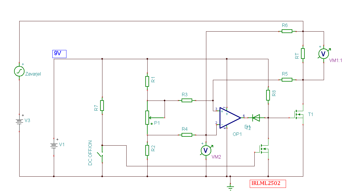

(#) Monster02 válasza Skori hozzászólására (») Jún 5, 2021 /
DC-OFF kivitelezhető ?
(#) Skori válasza Monster02 hozzászólására (») Jún 5, 2021 /
Persze. Akár többféle módon is.
- A módosításban a poti felső vége és a csúszka össze van kötve. Azaz 0 ohm esetén ad 0V-ot a táp. Ha párhuzamosan kötsz egy kapcsolót a potival, akkor a kapcsolót átkapcsolva 0V-ra áll a kimenet.
- A FET-ek vezérlő feszültsége (ahol a korábban említett zener is van az áramkörben) szintén rövidre zárható egy kapcsolóval, így a FEtek lezárnak, és a kimeneten nem lesz feszültség.
- A dolog bonyolítható, ha a kapcsoló helyett egy tranzisztort vagy FET-et építünk be, és azt vezérli a kapcsoló. Így megoldható, hogy a kapcsoló BE állásában legyen bekapcsolva a kimenet.
Mindjárt berakok egy rajz-részletet
A hozzászólás módosítva: Jún 5, 2021
Mind a 3 megoldás jó, de a potival párhuzamosan kapcsoló kézen fekvőbb. Így a banán dugót nem kell állandóan kirángatni a tápból. A Fet-es meg oldás is igazán jó, elgondolkodtató.
Mégegy megoldás. Ennek a további előnye, hogy így a kikapcsolt állapotban várhatóan mindkét led is kialszik.
(#) Skori válasza sargarigo hozzászólására (») Jún 5, 2021 /
Igen. DC áram megszakítása mechanikus kapcsolóval ívhúzással jár, és a kapcsoló hamar tönkremegy. Ügyesebb a szabályozó félvezetőt használni kapcsolóként is.
A plusz FETnek az az értelme, hogy így a kapcsoló zárt állapotához tartozik a DC-ON. Ez pedig azért érdekes, mert a kapcsoló esetleges kontakthibája (vezeték szakadása stb..) miatt nem kerülhet véletlenül feszültség a kimenetre.
(#) sargarigo válasza Skori hozzászólására (») Jún 5, 2021 /
Köszönöm, így már értem!

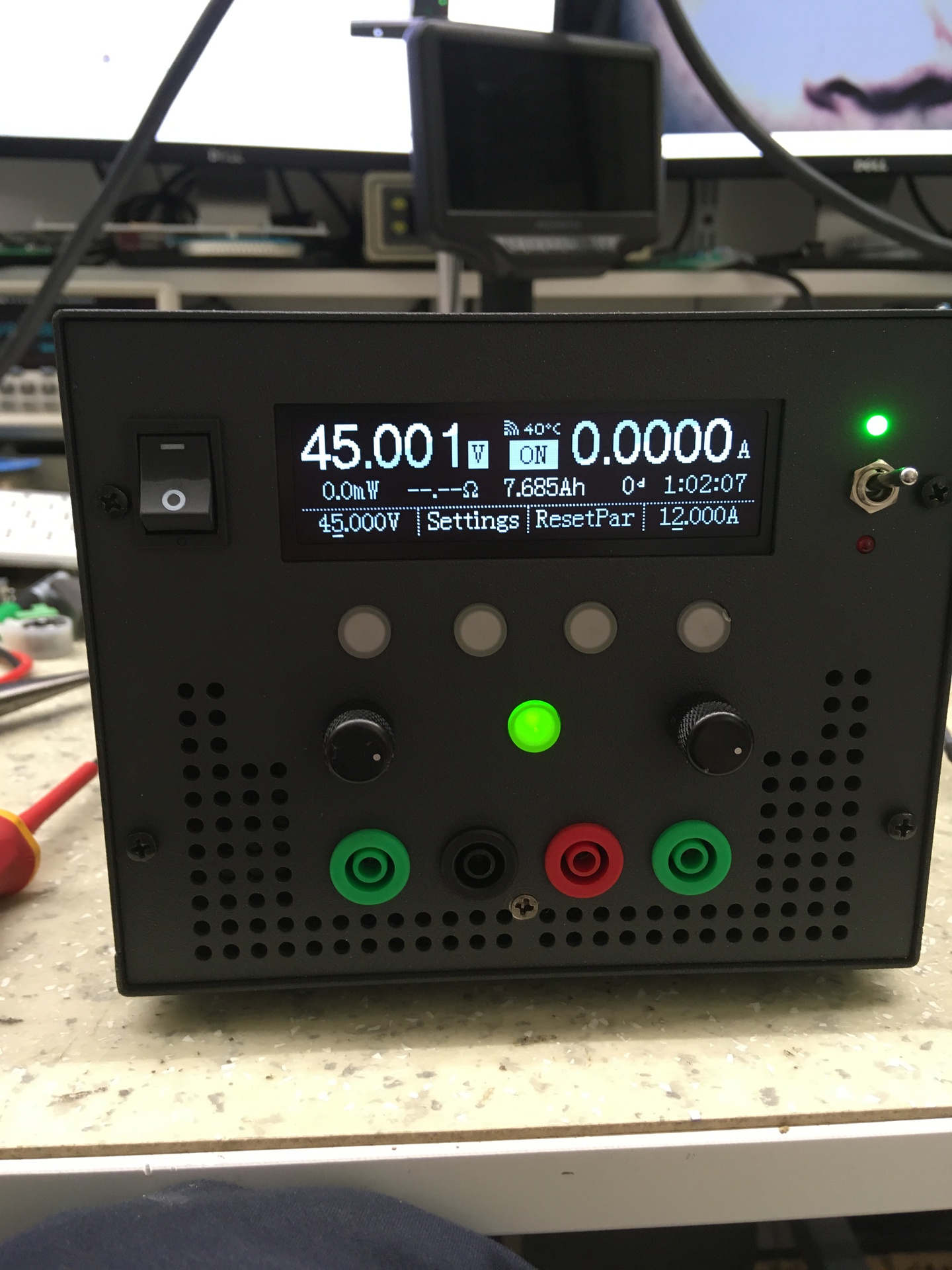

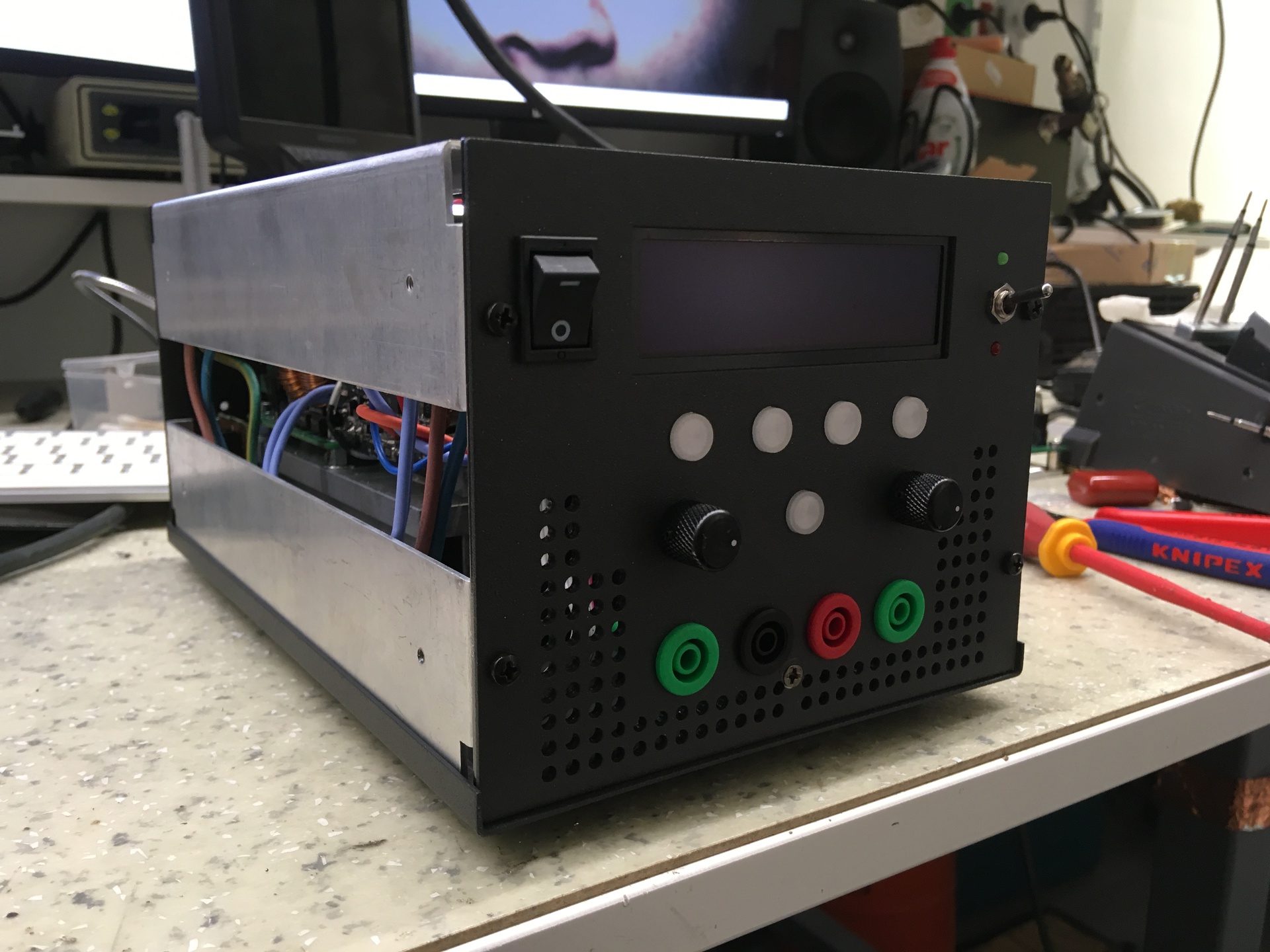

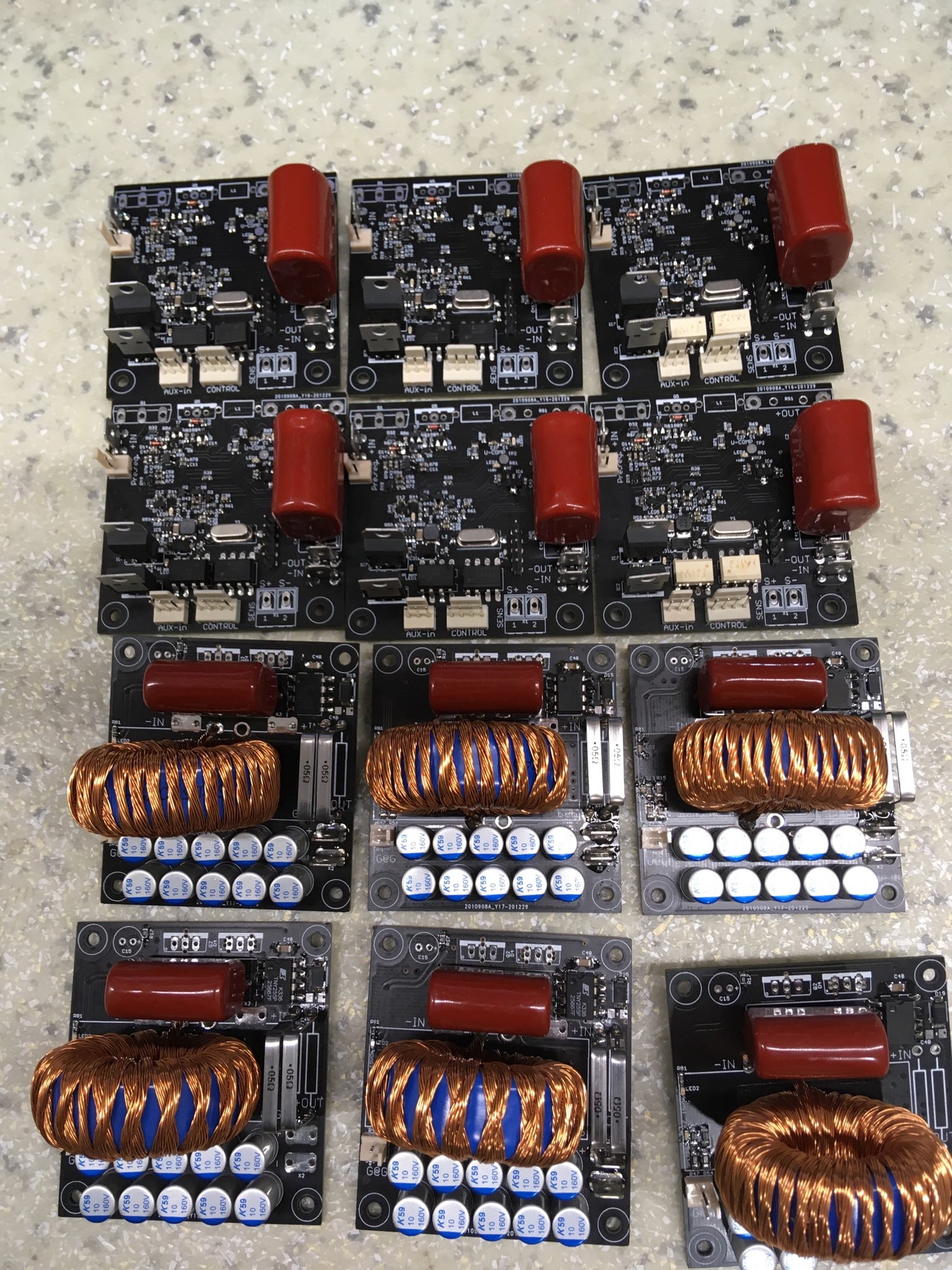

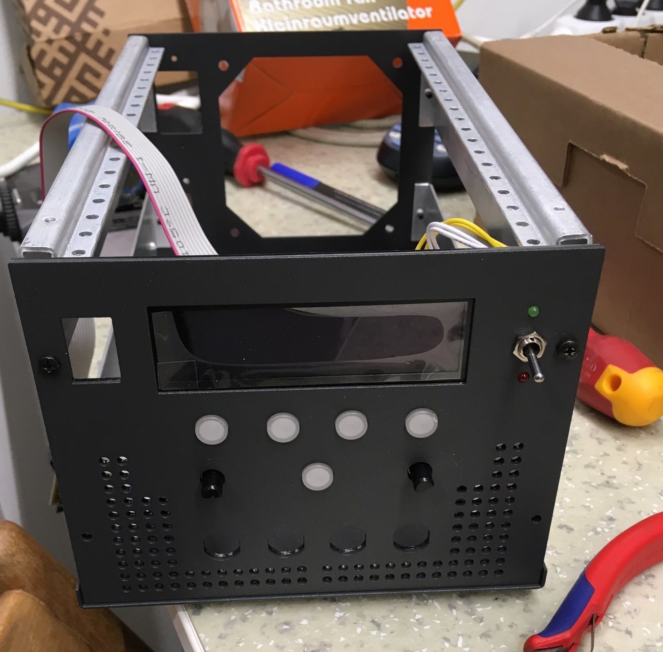

(#) Skori hozzászólása Jún 6, 2021 / 13
Bár még nincs kész, de azért halad tothtechnika2 barátommal közös 0-120V / 0-15A-es labortáp projektünk. Egyelőre csak egy doboz van, de ha összerakva is elfogadható lesz a működése, illetve megfelel az elvárásainknak, akkor a többi panel is ilyen dobozba kerül majd. A doboz amúgy méretre hasonló attila86 tápjához (0-50V / 0-10A) ajánlott dobozzal, csak a mélysége lesz nagyobb 5cm-el, és a hatékonyabb zavarszűrés érdekében nem alumíniumból, hanem vaslemezből készült.
A korábban berakott szkópábrák-hoz képest sikerült előrébb lépni zavarszűrés tekintetében (bár erre ne igyunk előre), de várhatóan sokkal jobb lesz ebből a szempontból is. Szabályozás, stabilitás, tranziensek tekintetében, már a puszta panelek, doboz nélkül összedrótozva is hozzák az elvárásokat, így (hacsak Murpy nem húz bele valami jó csellel) emiatt nem kell aggódnunk. Reményeim szerint előbb-utóbb (remélem még az idén ) mérési eredményekkel is jelentkezhetünk majd.

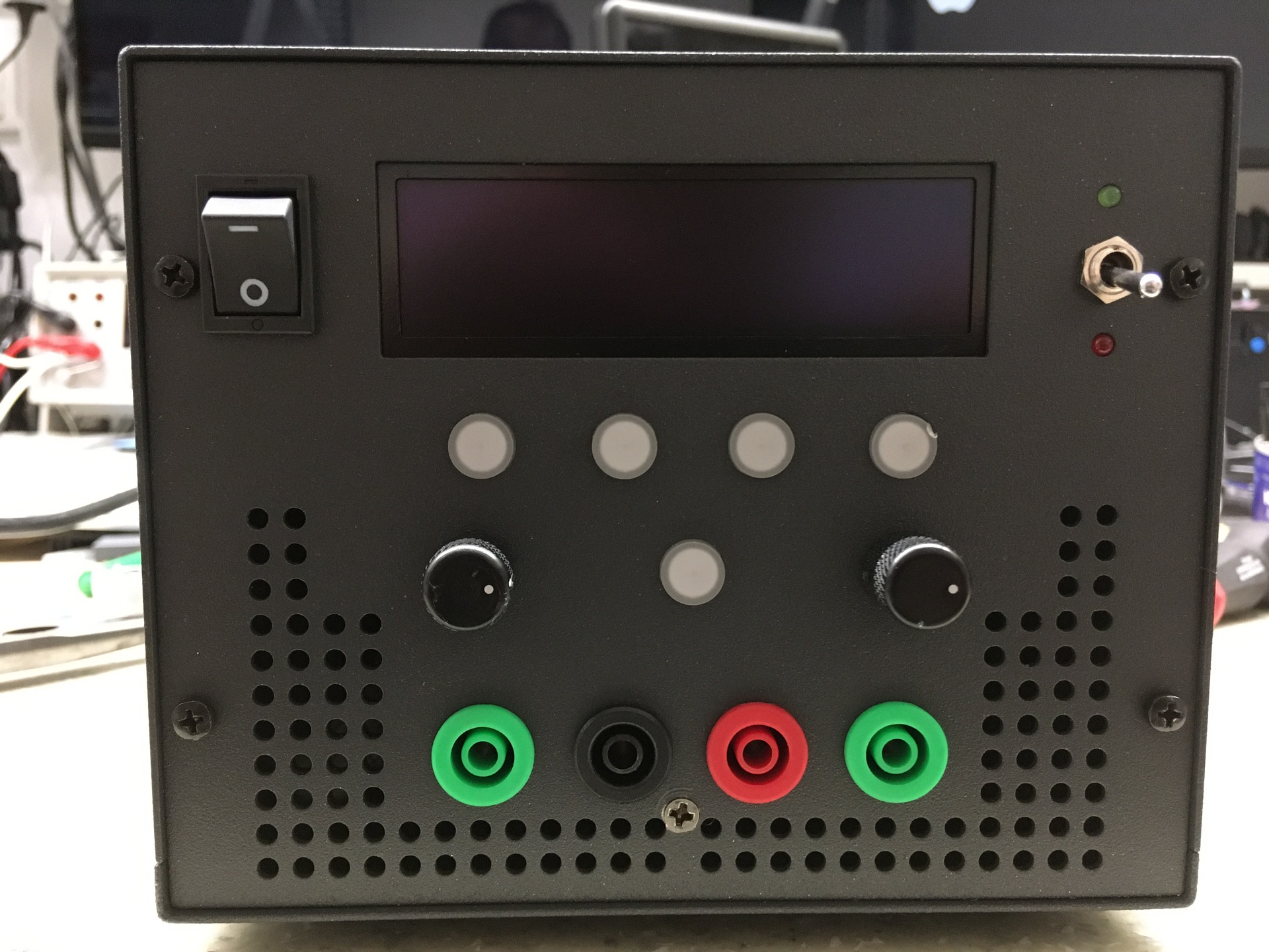

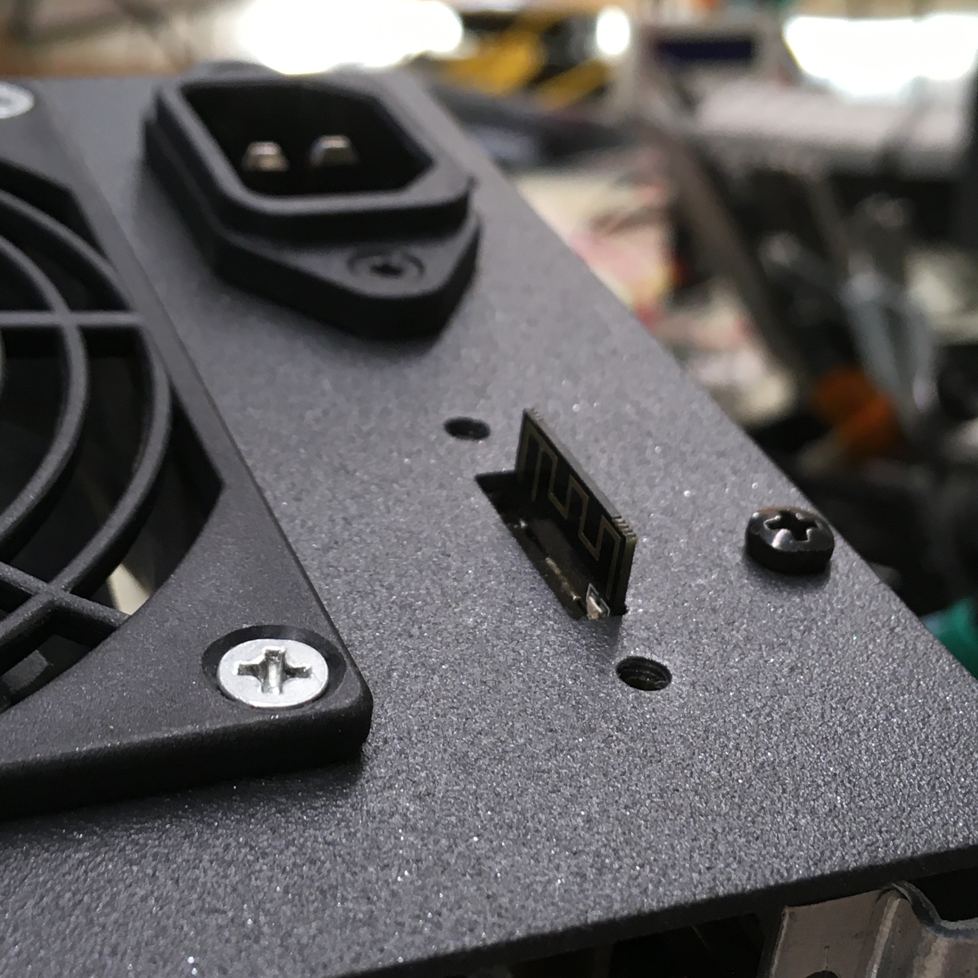

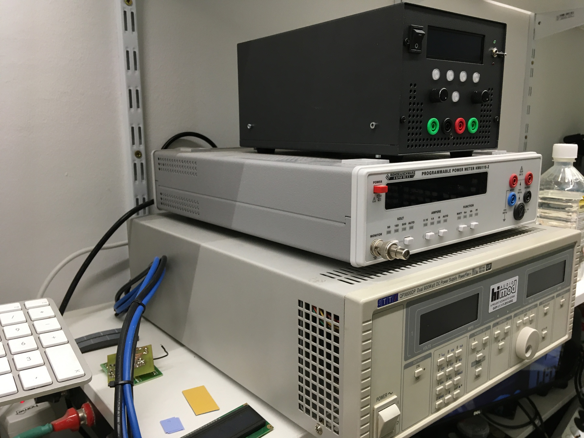

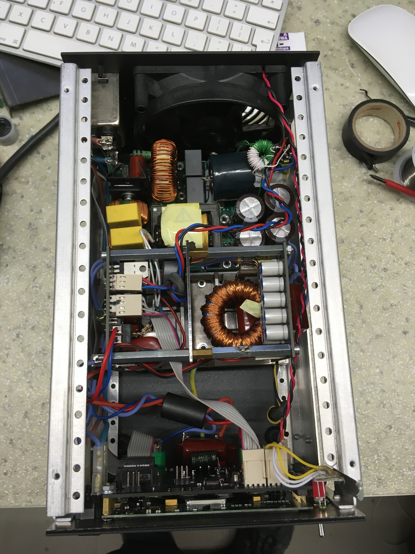

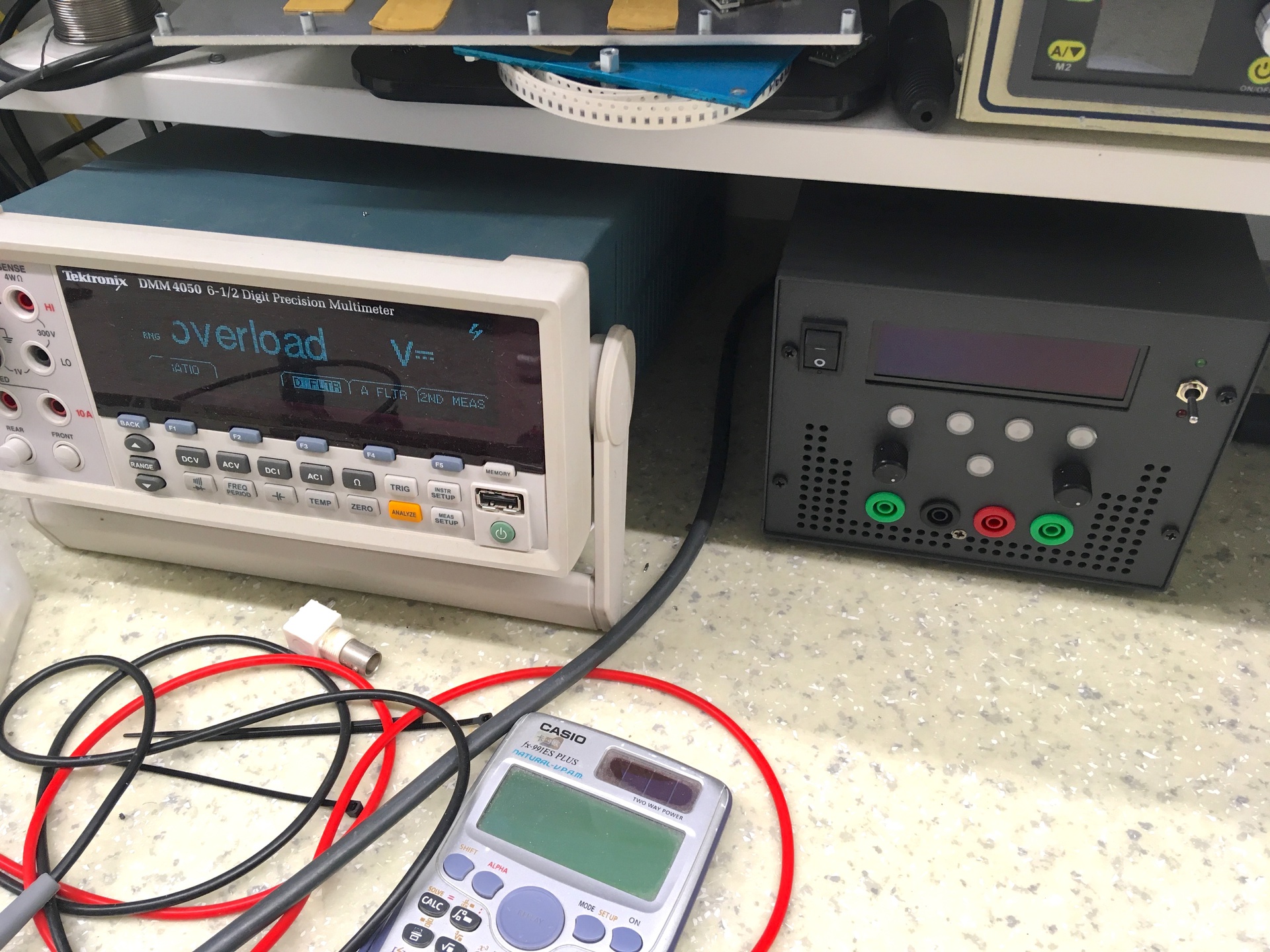

(#) tothtechnika2 válasza Skori hozzászólására (») Jún 8, 2021 / 12
Jövök még pár képpel. Ma teljesen összeszereltem és nagyjából meg is méregettem a tápot. Elképesztően jól sikerült a nagyfrekis zavarszűrés nincs 5-10mV peak to peaknél nagyobb tüske a kimeneten 10A terhelés mellett. A labortáp hálózat felé vezetett zavar szempontjából is hozza az elvárásokat, kb. 300W-ig átmegy a szabványos teszten, utána sajnos a kis zavarszűrők elkezdenek telíteni. A zárt fémdoboz sokat segített a zavarokon. Hatásfok jelenleg kb. 84% körül van 600W terhelésnél, ami elfogadható szerintem egy félig analóg labortáptól. Skori barátommal dolgozunk a mérési összeállításokon, és ha minden jól megy, azokat is nemsokára tudjuk publikálni. Még Attila barátomtól várom a wifire a kupakot és ha az is kész van, akkor végülis kész van a táp.
A hozzászólás módosítva: Jún 8, 2021

(#) Ge Lee válasza tothtechnika2 hozzászólására (») Jún 9, 2021 /
Tetszik, de én átfordítanám vagy a dobozt vagy a kijelzőt. A legtöbb asztalra (az enyémre sem) fér el ez a kivitel ahol a hosszabbik oldal néz felém, csak az olyan ahol ez el van fordítva 90 fokkal. A gyári megoldások is olyanok inkább, ez a kivitel nem túl gyakori. Ha az asztalra teszem belóg a munkatérbe (útban van) ha a polcra onnan meg lelóg, túllóg, szintén zavaró.
(#) Egri Frédi válasza Ge Lee hozzászólására (») Jún 9, 2021 /
Ez legyen a legnagyobb problémád ...
(#) tothtechnika2 válasza Ge Lee hozzászólására (») Jún 9, 2021 /
Nekem hátrafelé sok hely van, mivel a gyári műszerek nagy többsége bőven mélyebb mint 25 cm, így még mindig a labortápom messze a legkisebb. Most a feliratozáson gondolkozom, hogy lehetne megcsinálni a legjobban.
(#) majkimester válasza tothtechnika2 hozzászólására (») Jún 9, 2021 / 1
Nagyon profin néz ki. Lassan a befektetett rengeteg munka meghozza a gyümölcsét. Ha szabadna egy két megjegyzést tenni:
A 15A / 120V-ot együtt is tudja, vagy meghatároztatok egy max. kivehető teljesítményt is? Azért kérdezem, mert a bemeneti 6A-es zavarszűrő erre már kevés, de nyilván elég ha a max. teljesítmény is korlátozva van.
A hűtőbordát nem tervezed kicsit az előlap fele hozni? Előtte még van hely, és akkor jobban elférne a greatz hűtőbordája és a bejövő 230V csatlakozása?
(#) tothtechnika2 válasza majkimester hozzászólására (») Jún 9, 2021 /
A labortáp tudja a 15A 120V-ot, a primer táp is, de csak rövid ideig, itt ennek a korlátja gyakorlatilag csak a táp melegedése (főleg a trafó). Kb folyamatosan 600W vehető ki belőle. Ide be is van állítva egy rms teljesítménykorlát a primer tápegységbe kb 10 másodperces átlagolási idővel. Tehát pillanatokra ki lehet venni a közel 2kW-ot a tápból, tehát alkalmas erősítő lepróbálására stb, de "fűtésnél" le fog kapcsolni pár másodperc múlva, hogy megvédje a hirtelen melegedéstől a félvezetőket. Bár simán meg lehetne a tápot 2kW RMS-re csinálni, feleslegesnek tartom, mert már a 600W is bőven sok egy labortápnak, legalábbis nekem ez a tapasztalatom. Ha több kell mégis, nem baj, lesz 4 vagy 5db belőle, tehát lesz teljesítmény bőven. Egyébként a primer táp kb 8cmx11cm, ez is elég durva szerintem, hogy 600W rms kijön belőle. A Peak teljesítménye egyébként kb 2,5kW, afölött tilt az áramkorlát. A PFC 230V-ról kb a 2kW teljesítményt tudja, 15A-en van az áramkolátja, a PFC tekercs is ehhez lett méretezve.
A hűtőborda nem fog előbbre jönni, sőt, jobb lenne ha teljesen nekiérne a ventinek, hűtés szempontjából. Sajnos ez a hűtőborda még az előző 20 centi mély dobozba készült, így a végső verziókban 1 centivel hosszabb borda lesz, kényelmesebben elférünk rajta. Az, hogy van egy kis hely az előlap meg a cuccok között vezetékezés és zavar szempontjából is jó. Amúgy a doboz 2 centivel rövidebb lett volna, de Matyibácsi kérdezte, nem lehetne e 25 centi, mert olyan sablonja van, ezért lett 25 cm-es.

(#) tothtechnika2 válasza Alkotó hozzászólására (») Jún 9, 2021 / 1
Készítettem egy fényképet, hogy érzékeltessem, hogy mennyire nem mély még ez a táp. Mindegyik laborműszerem mélyebb jóval.

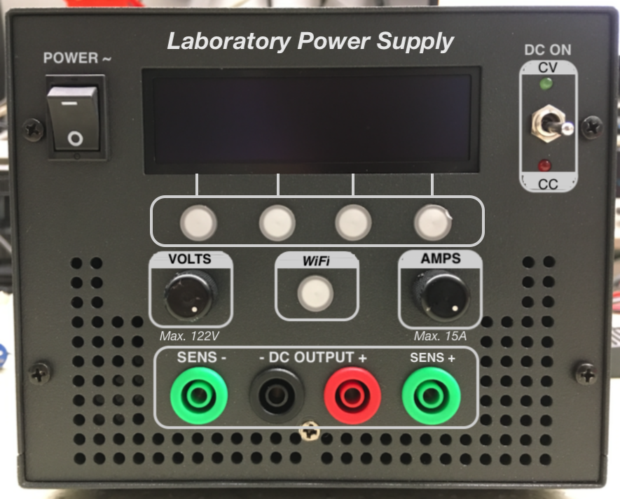

(#) tothtechnika2 hozzászólása Jún 9, 2021 / 1
Épp a műszer előlapját tervezem. Van esetleg valakinek ötlete, mit hogy lehetne másképp, jobban stb.?
