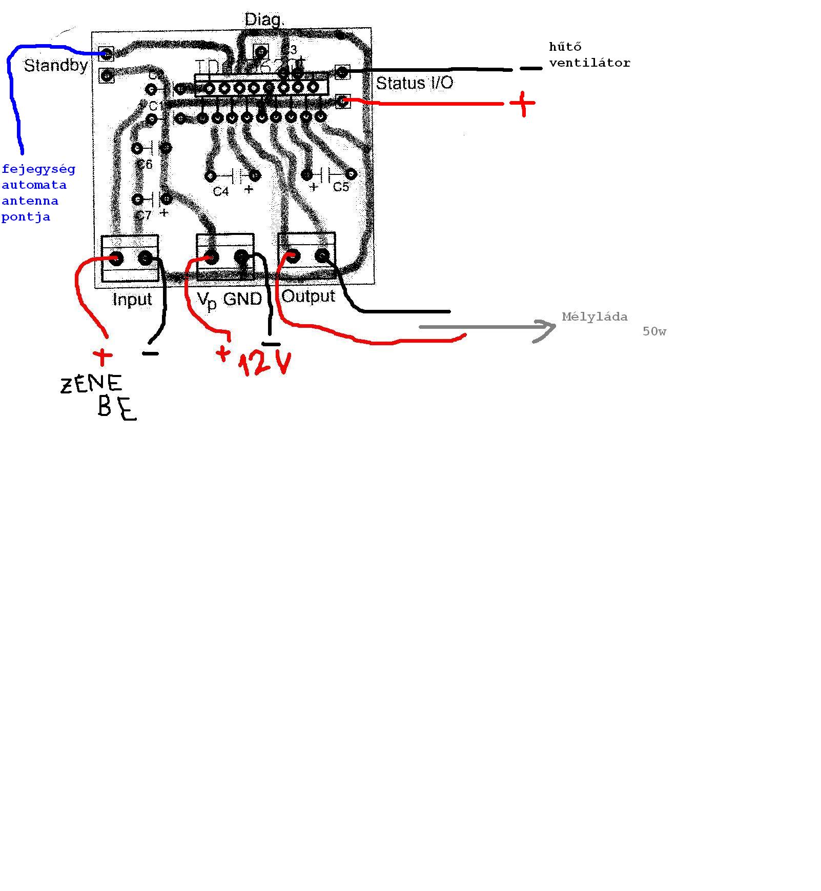

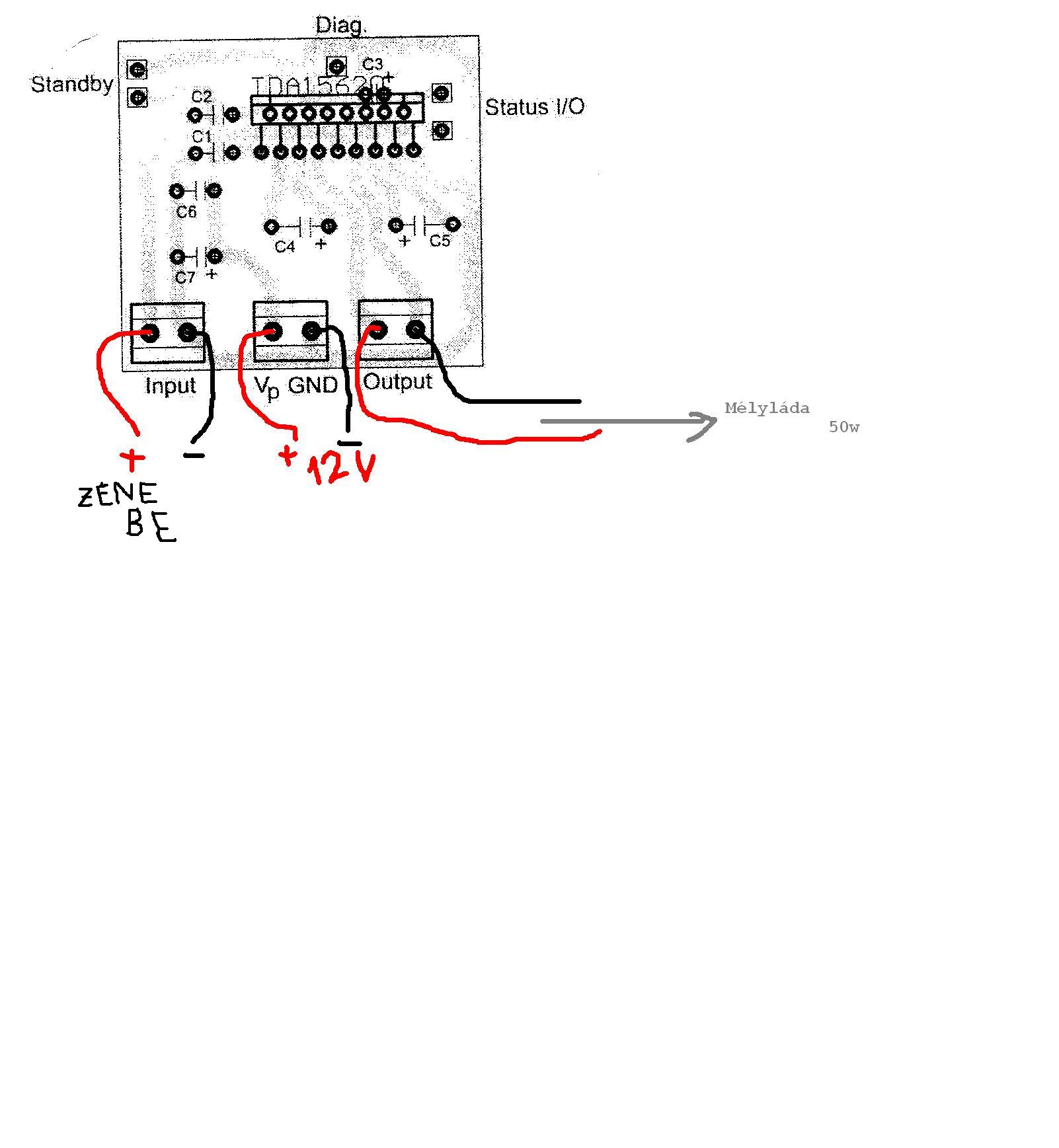

(#) Mikrosilver hozzászólása Júl 2, 2008 /
Heló van ez a tda1562q erősitőm de nem megy igy kötötem be, esetleg kell még valahova feszt(vagy valamit) kapcsolni?
(2-3mp után nagyon meleg lett az ic ezért nem is kinoztam)Gyári az erősitő mindent átnéztem töbször is.
valaki segitene igy már jó lesz?
(#) DJ Szabcsa válasza Mikrosilver hozzászólására (») Júl 3, 2008 /
Hát ha a TDA 7294-es IC-ből indulok ki, akkor ott a standby lábra a +tápfeszt kell rátenni egy pár 100kilós ellenálláson keresztül.De lehet hogy itt nem így van és tévedek...
(#) zomatt válasza Mikrosilver hozzászólására (») Júl 3, 2008 /
Szerintem tanulmányozd kicsit az ic adatlapját. Én most nem látom át hirtelen, hogy mi az a status i/o láb, de az biztus hogy kapcsolatban van valahogyan a némítással. Sajnos azt sem tudom, hogy a nyák hogy néz ki pontosan. Az adatlapot le lehet tölteni. Bővebben: Link
