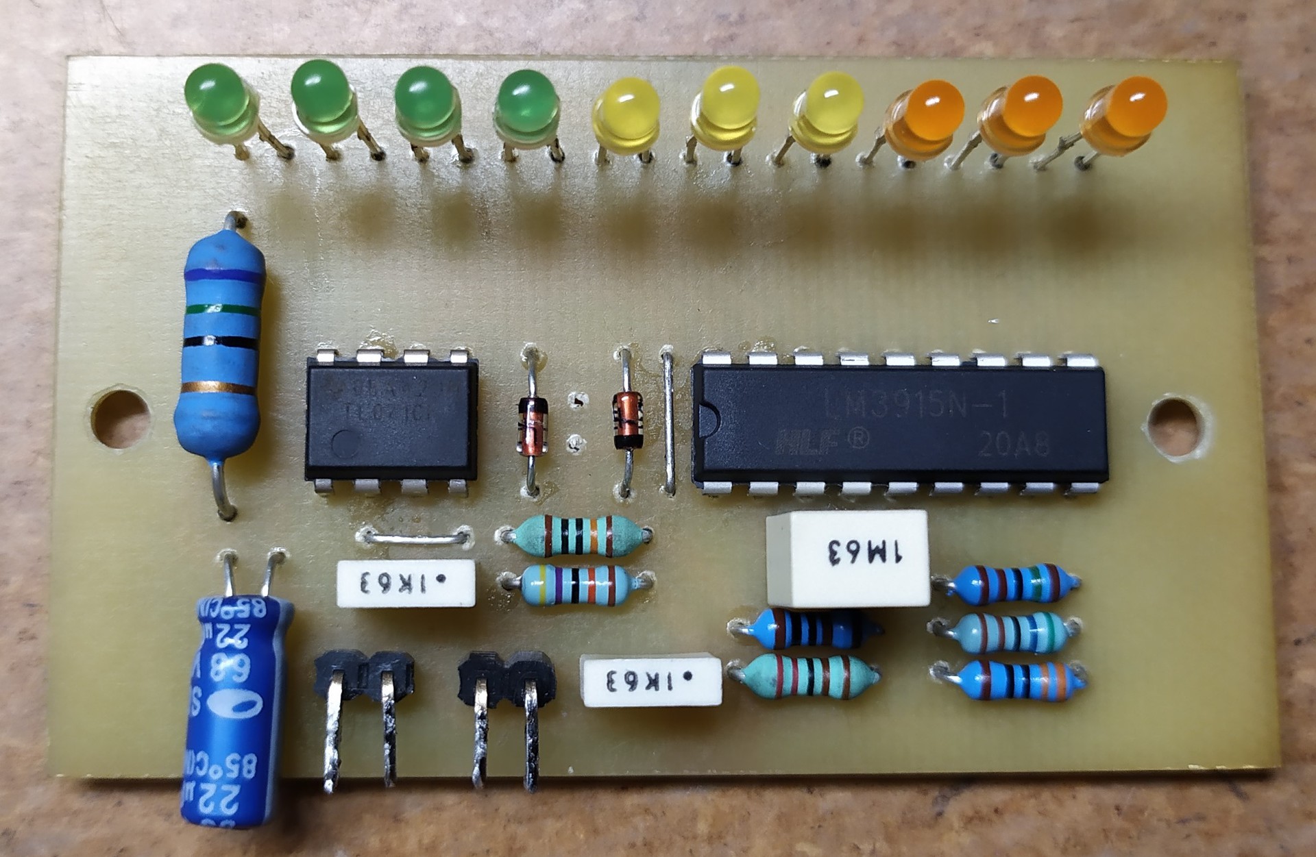

(#) lóri válasza tompower hozzászólására (») Jún 9, 2021 /
Szia! Gyártattam a nyákot, itthon csak rajzoltam.
(#) Alkotó válasza lóri hozzászólására (») Jún 9, 2021 /
Itt egyáltalán nem a "rondaság" a lényeg. Az erősítő -véleményem szerint- egy nagyon jól átgondolt dizájnt képvisel. Ezt az egységet bűnös dolog lenne megtörni.
De ízlésbéli kérdésekben csak óvatosan szabad sarkosan állást foglalni, így azt teszel amit jónak látsz. Mégis arra intelek, gondold meg jól, mielőtt elrontod.
(#) lóri válasza Alkotó hozzászólására (») Jún 9, 2021 /
Nincs ezzel baj. Miért gondolod, hogy elrontom? Ez olyan lesz, mintha gyári lenne. Ha raknék bele hangszóróvédelmet (ha nem lenne benne) , azt se kívülre tenném. Ez inkább modding. Pofásabb lesz, ha már lespórolták.
