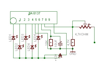

Ha érdekel valakit, felteszem a BA6137 kapcsolást, pokoli egyszerű és 5 LED.Én régen egy Sharp deck-ben bukkantam rá és megszerettem. Lehet duplázni a LED-eket és akkor lehet 2x10-eset csinálni is belőle.
(#) Kovidivi válasza Bonanza02 hozzászólására (») Júl 2, 2008 /
Persze hogy rakd fel, kíváncsian várom! Köszi!

(#) Bonanza02 válasza Bonanza02 hozzászólására (») Júl 4, 2008 /
UAA 170 - pont vezérléses
UAA 180 - ledsor vezérléses (=A277)
Viszont itt a BA 6137 (Az Eagle sajna nem ismeri, azért lett ilyen a rajz)

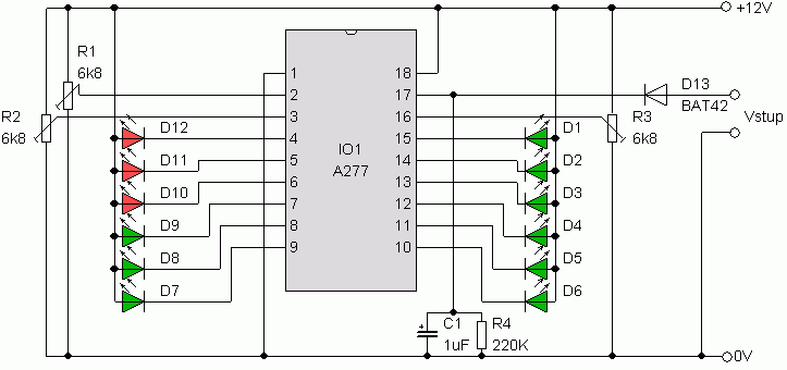

(#) speki válasza Bonanza02 hozzászólására (») Júl 5, 2008 /
Az UAA 180 is megy pont vezérlésbe és sorba is mind a kettőt tudja
mind a kétféleképen meglehet csinálni itt van róla kép

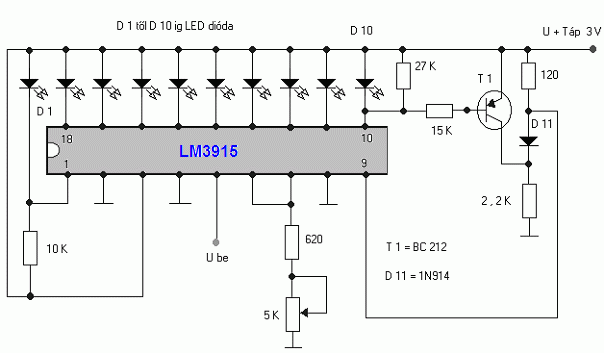

Ebben a kapcsolásban, ha nincs a bemenetre kötve semmi, akkor az első lednek kell világítania? (ha a bemenetet rövidre zárom akkor is világít) Mi lehet a gond, hogy világít?

(#) Skip válasza titkovics hozzászólására (») Júl 23, 2008 /
tuti, hogy nem kéne világítania...
meglehet, hogy a nyákon van vmi rövidzár??? vagy előfordulhat hogy az a tranzisztor nem zár le rendessen..

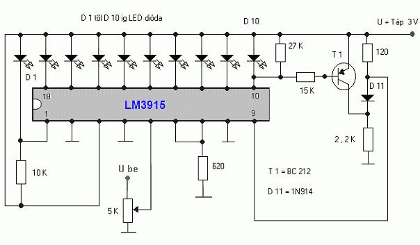

Még mindig gondom van a csatolt kivezérlésjelző kapcsolás érzékenységének szabályzásával!
A rajzon lévő poti csak a ledek fényerejét szabályozza...
Én a bementi audiójelet szeretném szabályozni,h ne úgy jelezzen a kapcsolás,ahogy tekerem fel a hangerőt,mert ha pl. hangosabban szeretném hallgatni a zenét,akkor túlcsordulnak a "ledek",és ilyenkor lenne célszerű az érzékenységet lentebb állítani
UI:ez sem segít (nem reagál,ugyanúgy müködik,mintha nem lett volna semmi változtatás)
Vmi megoldás a problémára?
igy nem fogok nyákot készíteni,ha nem tökéletes ,pedig jó lenne
Köszi
Tomi
(#) ethcbi válasza Pulyka hozzászólására (») Aug 4, 2008 /
Igen ebben a kapcsolásban ez a szerepe a potinak, szabályozni a fényerőt. Nincs benne az említett 5-ös (input) lábra kötött bemeneti feszültségosztó. ha azt bekötöd és állítgatod akkor teljes hanerőn is elérheted, hogy egy LED sem villan fel. A DOT/BAR átkapcsoló áramkört először hagyd ki. Az csak megzavar
(#) Pulyka válasza ethcbi hozzászólására (») Aug 4, 2008 /
Hi
Mégiscsak jó az ötlet
Lehet az ic in-t és az audió in-t én értettem félre akkoriban
Azért a kapcsoláson(csatolva) látható potit elhagytam,és áthidaltam,igy az ellenállást a testre kötöttem
Az audio in-t a poti eggyik lábára,az ic bemenet lábat a poti középső,még a poti másik lábát a testre kötöttem
igy szabályozható is az érzékenység!
a fényerőszabályzásnak pedig nem látom értelmét...
UI:a kapcsolást azért csatolom mindig,hogy a kedves olvasó tudja miről van szó
Tomi

(#) Pulyka hozzászólása Aug 8, 2008 /
Csatolom az átalakított rajzot,hogy hogy oldottam meg a érzékenység szabályzását!
(a fényerőszabályzásáért felelős potit kihagytam)
Köszönöt:ethcbi-nek,és kagkk-nak(#203116)
Bocsánat,ha valakit kifelejtettem,most hirtelen ők jutottak az eszembe...
Tomi
(#) gambler hozzászólása Aug 10, 2008 /
Sziasztok! Tudnátok segíteni, megépítettem ezt a kivezérlésjelzőt és egy 386-os Fejhallgatóerősítőhöz szeretném használni. Hogy tudom hozzá kalibrálni?
Köszönöm Szabolcs[img]Bővebben: Link
(#) szamóca válasza gambler hozzászólására (») Aug 10, 2008 /
Köss a Kiv.jelző bemenetére egy 10Kohmos trimmert úgy hogy az egyik láb a test, másik a hangbemenet, a csuszka pedig a kiv.jelző bemenet.
