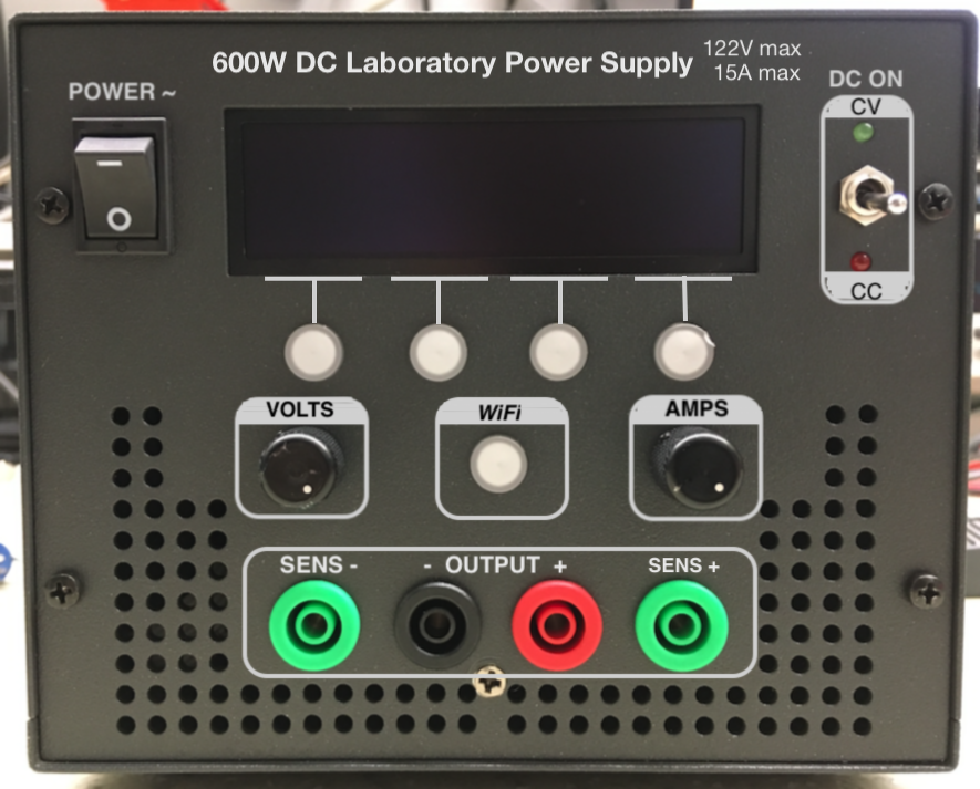

(#) majkimester válasza tothtechnika2 hozzászólására (») Jún 9, 2021 / 1
Ez nem lesz így jó, nincs sem TT sem Skori logó
Esetleg próbáld ki az alábbiakat és meglátod mi néz ki jobban:
- -DC OUTPUT+ helyett csak -OUTPUT+ és akkor a polaritás a csatlakozó fölé esne
- Feliratnak 120V/15A DC Power Supply vagy 600W DC Power Supply és az első esetben a kis max. feliratok nem is kellenek.
- A felső fehér gombok körül a keret helyett alternatív megoldás: A függőleges vonalak menjenek a gombig és esetleg a függőleges vonalak helyett amolyan T alakok, jó széles vízszintes vonallal.
- A wifi gomb kerete is lehetne akkora mint a két encoder-é
A hozzászólás módosítva: Jún 9, 2021
(#) tothtechnika2 válasza majkimester hozzászólására (») Jún 9, 2021 /
Frappáns ötletek, át is variáltam ezek alapján picit.
Talán a T felett hagynék 1mm-t, de így jobb lett szerintem.
Szerintem is jobb lett.
(#) Alkotó válasza tothtechnika2 hozzászólására (») Jún 9, 2021 /
Az anglománkodáson felülemelkedve, zavart okoz bennem a "Volts" és "Amps" felirat. Ezek az adott jellemző mértékegységei. Olyan mintha "frekvencia" helyett "Hertz"-et írnál. Tehát a "feszültség" és az "áram-maximum" felirat lenne helyes (vagy ha ragaszkodsz hozzá akkor ezek idegen nyelvű megfelelői "Voltage" és "Current-max."). Sőt ha rövidet akarsz, akár az "Uki" és az "Imax" is helyes felirat lenne.
(#) tbarath válasza tothtechnika2 hozzászólására (») Jún 9, 2021 /
Nem feliratozás, de ergonómia témában egy kérdés: ha használod a sense csatlakozókat, akkor kényelmesen tudod tekergetni a potikat (vagy encoder, mindegy)?
(#) sdrlab válasza tothtechnika2 hozzászólására (») Jún 9, 2021 / 1
Az én szememet dizájn szempontjából az a divatját múlt billenőkapcsoló bántja
Szebbnél szebb kapcsolókat lehet ma már beszerezni, én biztosan nem hagynám ezt benne...
(#) tothtechnika2 válasza sdrlab hozzászólására (») Jún 9, 2021 /
Kérlek linkelj egyet ami szebb és ennek a helyére bemegy! Megköszönném, nekem sem tetszik.
(#) tothtechnika2 válasza tbarath hozzászólására (») Jún 9, 2021 /
Igen, kipróbáltam.

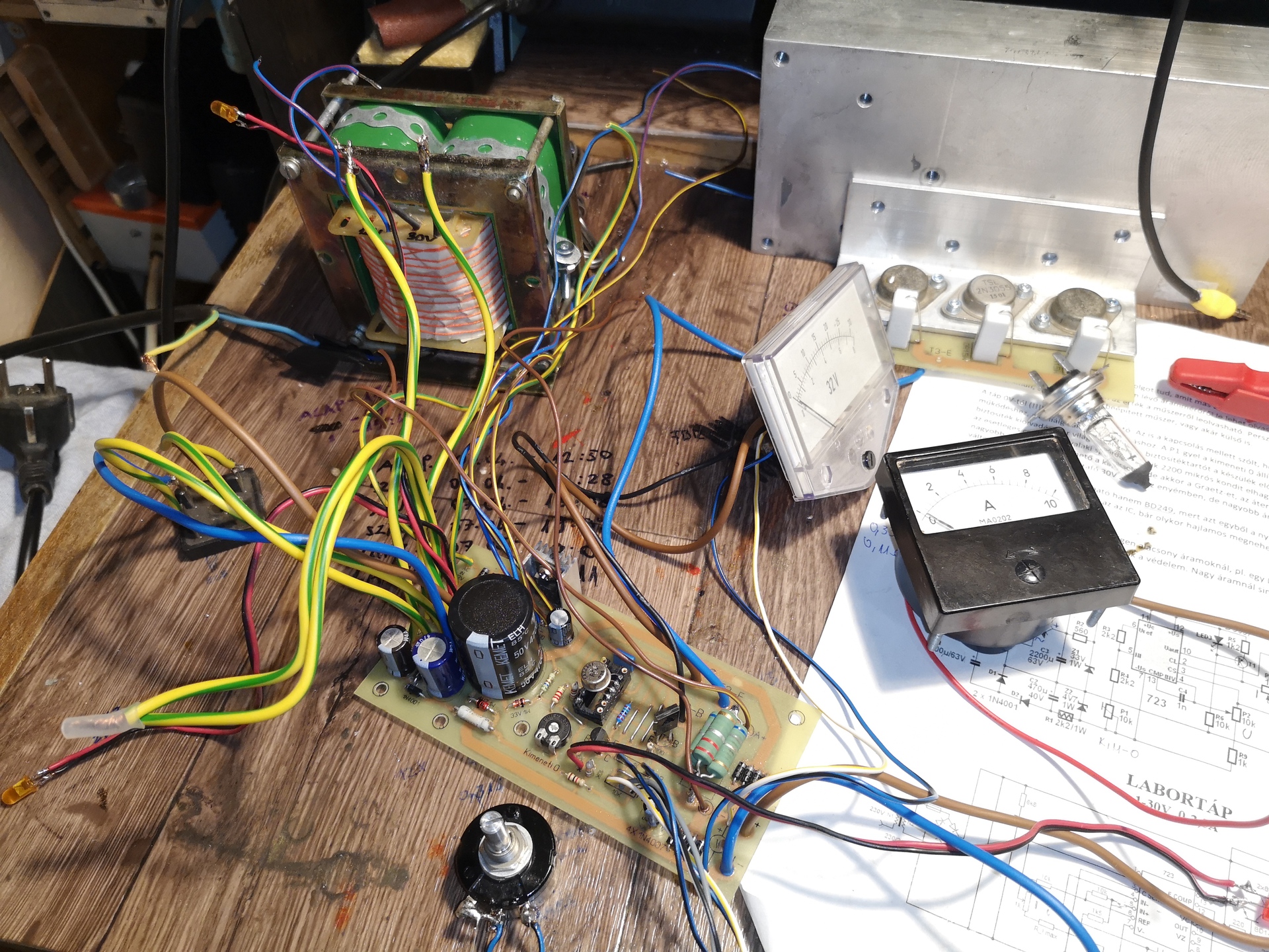

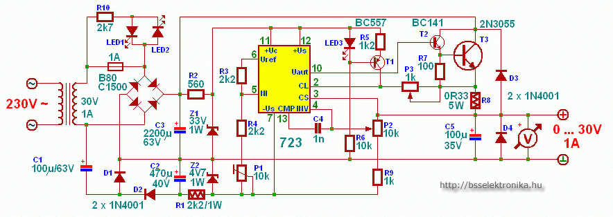

(#) zoly15 hozzászólása Júl 6, 2021 /
Szeretnek egy kis segitseget kerni.
A rajzon szereplő BSS elektronikas tapegyseget epitettem meg. Minden működik (áram és feszültség szabályozás).
Egy furcsa anomália azonban van... ha az áram potméter minimum állásban van, a feszültség potméter pl 5V-os állásban (kimeneti feszültség) akkor a kimeneten kb 3V mérhető, ez független attól hogy a feszültség potméter állásától, ha 3V fölött van. Ez a feszültség nem terhelhető, már 1Kohm os ellenállással is leesik a feszültség 0V-ra.
Miért lebeg a kimeneti feszültség kb 3V-on?
Előre is köszönöm.
(#) zoly15 válasza zoly15 hozzászólására (») Júl 6, 2021 /
Továbbo kérdés, hogy a T1 az pontosan milyen feladatot lát el itt?
(#) Gafly válasza zoly15 hozzászólására (») Júl 7, 2021 /
Ahogy nézem R5-T1-P3-R8 útvonalon össze is jöhet az általad leirt jelenség.
(#) ferci válasza zoly15 hozzászólására (») Júl 7, 2021 /
A T1 egy áramgenerátor, ami ez a rajz szerint a p3 potira ( és a hozzá képest minimális r8-ra ) küld áramot.
A led típusától függően ez az áram 1,.. mA, ami 1 k-s p3 poti állásban 1,... volt a CL-CS lábon és áramot határol rögtön. .
Ha nincs kimenő áram sem, az r8-on tkp. nem esik semmi feszültség sem ( töredék mV ), így a p3 állástól függően a CL-CS lábon esik feszültség ( p3-r8 sorban ).
Még annyit a témához, hogy a helyedben a p3 potit átkötném egy akkora ellenállással ( sacc 1.5-1.8 k ), hogy 1-2 mA terhelő áramnál kezdjen el "határolni" végkitérésnél, ha kevesebb nem nagyon szükséges.
Így a p3 skálája is jobban ki lesz használva kis áramoknál.
Ne felejtsd el, hogy a p3+r8 össz feszültsége adja a határolás szintjét, amit meg is mérhetsz üzem közben: a belső tranzisztor Ub-e nyitófeszültsége.
(#) zoly15 válasza Gafly hozzászólására (») Júl 7, 2021 /
Ezért kérdeztem a T1-et, mert ha kivettem, akkor eltűnt a feszültség a kimenetről.
Először az áteresztő és a meghajtó tranzisztorokat vettem ki, de nem azok eresztették át ezt a kis feszültséget.
(#) zoly15 válasza ferci hozzászólására (») Júl 7, 2021 /
Szia,
Köszönöm szépen a segítséget!
Valóban megoldódott a probléma egy 3,6K Ohm -os ellenállással.
(#) ferci válasza zoly15 hozzászólására (») Júl 7, 2021 / 1
Örülök, hogy használt a recept..
