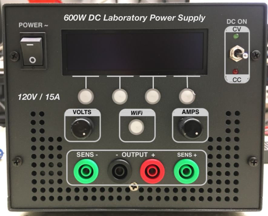

Ez nem lesz így jó, nincs sem TT sem Skori logó
![]() Esetleg próbáld ki az alábbiakat és meglátod mi néz ki jobban: - -DC OUTPUT+ helyett csak -OUTPUT+ és akkor a polaritás a csatlakozó fölé esne - Feliratnak 120V/15A DC Power Supply vagy 600W DC Power Supply és az első esetben a kis max. feliratok nem is kellenek. - A felső fehér gombok körül a keret helyett alternatív megoldás: A függőleges vonalak menjenek a gombig és esetleg a függőleges vonalak helyett amolyan T alakok, jó széles vízszintes vonallal. - A wifi gomb kerete is lehetne akkora mint a két encoder-é A hozzászólás módosítva: Jún 9, 2021
Frappáns ötletek, át is variáltam ezek alapján picit.
Talán a T felett hagynék 1mm-t, de így jobb lett szerintem.
Szerintem is jobb lett.
Az anglománkodáson felülemelkedve, zavart okoz bennem a "Volts" és "Amps" felirat. Ezek az adott jellemző mértékegységei. Olyan mintha "frekvencia" helyett "Hertz"-et írnál. Tehát a "feszültség" és az "áram-maximum" felirat lenne helyes (vagy ha ragaszkodsz hozzá akkor ezek idegen nyelvű megfelelői "Voltage" és "Current-max."). Sőt ha rövidet akarsz, akár az "Uki" és az "Imax" is helyes felirat lenne.
Nem feliratozás, de ergonómia témában egy kérdés: ha használod a sense csatlakozókat, akkor kényelmesen tudod tekergetni a potikat (vagy encoder, mindegy)?
Az én szememet dizájn szempontjából az a divatját múlt billenőkapcsoló bántja
![]() Szebbnél szebb kapcsolókat lehet ma már beszerezni, én biztosan nem hagynám ezt benne...
Kérlek linkelj egyet ami szebb és ennek a helyére bemegy! Megköszönném, nekem sem tetszik.
Igen, kipróbáltam.
