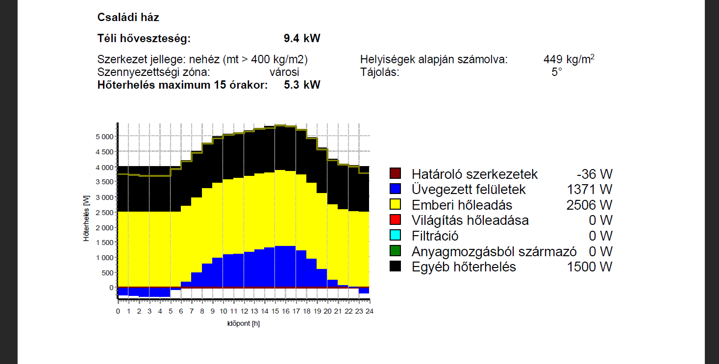

- írd meg, milyen hőterhelést számolt a gépész a hűtés méretezésekor, és arra milyen hűtési teljesítményű a hőszivattyú.
(#) Topi válasza Kicsibandita hozzászólására (») Jún 21, 2021 /
Egy ilyesmi ábrának kellene lennie a gépészeti tervben. Mellékeltem az enyémet.

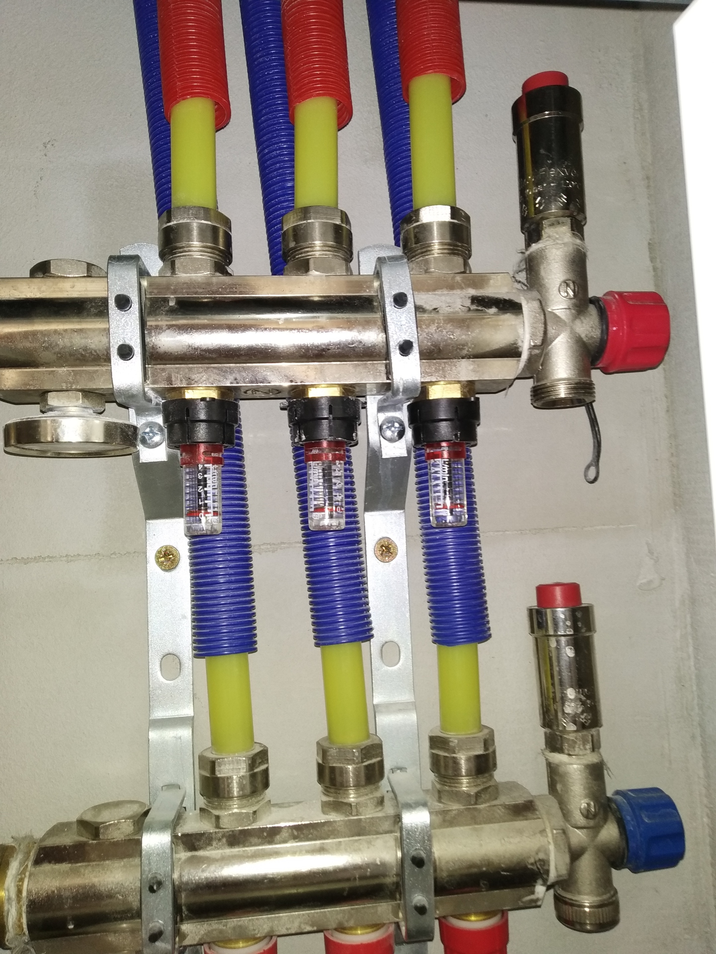

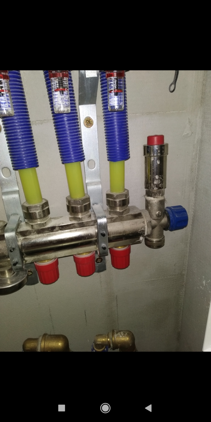

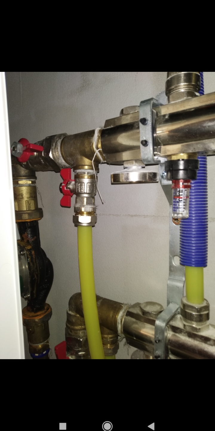

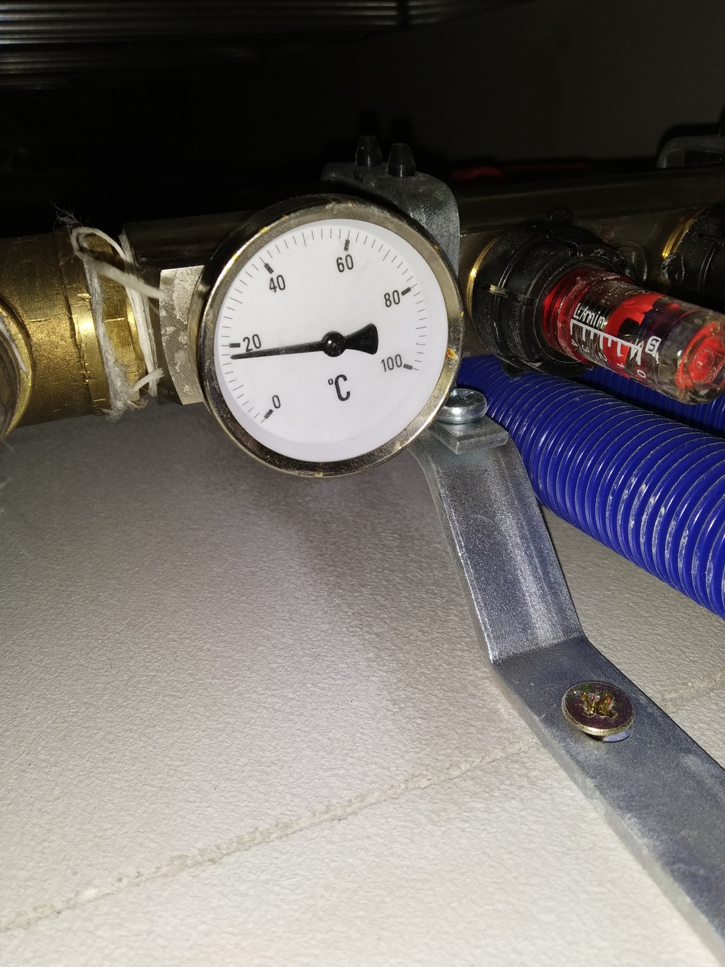

(#) Kicsibandita hozzászólása Jún 21, 2021 /
Néhány kép a rendszerről.

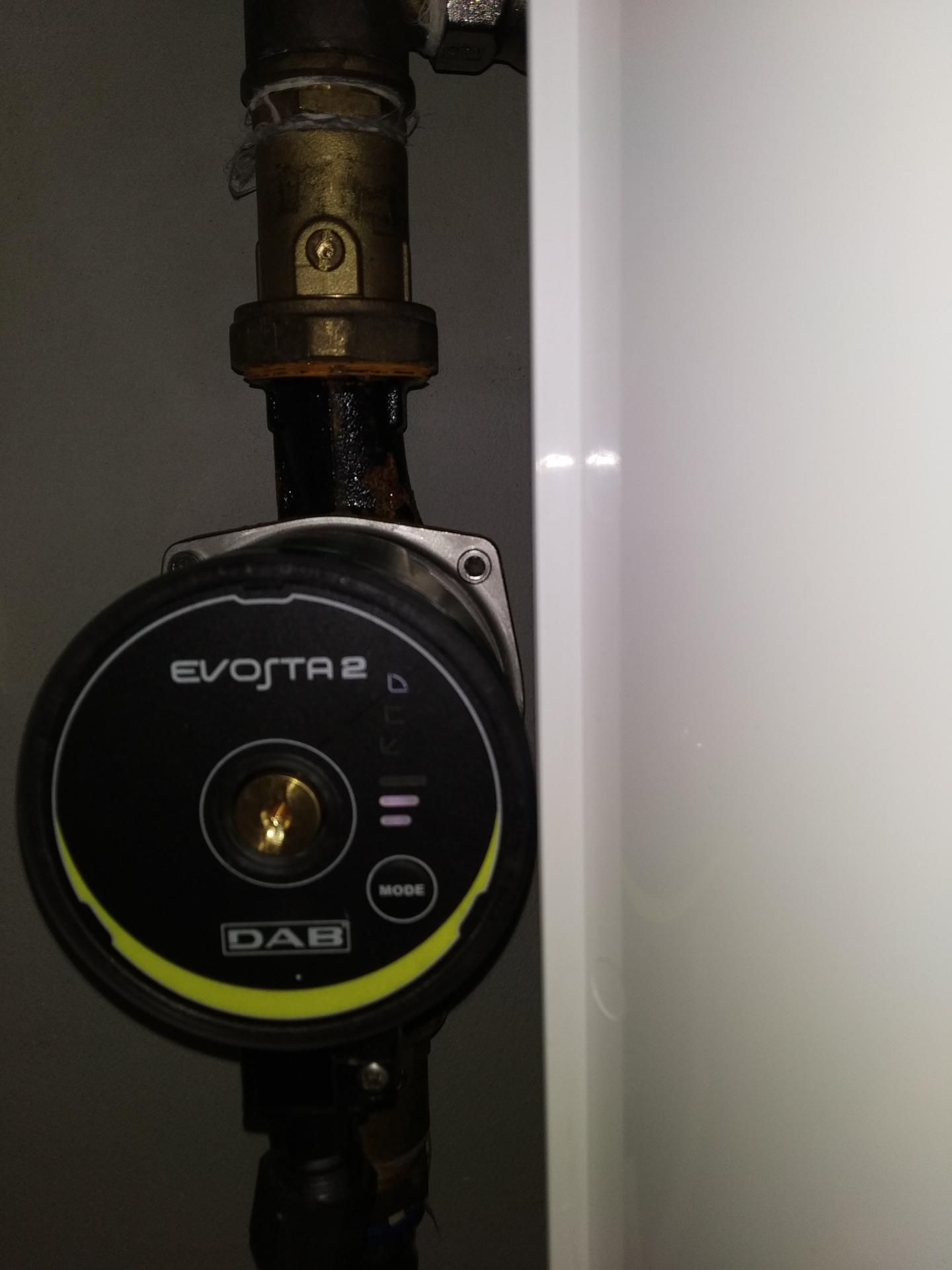

A szivattyú
Azt fel tudnád skiccelni, hogy hogyan is van a keringető szivattyú? Egy egyszerűsített vázlatot arról, hogy a fő trönk előremenő és visszatérő után Nálad, mi hogy van kötve?
(#) JZoli válasza Kicsibandita hozzászólására (») Jún 22, 2021 /
Hát ezen a képen nincs áramlás. A szivattyú éppen állt? Ha nem akkor valószínűleg légteleníteni kellene, vagy jobban kinyitni azokat a szelepeket, vagy a szabályzókat!
(#) Kicsibandita válasza Topi hozzászólására (») Jún 22, 2021 /
Ha jól értelmezem: az előremenő ág elején van a szivattyú, amelyiken az áramlás szabályozó. A szivattyú oldalán is arra mutat az áramlás-irány.
A visszatérő az mehet vissza a hőszivattyúra.
Szivattyú ki-be kapcsolásra az áramlás-szelepe le és fel mozog.
(#) Kicsibandita válasza JZoli hozzászólására (») Jún 22, 2021 /
Igen, figyelmetlen voltam és nem vettem észre, a képen kikapcsolt állapotban van a szivattyú.
Előző képen látható bekapcsolt állapota is.

(#) Topi válasza Kicsibandita hozzászólására (») Jún 25, 2021 /
Először is, elég furcsa megoldást alkalmaztak, viszont nem látok visszacsapó szelepet a mellékelt fotókon, az ilyen kialakítás esetén szükséges lenne / szivattyúba beépítve.
De a legfontosabb lenne a légtelenítést elvégezni először. A légtelenítő nincs teljesen lezárva esetleg?
