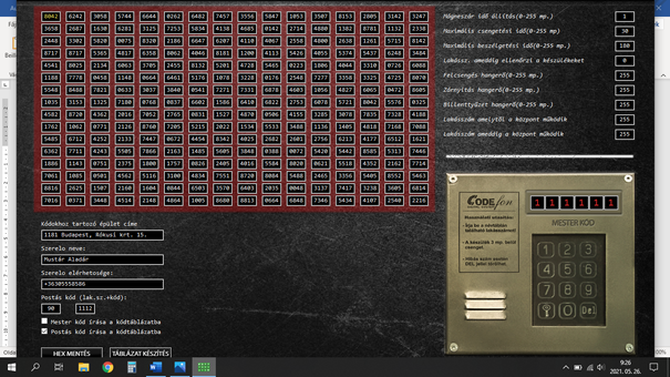

Megint haladtam egy kicsit ![]() Egyenlőre internet kapcsolat szükséges a futtatáshoz, benne van egy automata frissítő, ami leellenőrzi van e kész újabb verzió.. (ezt később kiszedem, hogy offline is menjen) -előző ver. hibásan olvasta be a lakáskódokat javítva -mesterkód és a készülék paraméterei módosítható, menthető a programból A program a betallózott, megnyitott HEX tartalmat módosítja, ezért a megnyitott módosítani kívánt tartalomról készíts biztonsági másolatot!! "mormogipapa" jelezte, hogy a víruskereső nyafogott, gyanítom AVAST az mindenért is nyafog.. Mivel AutoIt -el írom a programot így sajnos előfordul, hogy a forrásban lévő scriptek közül valamelyik beleesik a Black Listába. Az AutoIt -et használták előszeretettel "vírusok" fejlesztéséhez, ezért ha már AutoItScript akkor ugrik rá az érzékenyebb, hisztis kereső.. NYUGODTAN TEGYÉTEK A KIVÉTELEK KÖZÉ és használjátok. Esetleg ha van köztetek olyan, aki tud segíteni a fejlesztésben azt szívesen fogadom majd 3000 sor és még fele sincs meg (fotó mellékelve a forrásból)Üdv Beni
Újabb frissítés (egyenlőre ennyi)
Codefon Hex editor Automatikusan biztonsági mentést készít a szerkesztéshez kiválasztott tartalomról Helye: C:\CodeFon\backup\ könyvtárba Adatok olvasása, szerkesztése -lakáskódok (0-255) -készülék paraméterek -mester kód Kódtáblázat készítés Word doc -lakáskódok kiírás Word doc és vagy txt fájlba (*.*.doc -hoz Microsoft Office szükséges) -épület, ház címzés -szerelő név, kapcsolat hozzáadás a táblázathoz -postás kód, mester kód hozzáadás a táblázathoz (kikapcsolható) Adatok szerkesztését valaki kipróbálhatná, akinek van asztalon egy készüléke látszólag jó a módosított tartalom, de ott a DE.. felírva eszközben nem próbáltam.. ![]() Üdv Beni

Ablak méret beállítva, nézd meg elfér e a kijelzőn..
1366X768 alja teteje nem látszik.
ha most se férsz el, akkor vegyél másik laptopot..
![]() szerintem így jó...
Ok veszek !
![]() 15,6 képátlónál 1920X1080 felbonásnál tökéletes, csak "dolgozós" gép 12,5 képátó 1366X768 nál nem jó.

Lecseréltem a hibás gépet, és most jó a felbontás !
![]() ![]() Köszi a módosítást! A hozzászólás módosítva: Máj 26, 2021

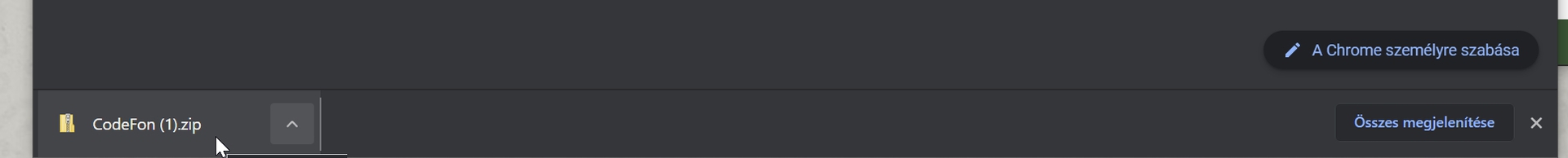

Szia. Továbbra sem engedi letölteni ezt írja ki Nem lehet elérni a megadott eszközt elérési utat, vagy fájlt. Lehet hogy nem rendelkezik engedéllyel a hozzáféréshez
Háát akkor valami helyi hiba van.. nekem lejön, illetve működik, de másoknak is.. http://emailkuldo.hu/CodeFon.zip
Google Chromban nem lehet, de Firefoxban le lehet tölteni.

Sikerült, le tiltottam a Defendert és engedi
