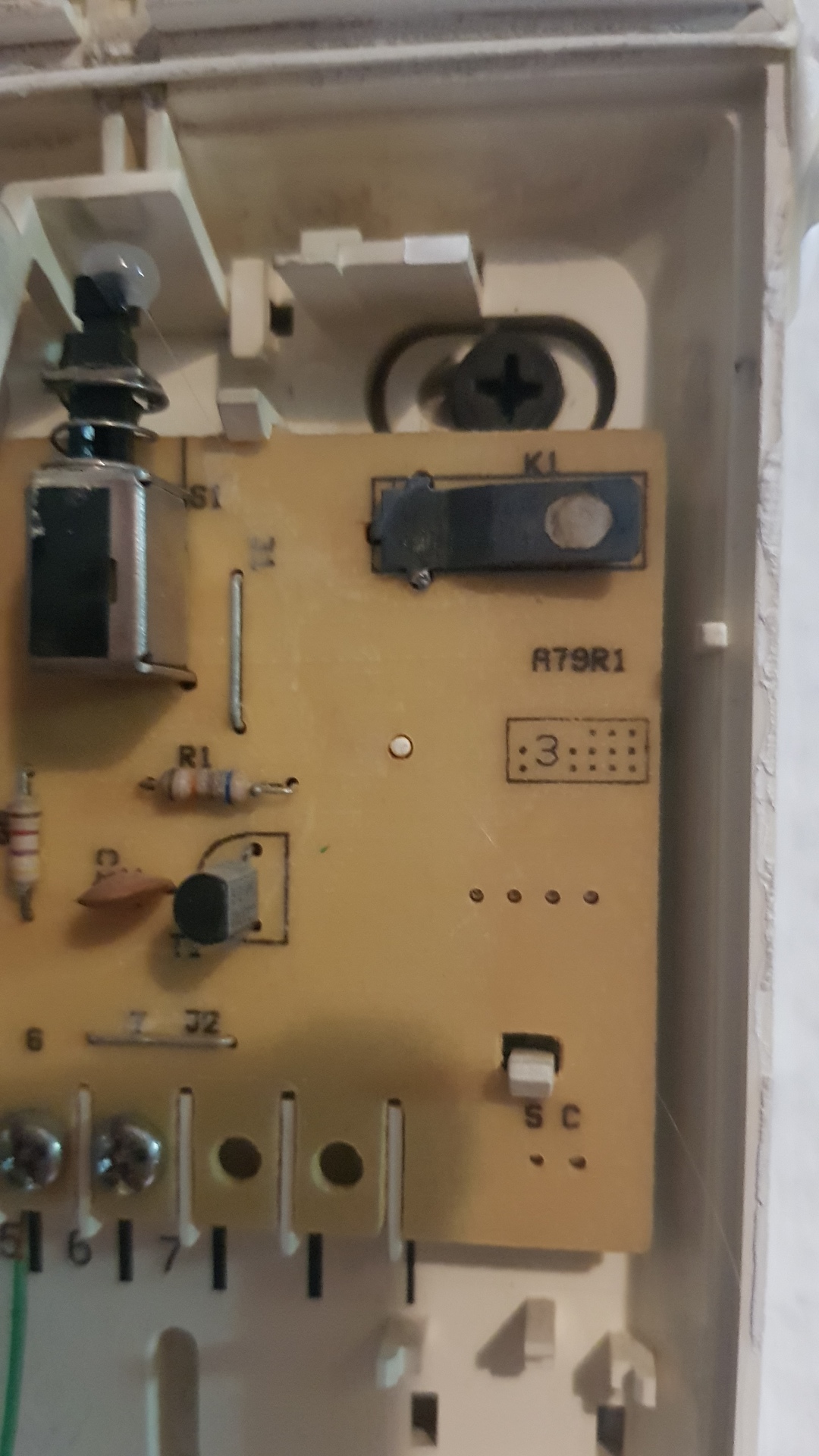

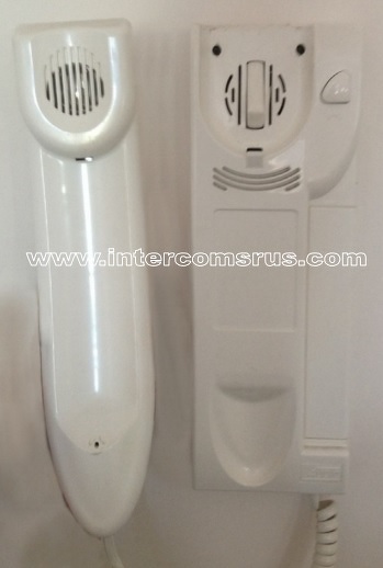

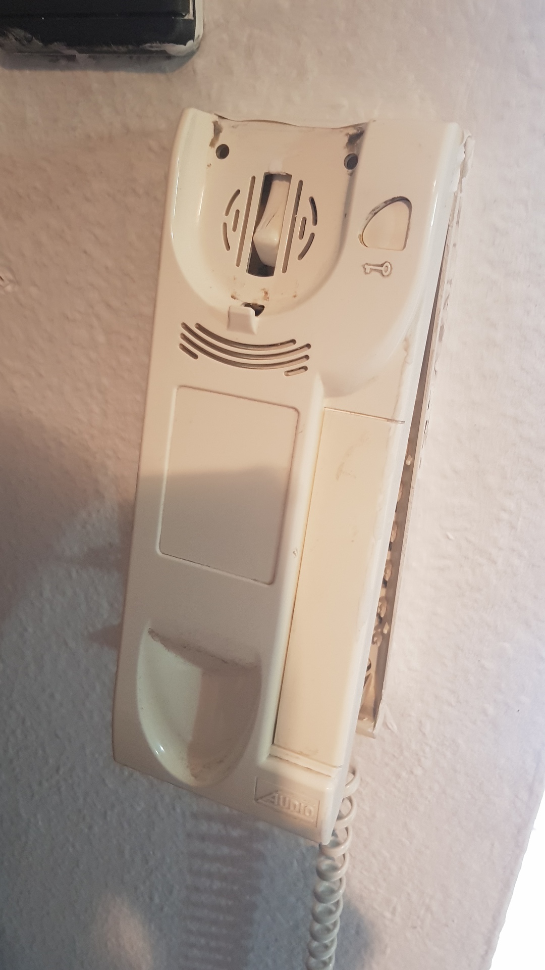

Kérdésem... a képen látható csoda készülékből elfekvőben valakinek volna-e egy db?
Törött a ház, újonnan nincs, alternatívákkal meg nem szeretnék sokat vacakolni.

Ez a "ma is cseréltem" az is ki kett dobva? Nekem csak a ház kell. Ha hibás az nem baj..

Törött burkolat miatt lett cserélve. Celluxal volt körberagasztva.

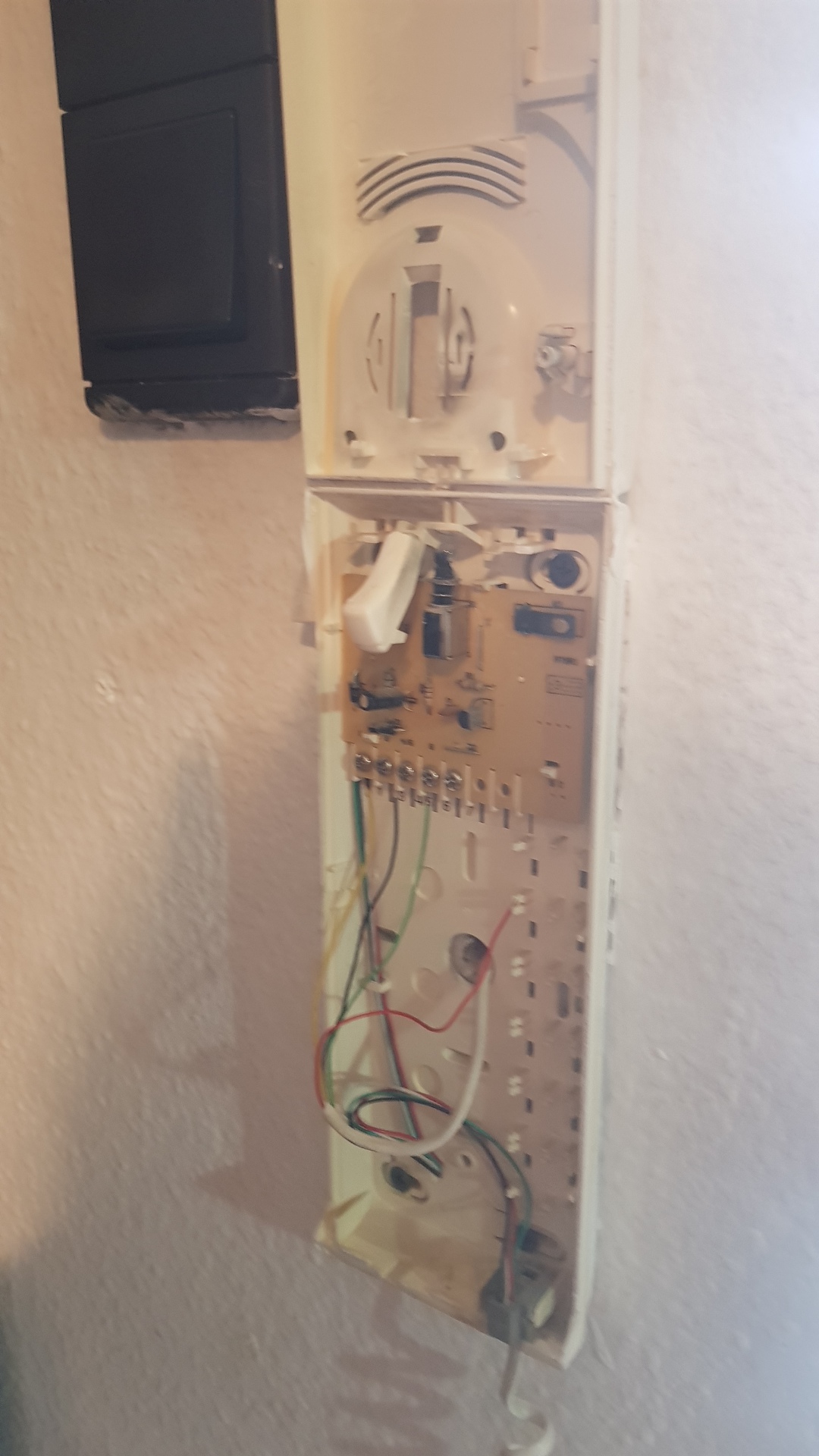

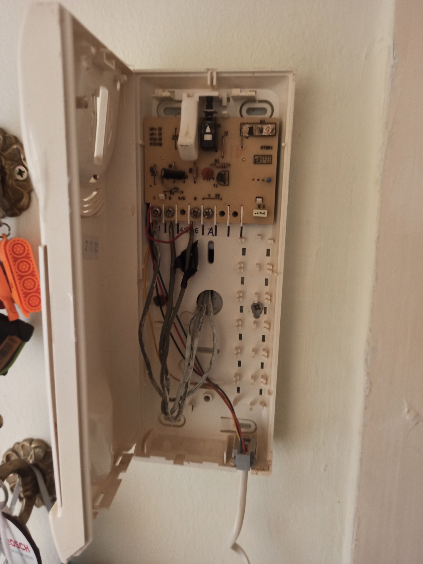

Hónapok óta nem működik a panellakásban a kaputelefon. beírom a lakásszámot és OFF jelzést kapok. Jól gondolom hogy a Közös és a lakás vezeték között valamilyen váltó feszültséget kéne mérnem? Mert csak zajt (10-30mV AC-t) mérek. Ezek alapján központi vagy vezetékezési hiba lehet. A4FP21106 Telefon van felszerelve.
A hozzászólás módosítva: Márc 27, 2021
(#) Zsolt 73 válasza rammeradrian hozzászólására (») Márc 27, 2021 /
Szia !
Egy kép többet mond ezer szónál ! Tudsz képet készíteni a lakáskészülékről, belülről ?
(#) rammeradrian válasza Zsolt 73 hozzászólására (») Márc 28, 2021 /

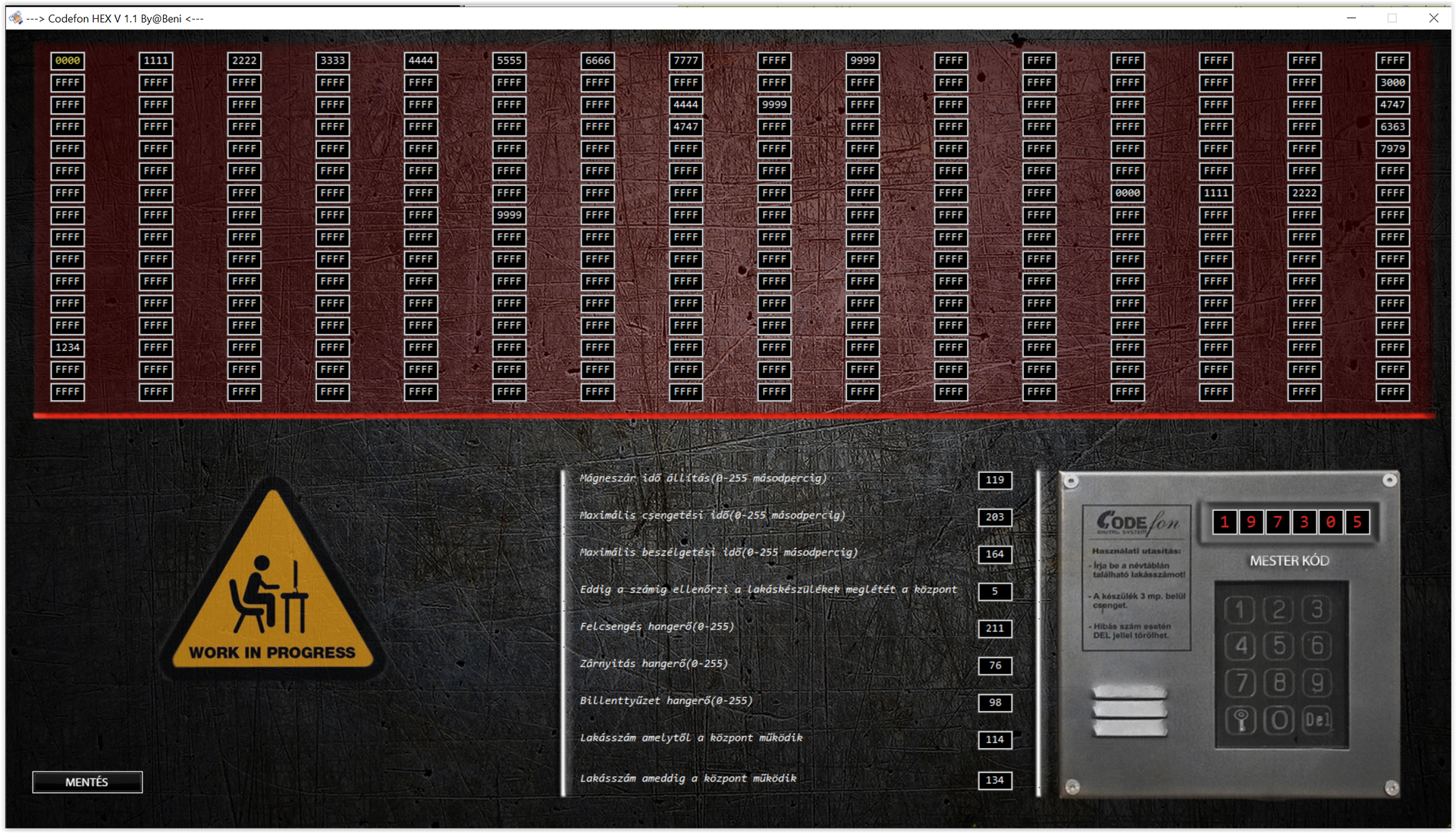

Elkezdtem egy HEX editort faragni, ha valakit érdeket..
LeTöLt
kezdeti stádiumban van
mesterkód elvben átírható a programmal,
lakás kódokból 0-4 lakáig olvas
további lépésekhez szükségem lenne tartalomra (feltöltött)
Köszi

Frissítve...
-összes adat kiolvasás (kivétel proxy)
-mesterkód írható
