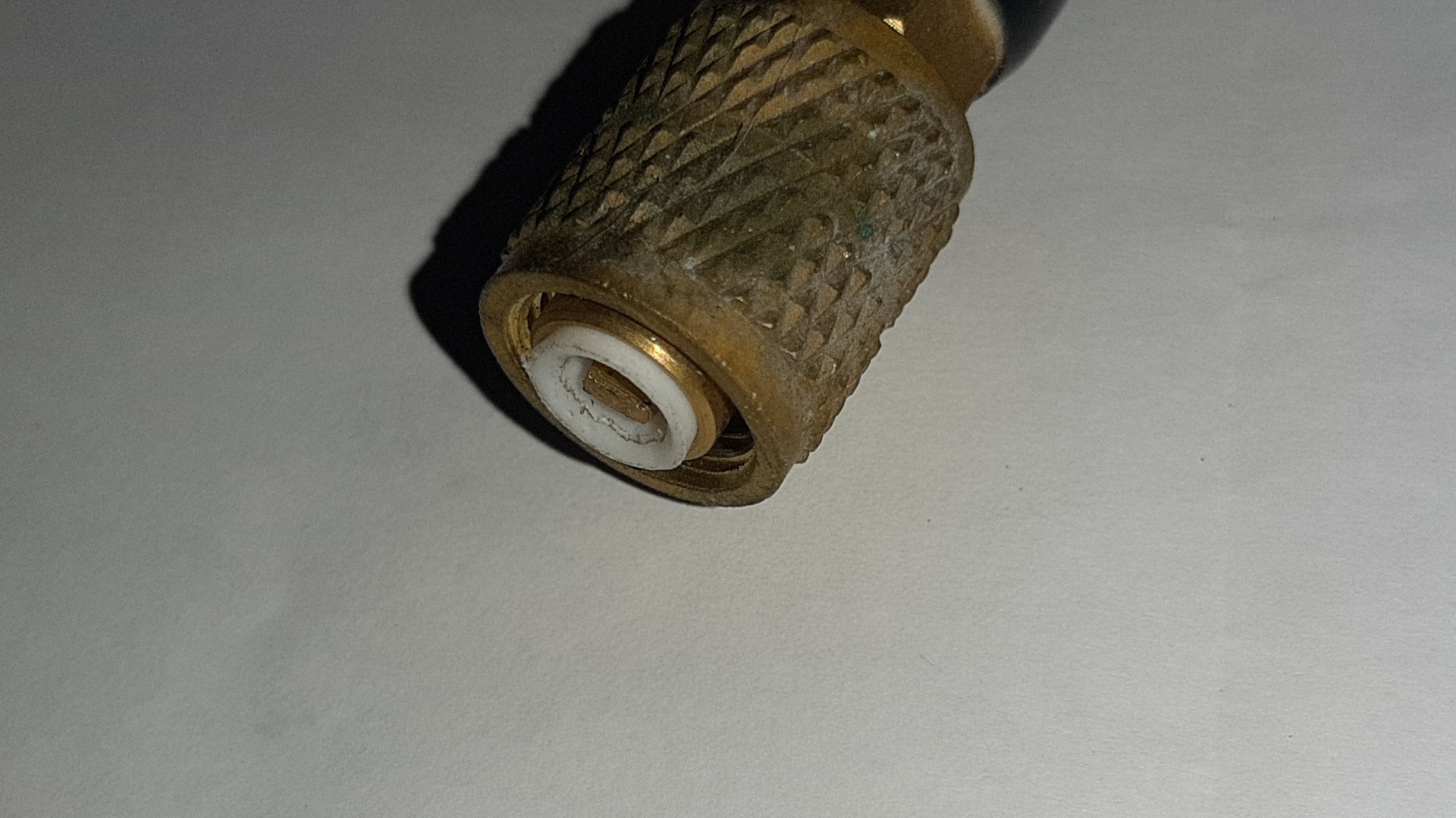

Ez a csatlakozó pontosan mire való?

Ezzel a csatlakozóval a klíma szívóoldalára lehet csatlakozni, a benne lévő kinyomó nyitja a tűszelepet méréshez.
Hogy aztán ez R407C-re vagy R410/R32 való azt nem tudom, szemre R407C/R22.
Hogy mi van a "folytatásban", azt nem látom.

A vákuumoláshoz akkor nem ilyen csatlakozó kell?

Lehet igen, lehet nem.
Azt se tudom, hogyan folytatódik!
Tömlőben, valamilyen menetben? Külsős? belsős?
A válasz itt lenne.. "Hogy mi van a "folytatásban", azt nem látom."

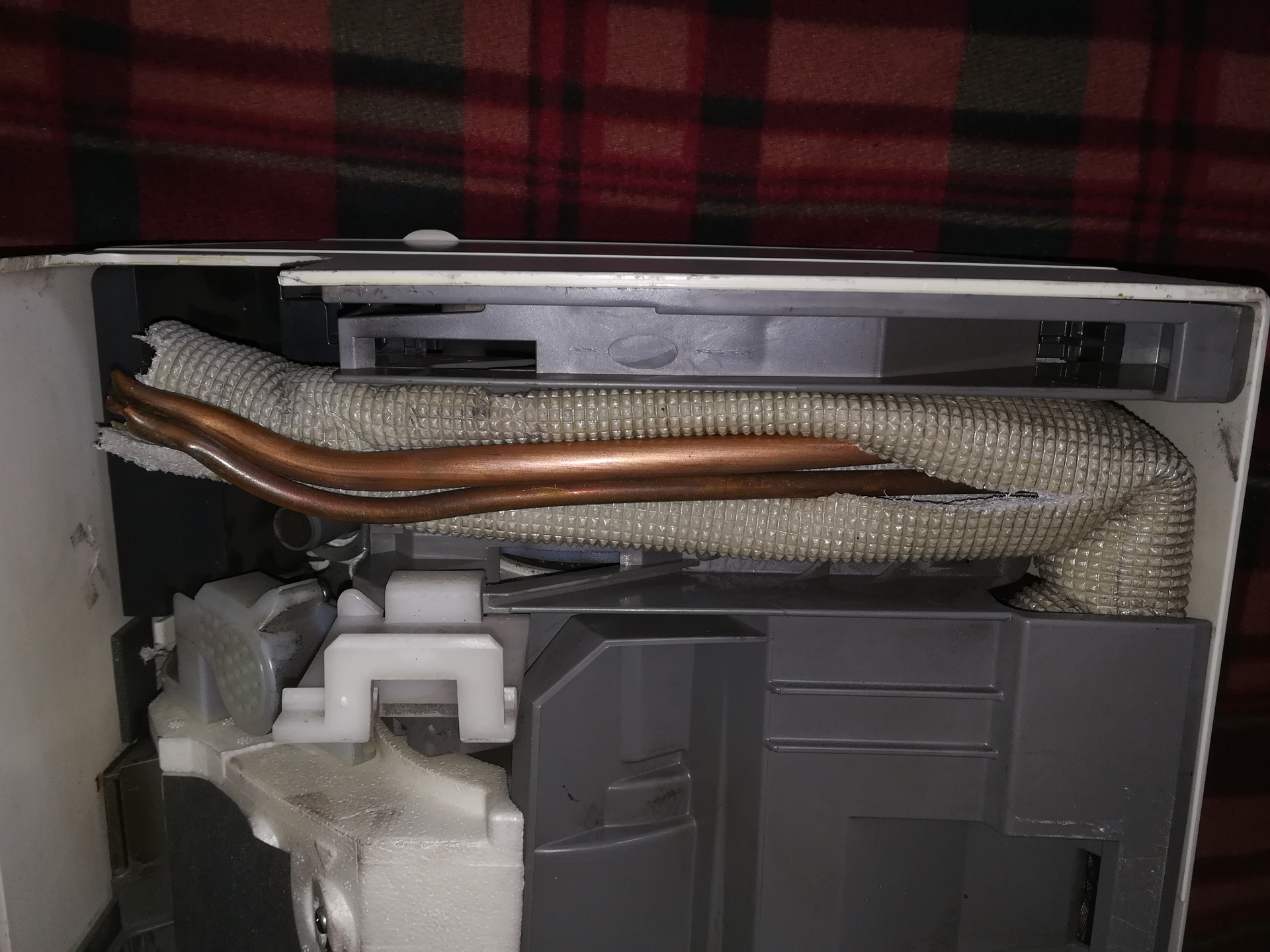

Van egy klímám amit barbár módon bontottak le és el lett vágva a gyári csöve és ezáltal a gyári hollanderek is hiányoznak. Szerintetek megmenthető még így?

Menthető persze

A gáz el lett engedve a levegőbe?

Persze ebböl az állapotból még menthető. Két féle modszer is van. Vagy beletoldotok keményforrasztással akkora csövet ami kiér a kültériig, vagy olyan csövéget kell készíteni aminek kúpos menetes vége van és azt összeforrasztani a meglévö csövekkel.Aki rutinos a lánggal való forrasztásba annak max fél óra. Utána ugyanolyan lesz mint bármelyik gyári véges. A forrasztás meg a burkolat alatt nem fog látszani. A hütöközeg potlása lesz az nagyobb falat anyagilag föleg ha R410A vagy R407C van benne.

Elnézve a barmolást szinte borítékolható. Aki ekkora agyzsugor hogy nem bontja a csavaros kötést annak tuti nem jut eszébe visszaszívni a komprival a gázt. Pedig idöbe alig több de cserébe sokkal jobban értékesíthető egy szép gyári állapotú bontott gép mint a szétbarmolt...
