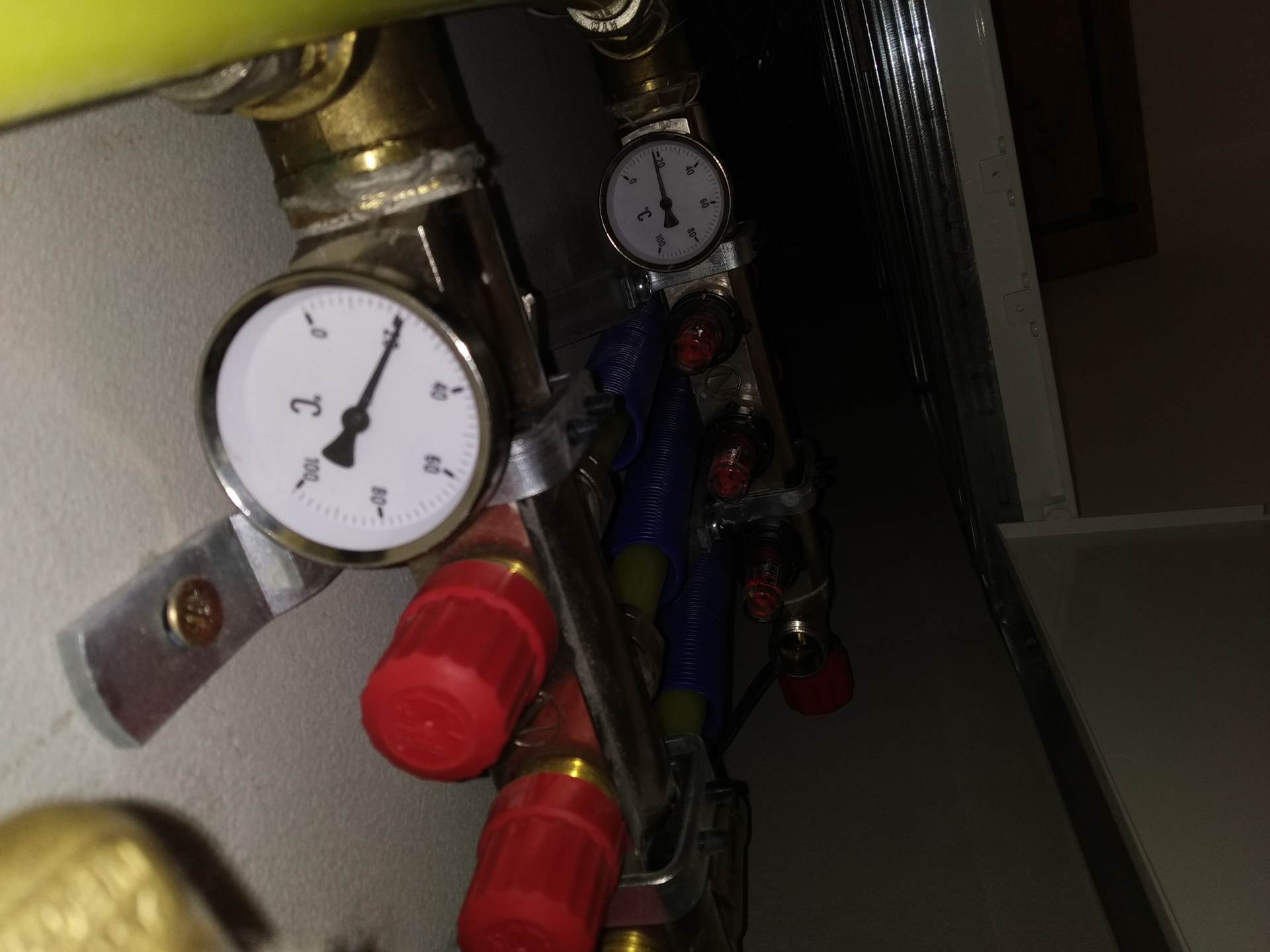

Komoly problémával küszködök és megpróbálom összefoglalni röviden.
Adott egy 12 lakásos apartmanház központi hőszivattyús hűtés-fűtéssel.
A fűtés padlóban, a hűtés a mennyezeten gipszkarton mögött .
Tavaly ősszel adták át a házat s már a fűtés se volt tökéletes, de mert felső emeleti (40 nm) és 23-24fok anélkül is volt hogy bekapcsoltuk volna a termosztátot, nagyon nem foglalkoztunk vele ill alkalomszerűen van csak használva nyaralóként.
Feltűnő volt hogy már akkor se tudtam növelni a lakás hőfokot.
Most át lett állítva nyári hűtésre de az sem működik.
Az építtető mutatja hogy a többi 11 lakásban működik a rendszer, azaz hűt.
A keringető szivattyú (DAB evosta 2) működik, ha a termosztát (computherm e280), kapcsolja.
Az induló osztón 18fokos a víz, érezhetően hideg, a visszatérő 20 fokos.
Az áramlásérzékelő mutatja ha bekapcsol, vagy kikapcsol.
Golyóscsapok nyitott állásban, a szivattyú áramlását mutató nyíl az osztó felé mutat.
Kb 4 napja folyamatosan megy de semmi hűtő hatás, a belső hőmérséklet el se mozdul 36fokról lefele.
A gipszkarton nem hideg, nem jön le a hő.
Látom hogy az építtető is teljesen tanácstalan.
Mi okozhatja ezt? Képeket tudok küldeni a szerelvényekről.
Köszönöm a segítséget előre is!

(#) Topi válasza Kicsibandita hozzászólására (») Jún 21, 2021 /
Nálam szintén GK mögött vannak a mennyezethűtés panelek, egy geotermikus hőszivattyúval.
Első körben ahhoz, hogy rendesen működjön a mennyezet hűtés, ahhoz az előremenőt kb. 3°C-al feljebb kell tartani mint a harmatpont, de a lehető legalacsonyabb hőmérsékleten, mert a mennyezethűtés nagyon rossz hőátadású mindig. 30°C és 40%RH mellett a harmatpont 15°C-ra adódik. Nálam is 18°C-os előremenővel üzemel, de konstans 24°C fokot tartok télen-nyáron.
Ha 35°C-ot mérsz ahogy írod, akkor az előremenőt nem célszerű 18 fokon tartani, mert 35°C és 40%RH mellett a harmatpont 20°C-ra adódik, így kockáztatod a penészesedést a páralecsapódás miatt. 18°C fokot akkor alkalmazz, ha már csak állandósult, hőntartás állapot van.
Illetve kb. 3°C-os dT-t kellene tartani azért előremenő-visszatérő között.
Második fontos, hogy a mennyezet hűtésnek mindenképpen paneles kialakításúnak kellene lennie (erről ha jól olvason nem írsz). Mindegy, hogy gyári panel, vagy külön panel + egyben csatlakozás nélkül tekert cső. De minden képpen kell egy növelt hőleadó/hőelvonó felület. (Példa a panelre)
Harmadsorban a panel fölött mindenképpen szükséges hőszigetelő réteg, minimum "pokróc", de inkább rendes ásványgyapot hőszigetelés.
A leírásod alapján, mivel télen is és nyáron is problémás a mennyezet, az a gyanúm, hogy vagy hiányzik a lemez, vagy a hőszigetelés a fűtés fölött. Így nyáron fűti hátulról, télen hűti hátulról a rendszert.
Amit még írj meg nekünk légyszi, hogy pontosabban lássunk, hogy mi a helyzet:
- mennyezet kör áramlási sebessége
- hűtési ciklusidők (bekapcsolás, kikapcsolási időközök)
- egy vagy kétréteg GK van a mennyezeten
- emelj ki egy spotlámpát, vagy valamit ahol be tudod dugni a kezed, és nézd meg, hogy jár-e/húz-e a levegő a födém / tetőszerkezet és a GK között.
- írd meg, milyen hőterhelést számolt a gépész a hűtés méretezésekor, és arra milyen hűtési teljesítményű a hőszivattyú.

(#) Kicsibandita hozzászólása Jún 21, 2021 /
A 36 fok mért hőmérséklet elírás, nem vettem észre, pedig át olvastam mielőtt hozzászólást írtam.
Az 26 fok lett volna.
A 12 lakásnak 1 hőszivattyúja van, s külön van mindenkinek leágaztatva .
A többi lakásnál működik.
Nem voltam ott az építésnél, ezért nem tudom milyen a kialakítása a plafonban.
Természetesen spot lámpánál be tudok nézni, illetve ha nagyon muszály a mennyezeti ledes lámpa alatt (30*30 cm ,ha kell-, megtudom vágni a gipszkartont.
A lakás 26fok, a termosztát 22re állítva, így 0-24ben megy a szivattyú.
Az osztó szó szerint cseppenésig párás.
A szivattyú maxra állított sebességű.
Gondolkodom még hogy lézeres vagy infrás hőmérővel rámérek a csőre.
Elvileg az elején vagyok, a szomszéd helyiségben van a kazánház s elmondás alapján szigetelve van a GK felett.
A szivattyút kapcsoltam a legkisebb fokozatra is, kb 24 órára.
Olyan az érzésem, mintha mégse menne körbe a víz, mintha levegős lenne, bár a kis üvegcsében az osztón mozog a "szelep", a ki- be kapcsol a szivattyú.
Még ha rosszul szigetelt is, csak lenne 1-2 fok mínusz a plafonon.

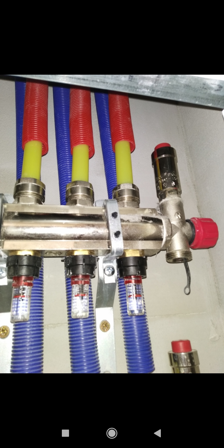

Néhány kép a rendszerről.
A szivattyú
Termosztát
Azt fel tudnád skiccelni, hogy hogyan is van a keringető szivattyú? Egy egyszerűsített vázlatot arról, hogy a fő trönk előremenő és visszatérő után Nálad, mi hogy van kötve?
(#) JZoli válasza Kicsibandita hozzászólására (») Jún 22, 2021 /
Hát ezen a képen nincs áramlás. A szivattyú éppen állt? Ha nem akkor valószínűleg légteleníteni kellene, vagy jobban kinyitni azokat a szelepeket, vagy a szabályzókat!
(#) Kicsibandita válasza Topi hozzászólására (») Jún 22, 2021 /
Ha jól értelmezem: az előremenő ág elején van a szivattyú, amelyiken az áramlás szabályozó. A szivattyú oldalán is arra mutat az áramlás-irány.
A visszatérő az mehet vissza a hőszivattyúra.
Szivattyú ki-be kapcsolásra az áramlás-szelepe le és fel mozog.
(#) Kicsibandita válasza JZoli hozzászólására (») Jún 22, 2021 /
Igen, figyelmetlen voltam és nem vettem észre, a képen kikapcsolt állapotban van a szivattyú.
Előző képen látható bekapcsolt állapota is.

(#) Topi válasza Kicsibandita hozzászólására (») Jún 25, 2021 /
Először is, elég furcsa megoldást alkalmaztak, viszont nem látok visszacsapó szelepet a mellékelt fotókon, az ilyen kialakítás esetén szükséges lenne / szivattyúba beépítve.
De a legfontosabb lenne a légtelenítést elvégezni először. A légtelenítő nincs teljesen lezárva esetleg?
(#) Kicsibandita válasza Topi hozzászólására (») Jún 26, 2021 /
Magam is azt gondolom, illetve megkérdezve több fűtés-szerelőt hogy a légtelenítés elvégzése lehet hanyag, mert nem kellene bonyolultnak lenni a rendszernek.
Volt aki a szivattyú elhelyezését is furcsálta, hogy nem a visszatérő ágra van kötve, hanem az előremenőbe.
