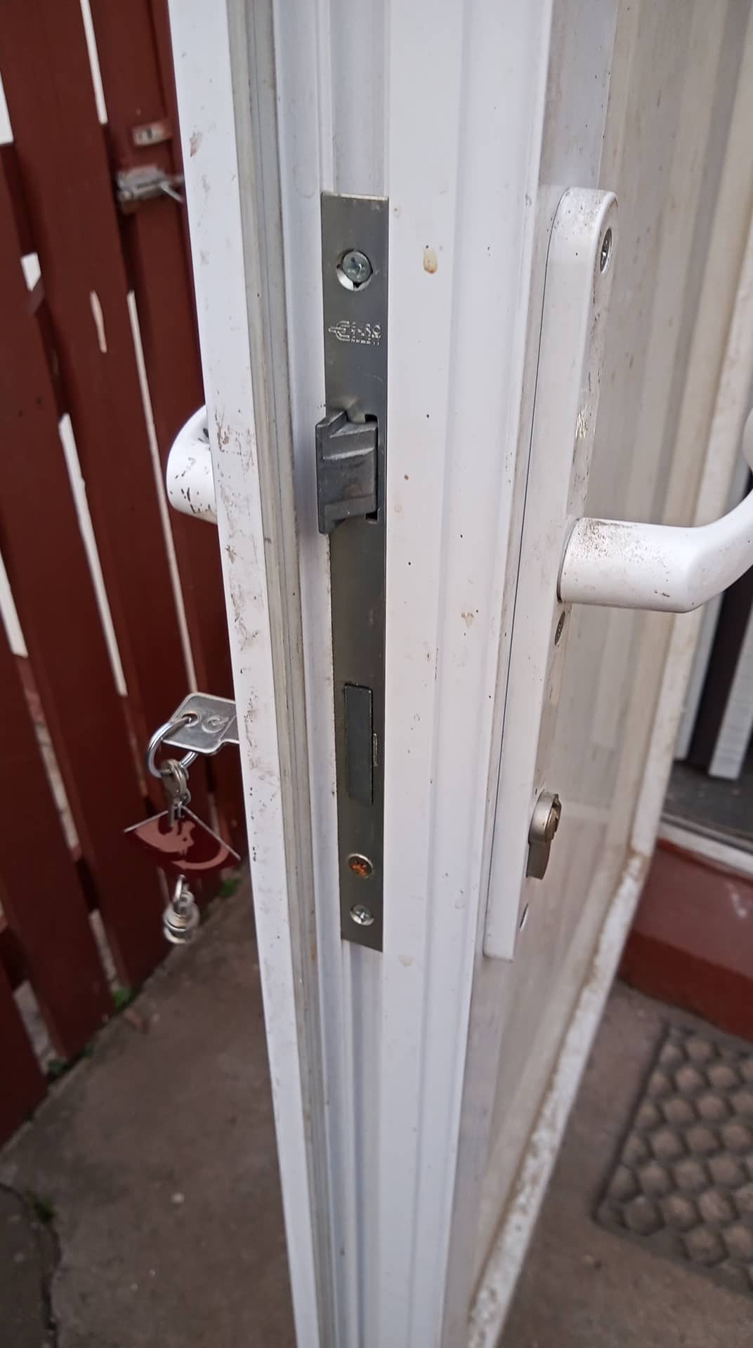

Érdeklődni szeretnék, hogy a képeken látható zárat ki lehet e cserélni elelktromos zárra? Elektromos zárat szeretnék az ajtóra úgy, hogy az ajtóban lévő szerelvény megmarad, kivéve a külső kilincs helyett gomb lenne. A tokba szeretnék valamilyen módon elektromos zárat tenni. Lehet e? Köszönöm.
Lehet, csak nem fog elférni. A tokba legalább 5 cm mély üregnek kell lenni. Az áram bevezetése nem gond hiszen csak 2 vékony csengödrot kell.
Lehet. Bele fog férni.
Kissé tanácstalan vagyok, hogy milyen típusú zárat célszerű venni. (?)
Köszönöm a hozzászólást. Sajnos még nincs tapasztalatom elektromos zárral kapcsolatban, ami a mechanikát illeti. Vajon sikerül e szépen beleilleszteni a tokba. (Az elektronika már készen van.)
Van olyan ami egy az egyben beépithetö régi tok vasalás helyére. Semmit nem kell csinálni csak odavezetnia villanyt, vagy esetleg megforditani a nyelvet ( jobbos/balos tok/ajto).
Kedves Zoli_bácsi, szerintem ihletért itt nézzél körbe.
Az elektromos zár is javarészt szabványos ajtókba készül, szóval ugyanúgy belemegy mint a hagyományos zár, persze azért meg kell nézni alaposan hogy mit veszel mert vannak különbségek. Zár tekintetében pedig 2 fajta van, van a DC és az AC feszültséggel működő. Lakásba nyilván a DC-t jó venni mert az csak kattan egyet (mint egy relé), az AC meg búg elég hangosan ami zavaró lehet. Viszont a DC kevesebbet bír mert elkoszolódik egy idő után belül, az AC nem mert az a rezgéssel "lerázza" magáról.
Több féle zár van, beszerelés előtt érdemes fontolóra venni, hogy melyik lenne jó.
-Alaphelyzetben nyitott,feszültségre zár -Alap helyzetben zárt,feszültségre nyit -Memóriás, feszültség ráadása után ha nem nyitják rögtön az ajtót,később egy nyitást enged -Kiakasztható, vagyis feszültségtől függetlenül nyitható -Kis áram felvételű,nagy áram felvételű Valamint azt is tudni kell,hogy az ajtóban levő zár kivitele lehetővé teszi-e a mágnes zár beépítését,vagy pedig csak síkmágnessel oldható meg az ajtó zárása,nyitása. A hozzászólás módosítva: Júl 10, 2022
